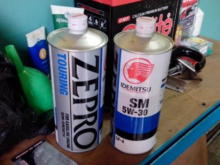

Сегодня масла долью,завтра сфотаю двигу,выложу,чтоб всем понятно всё было! Масло с самого начала было кастрол синтетика,потом оно же полусинт,и сейчас родное масло на котором машины с конвейера съезжают,лью ишиссуму как то так называется,тоже банку завтра сфотаю!

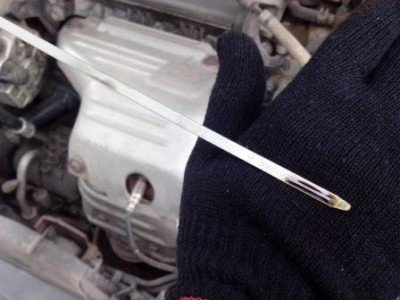

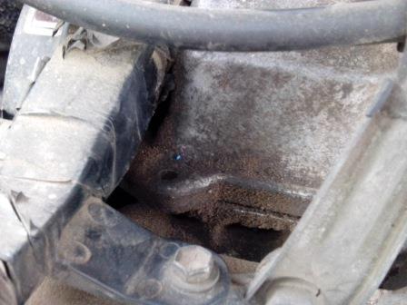

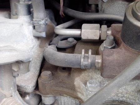

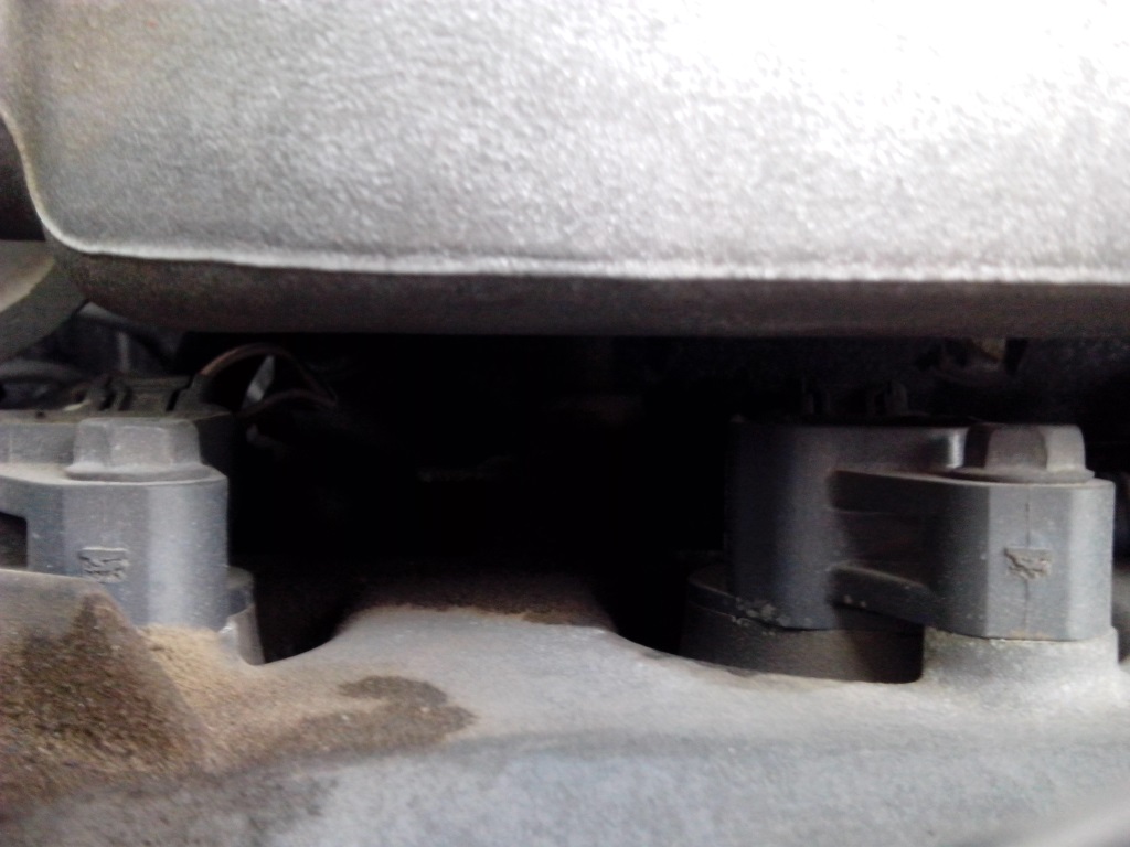

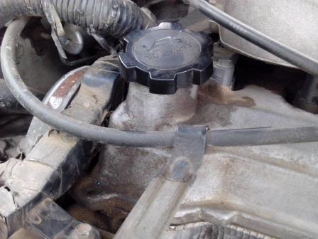

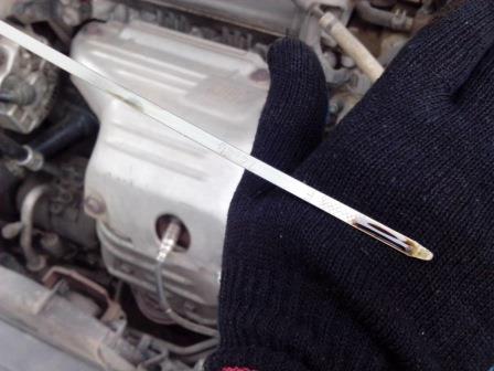

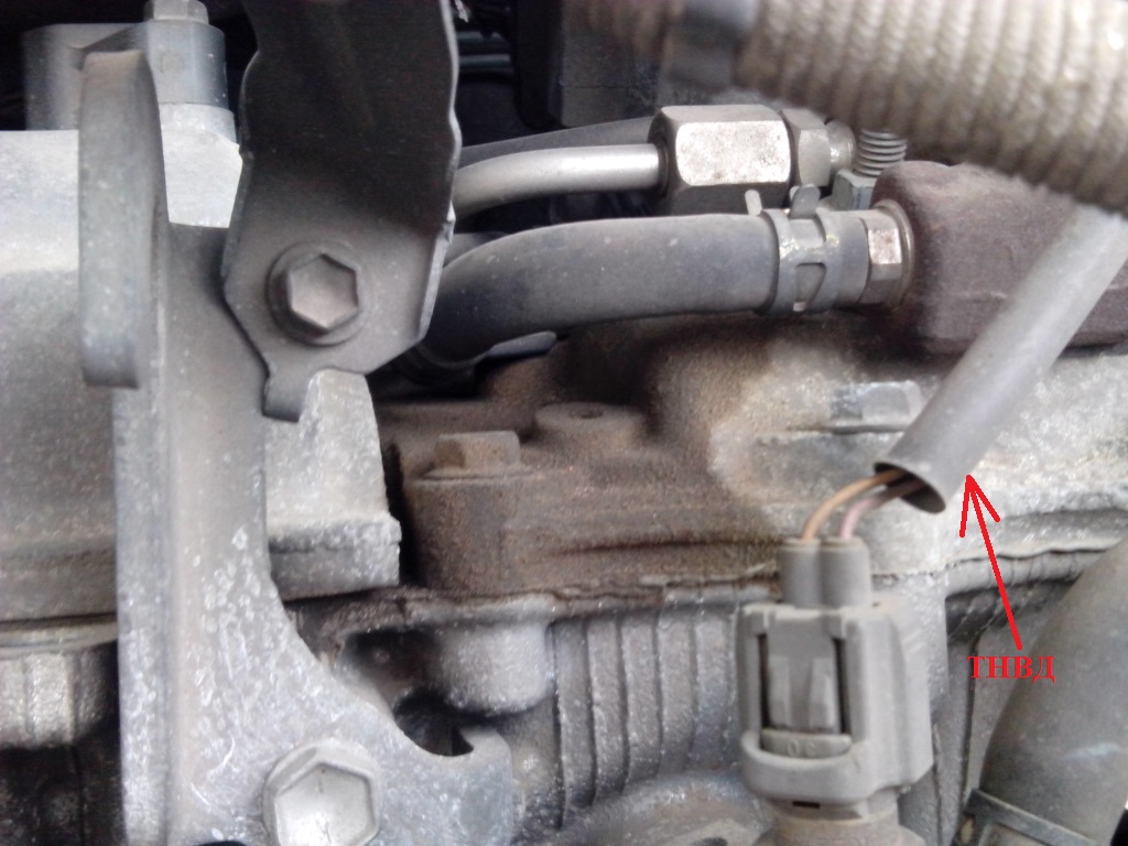

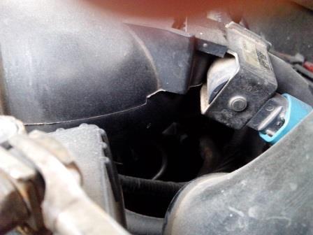

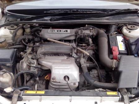

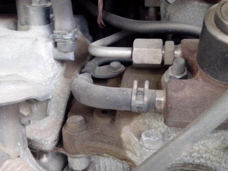

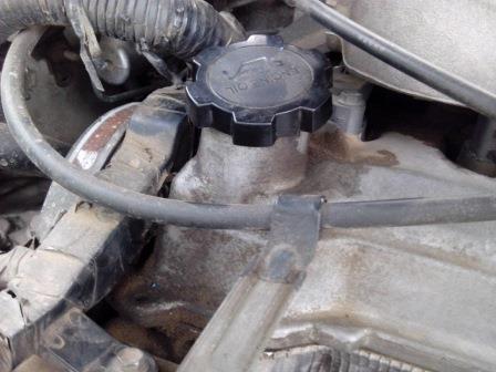

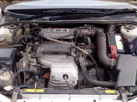

походу ребят тут дело не в кольцах:
Добавлено спустя 15 минут 4 секунды:
И ЕЩЕ:
Добавлено спустя :
И ЕЩЕ:
IMG_20130624_192501.jpg [ 36.21 КБ | Просмотров: 1978 ]
IMG_20130624_192511(1).jpg [ 206.14 КБ | Просмотров: 1978 ]
IMG_20130624_192525(1).jpg [ 30.9 КБ | Просмотров: 1978 ]
IMG_20130624_192534(1).jpg [ 32.06 КБ | Просмотров: 1978 ]
IMG_20130624_192542(1).jpg [ 33.85 КБ | Просмотров: 1978 ]
IMG_20130624_192542.jpg [ 33.85 КБ | Просмотров: 1975 ]
IMG_20130624_192642.jpg [ 155.31 КБ | Просмотров: 1975 ]
Комментарий к файлу: ВИДИТЕ БЛЕСТЯЩУЮ ТРУБКУ ВНУТРИ КОТОРАЯ ВНИЗ УХОДИТ,ОНА ВСЯ В МАСЛЕ!
IMG_20130624_192853.jpg [ 28.64 КБ | Просмотров: 1975 ]
Комментарий к файлу: ВОТ СКОКА МАСЛА ОСТАЛОСЬ
IMG_20130624_193042.jpg [ 31.46 КБ | Просмотров: 1975 ]
Комментарий к файлу: ВОТ ЭТО МАСЛО Я ЗАЛИВАЮ!
IMG_20130624_193347.jpg [ 36.92 КБ | Просмотров: 1975 ]

У меня такие же подтёки, из-за того что масло зачастую мимо проливаю
 Заголовок сообщения: Re: кушает масло д-4!
СообщениеДобавлено: 24 июн 2013, 17:56
Не Жень,я не разливаю,у меня воронки специальные,это течи,с крышкой понятно,задубела,причем еще год назад,а остальные для меня загадка! :dash: :?: :?:
СообщениеДобавлено: 24 июн 2013, 18:02
Хочу танк!!!!!!!!
Сообщения: 2362
Тем: 49
Репутация: 766
Жесть, такое чуство что у тебя от всюду масло бежит.
СообщениеДобавлено: 24 июн 2013, 18:09
да не,течи 2-3 :mrgreen: :suicide:
Добавлено спустя 4 минуты 49 секунд:
вспомнил,снизу машины когда лазил,увидел что поддон тоже мокрый со стороны коробки и чуть даже на коробку накидало!в коробке масло как и было,уровень! :dash: :dash: :dash: :suicide: :suicide:
