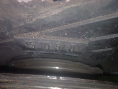

Сегодня опять пересмотел все метки. Не знаю так ли должна стоять метка на распредвале. САМОЕ странное, что бегунок в трамблере стоит на 3!!! Провода переставил, чихает, пыхтит, но не заводится. Думаю может инжектор засратый.

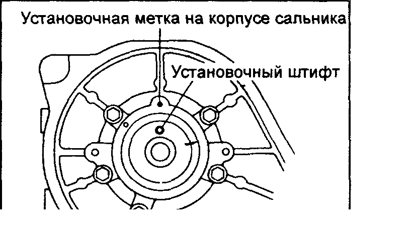

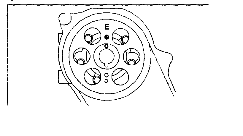

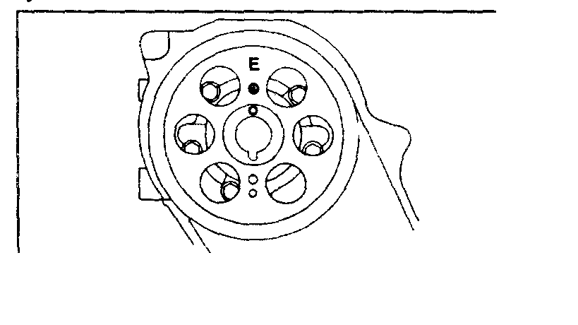

Не очень видно, но вроде не по метке, должно быть
Безымянный.png [ 18 КБ | Просмотров: 2210 ]
Безымянный1.png [ 20.98 КБ | Просмотров: 2210 ]

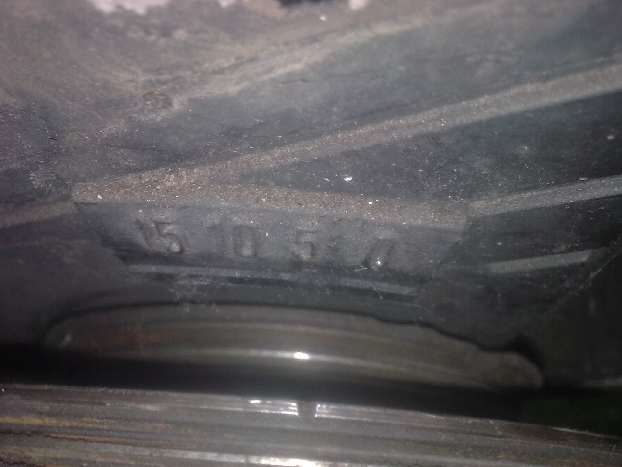

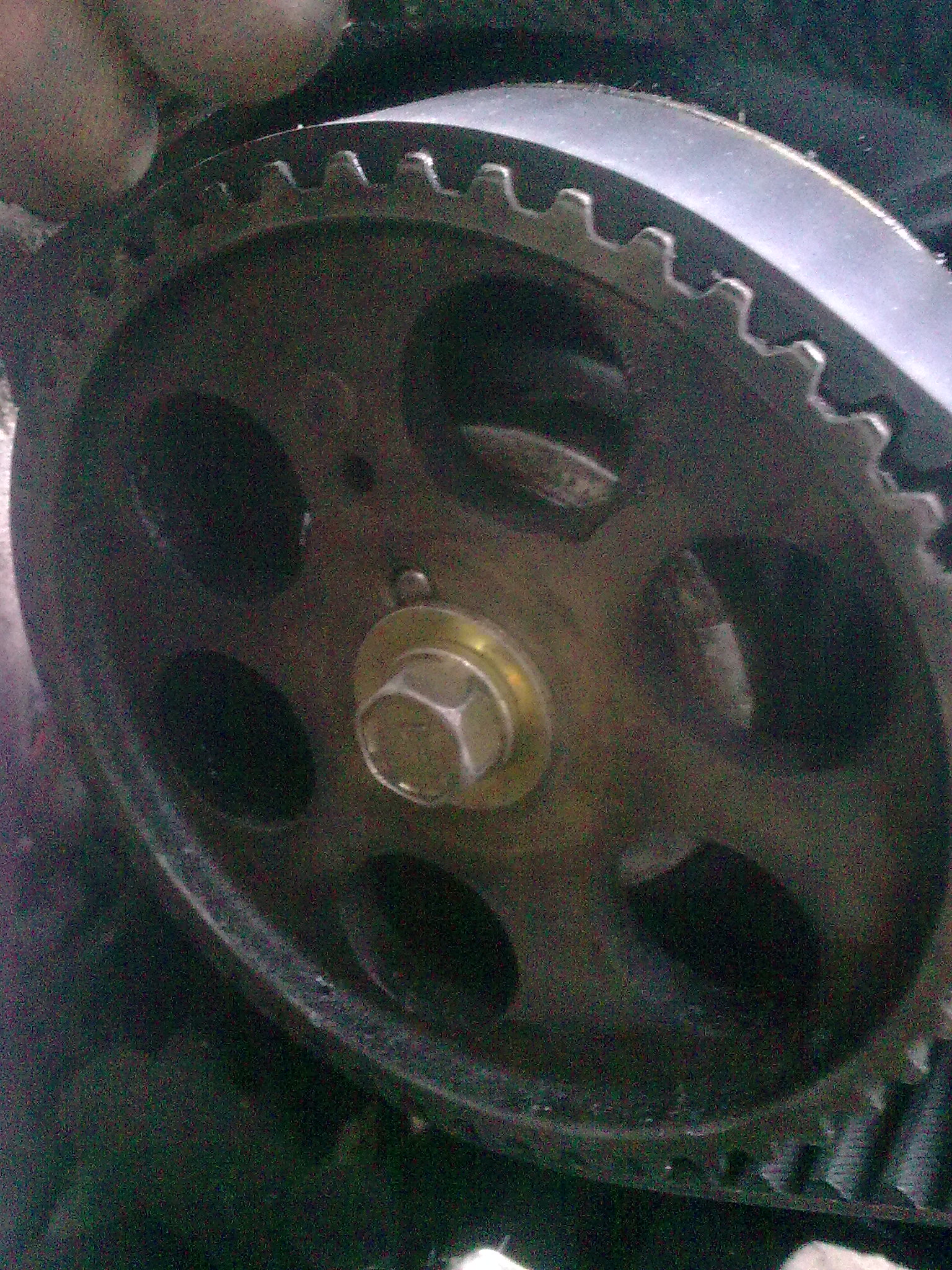

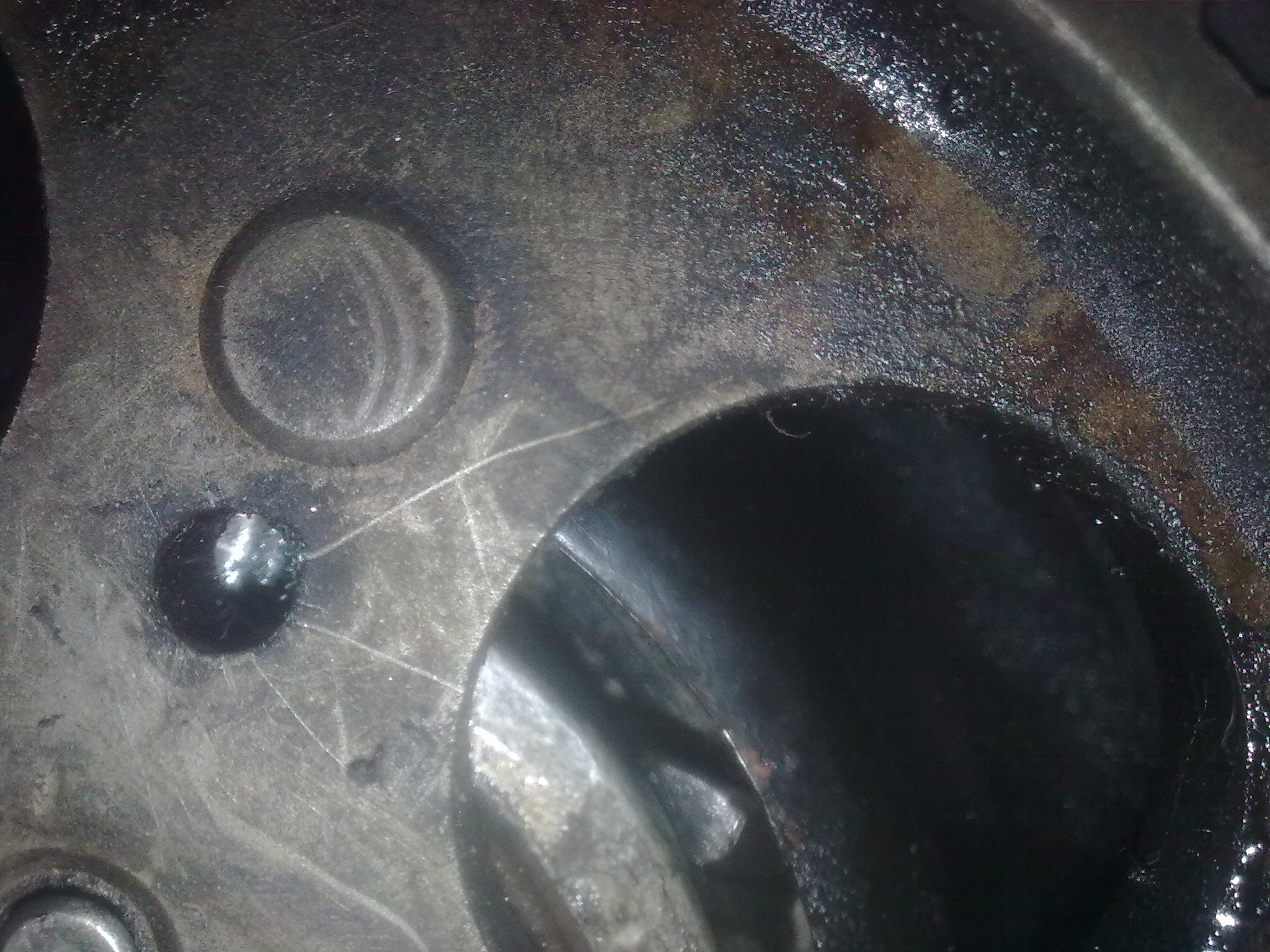

сходил перепроверил..
Фото2186.jpg [ 565.23 КБ | Просмотров: 2206 ]
Фото2187.jpg [ 361.21 КБ | Просмотров: 2205 ]

совпадает вроде да? плохо видно и бегунок куда смотрит?
 Заголовок сообщения: Re: SV21 Помогите со схемами !
СообщениеДобавлено: 01 июл 2013, 19:44
Сообщения: 12747
Нижняя метка не совпадает на 5 градусов.

Попробуйте сдвинуть провода- на 3 провод с первого и далее против часовой 342. Уголек в крышке посмотреть.
Да, должно быть 10, по мануалу. Но это вроде допустимо, повернуть трамблер на этот угол и всё.

Нет, ремень ГРМ ставиться на 0 градусов, а потом уже по стробоскопу трамблер на 10.
