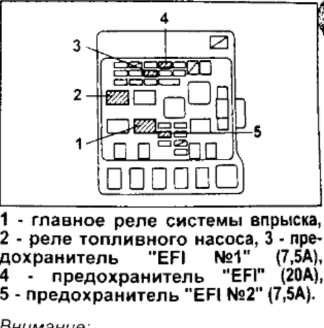

Подскажите какое реле включает бензонасос Vista SV30???
 Заголовок сообщения: Re: реле бензонасоса
СообщениеДобавлено: 26 апр 2014, 15:36
Реле бензонасоса.
реле.jpg [ 460.92 КБ | Просмотров: 17348 ]

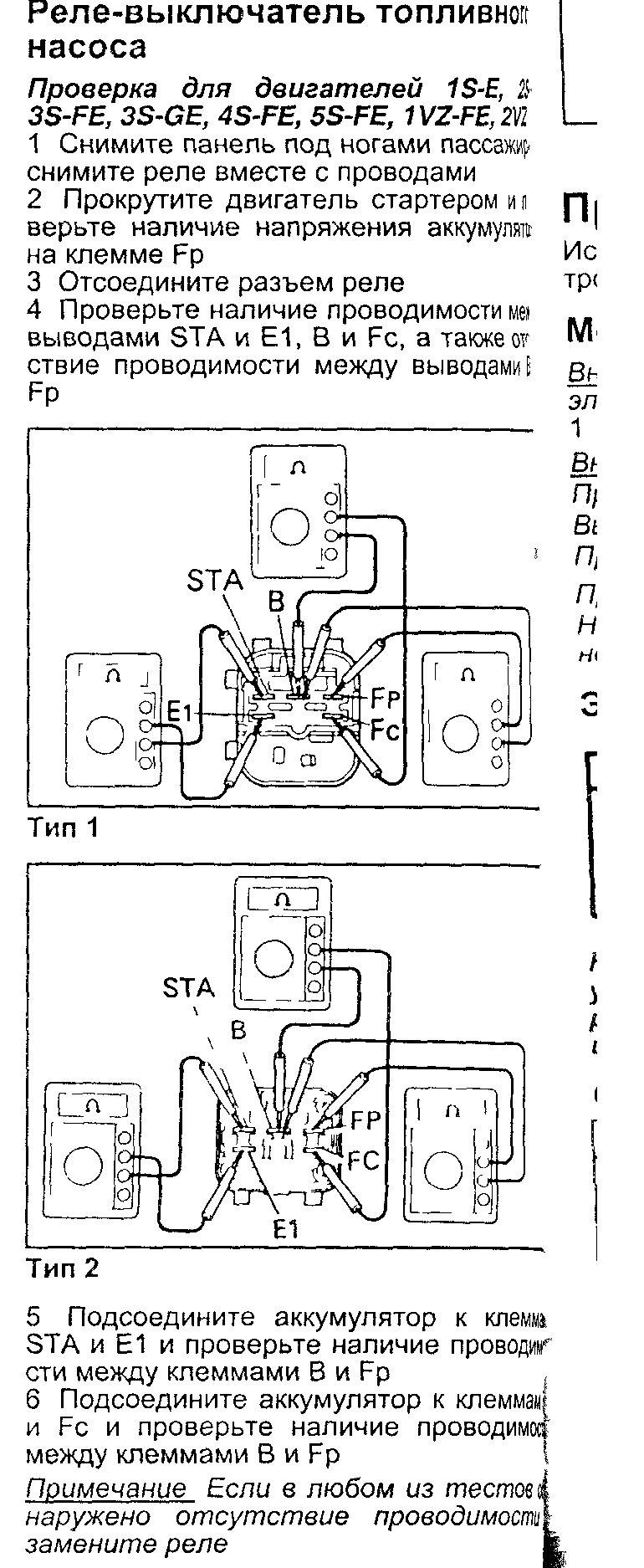

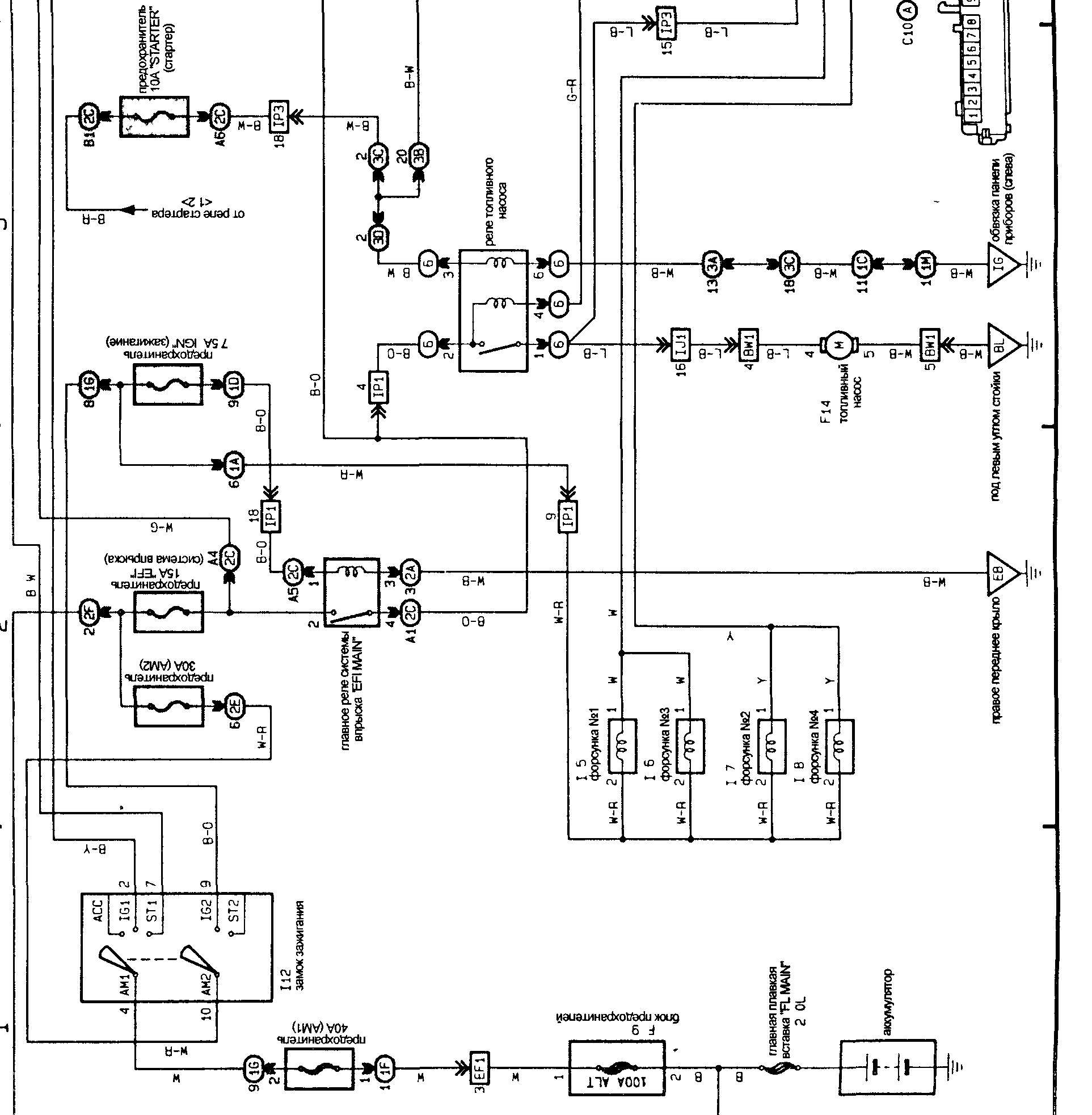

От души благодарю. А питание (+) приходит от замка зажигания...
СообщениеДобавлено: 26 апр 2014, 16:53
Не совсем
управление.jpg [ 604.8 КБ | Просмотров: 17345 ]

lexust4 писал(а):
Всем привет, подскажите пожалуйста как отключить бензонасос двигатель 3S-FSE (Vista Ardeo SV50), цель просушить колодцы, но снимать свечи на морозе геморно очень.
Вроде как есть реле бензонасоса но не смогли найти(
Screenshot_5р.png [ 72.37 КБ | Просмотров: 15451 ]

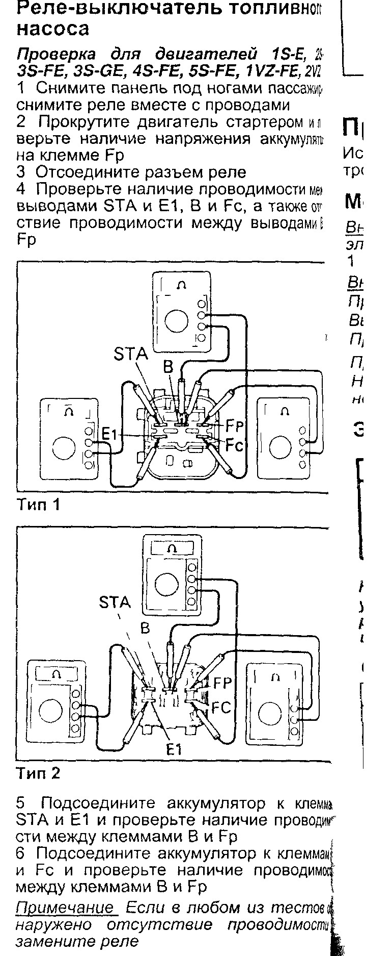

О машине: sv33
Репутация: 642
Всем привет, пропала подача бенза в горшки) нет питания на насос. предики все целые. по картинке вятыча "снимите панель под ногами пассажира и снимите реле" я чето такого реле не нашел в ногах пассажира. замкнуть выводы B+ и Fp не могу т.как b+ раздолбан. EFI перемычкой перемыкал. релюхи и предики сигналки пока не смотрел, старлайн а91 хз есть там вообще реле на отключение насоса или нет, скорее там на отключение стартера или вообще никакого. до этого прошлая заводка движка была сравнительно долгой, секунд 5-7 стартер крутил
