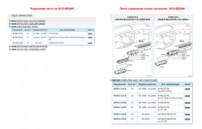

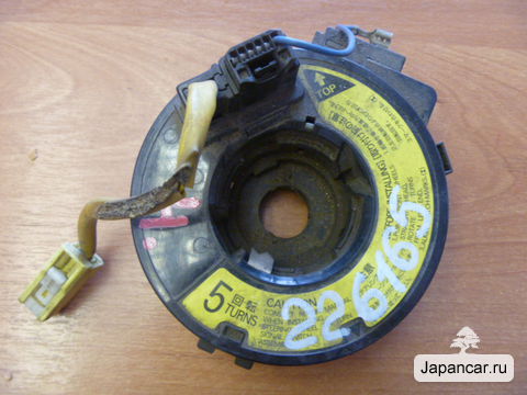

шлейф-ленту (по максимуму) на 6 штырьков\контактов если поставить можно

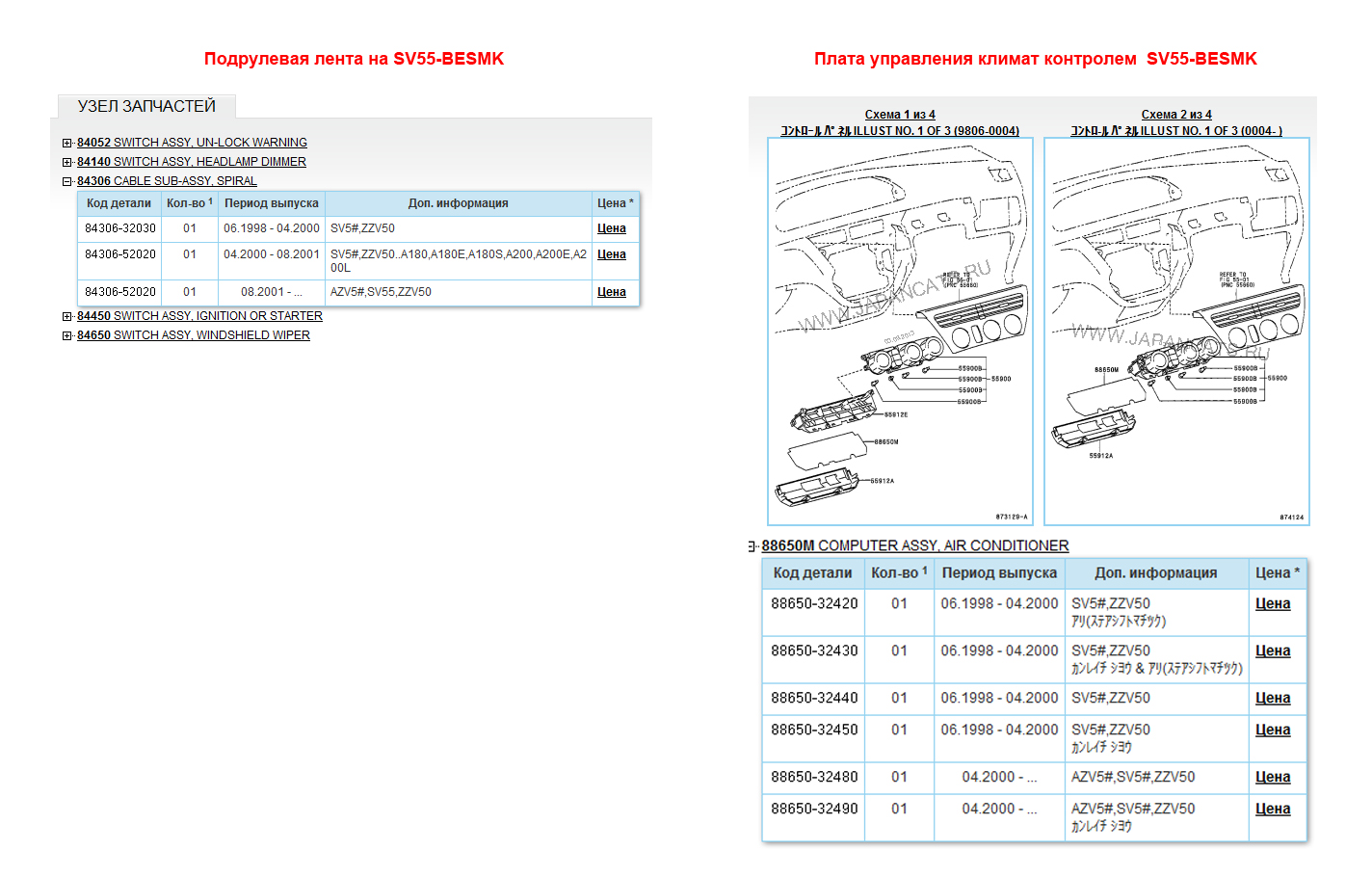

насколько знаю они у нас такие и стоят. Каталожных номера нашлось всего 2 - рестайл и дорестайл (см. схему ниже). Для моей комплектации только один каталожный номер, без каких либо пометок про наличие или отсутствие опций руля. Конкретно такие ленты ставились на многие тойоты тех же годов выпуска что и висты, универсальная деталь. Сколько контактов будет использовано зависит от опций руля. Поправьте если ошибаюсь.

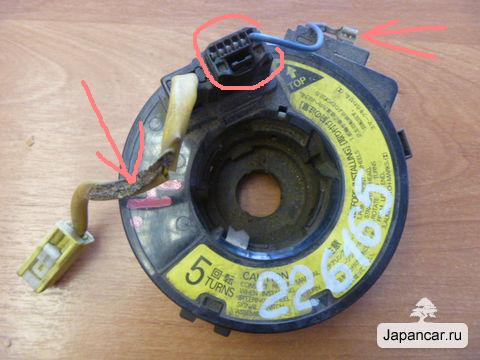

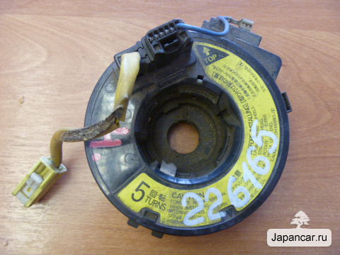

Комментарий к файлу: Вот к примеру лента с висты, из опций руля только сигнал, соответсвенно занят 1 контакт.
a9.width480x360.custom.nocrop2.watermark_10x8.Japancar.jpeg [ 35.34 КБ | Просмотров: 3189 ]
Комментарий к файлу: Схемы и номера из каталога TOYOTA
Без имени-4.jpg [ 456.15 КБ | Просмотров: 3189 ]
Не нужно недооценивать японцев, это ведь не АВТОВАЗ, сделав вроде бы внешний рестайлинг автомобиля они не поленились внедрить улучшения и переделать половину машины внутри. Уже не раз обжигался на этом.

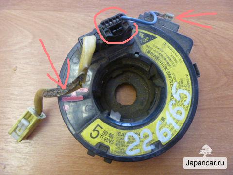

Вцелом - согласен.
Однако есть\приведу пару уточнений.
1.На всех наших 50\55х машинках, независимо от комплектации или модификации, в проводке под торпедой куда подсоединяются все блоки электрики и электроники в салоне - фишки полностью одинаковые, только на более ранних - некоторых фишек вообще нет (например 2я фишка на панель спидометра как на панель с ТВ-дисплеем и т.д....). Однако количество или монтаж заводимых на эти одинаковые фишки проводов - разное\разный. Убеждался и уже ни раз.
Вывод: судить только потому, подходят\одинаковые ли фишки - не правильно, это не показатель.
2.По шлейф-ленте определить какое количество контактов\штырьков установлено и можно использовать, можно только отсоединив черные как на фото (иногда - белые) фишки, жёлтая тут не причём -она на подушку безопасности. На приведённом фото хорошо видно, что в фишку шлейф-ленты вставлена черная фишка всего с одним проводом синим и одним контактом, а остальные контакты в фишке - пустые, это провод на звуковой сигнал.
Вывод: А вот если эту фишку снять, то вот тогда и будет видно сколько там реально контактов\штырьков есть, 1, 2 или 6 шт.
P.S.Судя по данному фото, эта ш\лента снята с послеаварийной машинки после срабатывания подушки в руле, я б такую не использовал в дальнейшем, у неё даже изолятор\кембрик проводки поплавился от сработавшего пиропатрона.
12345.jpeg [ 31.15 КБ | Просмотров: 3183 ]

Это про висты или в общем про разные машины? Если возможны такие варианты на вистах, то и каталожных номеров должно быть как минимум 3, на каждый вариант свой. А их для наших машин всего два: 84306-32030 (дорестайл) и 84306-52020 (рестайл), то есть фактически по одному номеру на все комплектации в зависимости от периода выпуска авто и без вариантов.

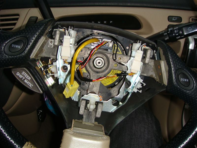

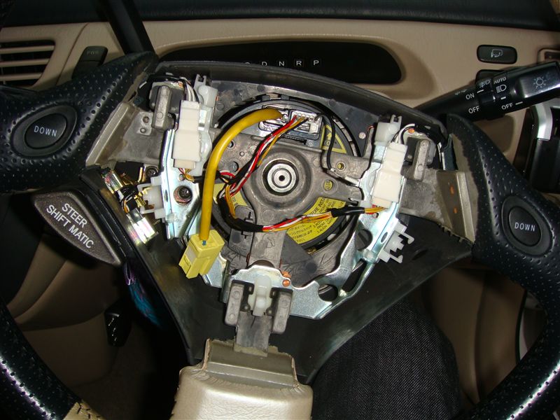

Вот в дополнение по теме руль с шифт-матиком со снятой подушкой безопасности для наглядности
p4.jpg [ 88.51 КБ | Просмотров: 3151 ]
