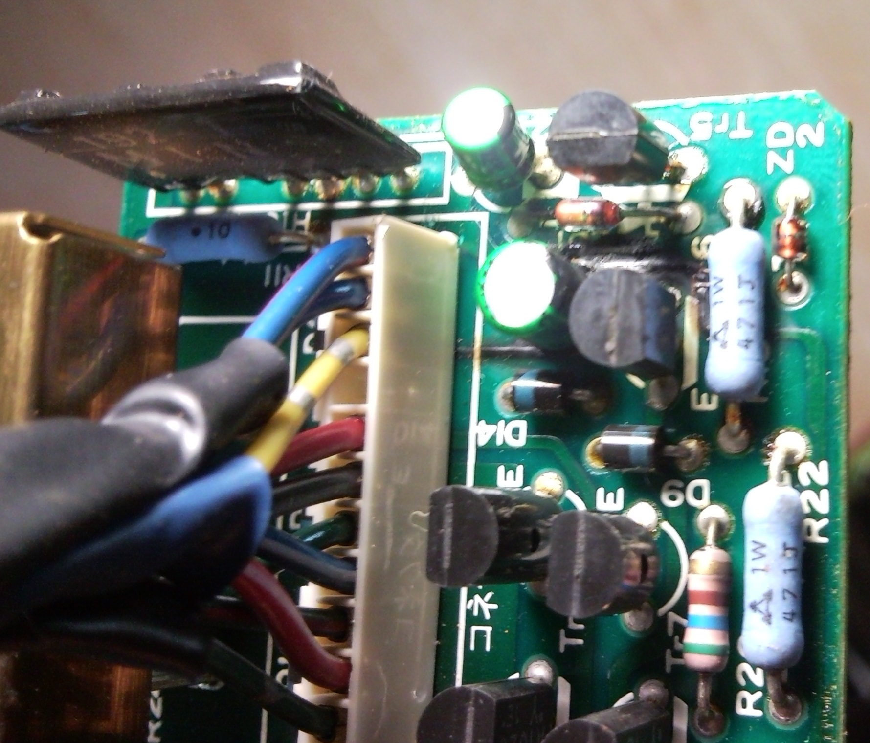

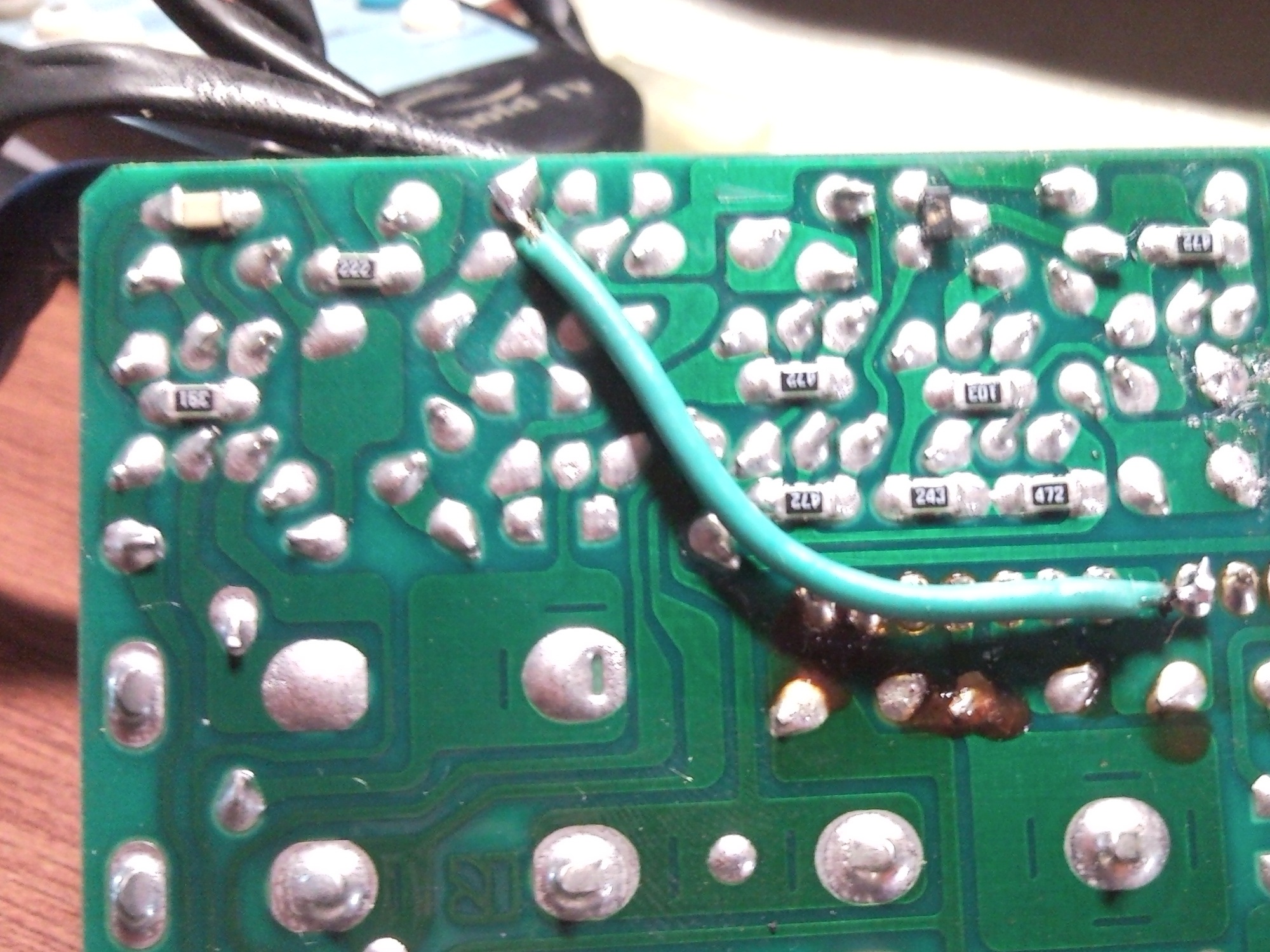

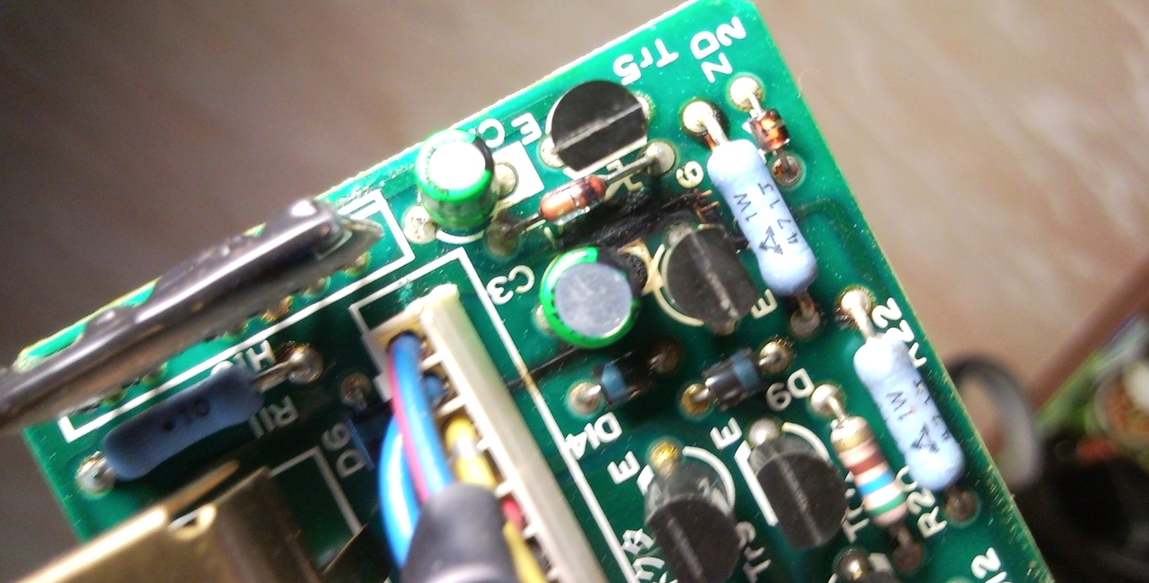

СообщениеДобавлено: 27 авг 2012, 02:37
Зарегистрирован: 09 авг 2011, 23:12
Сообщения: 90
Откуда: Внуково
О машине: с2009г. sv30, 4s-fe, A140L-812, 92г.в
Получилось! Довольный как слон.
