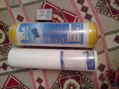

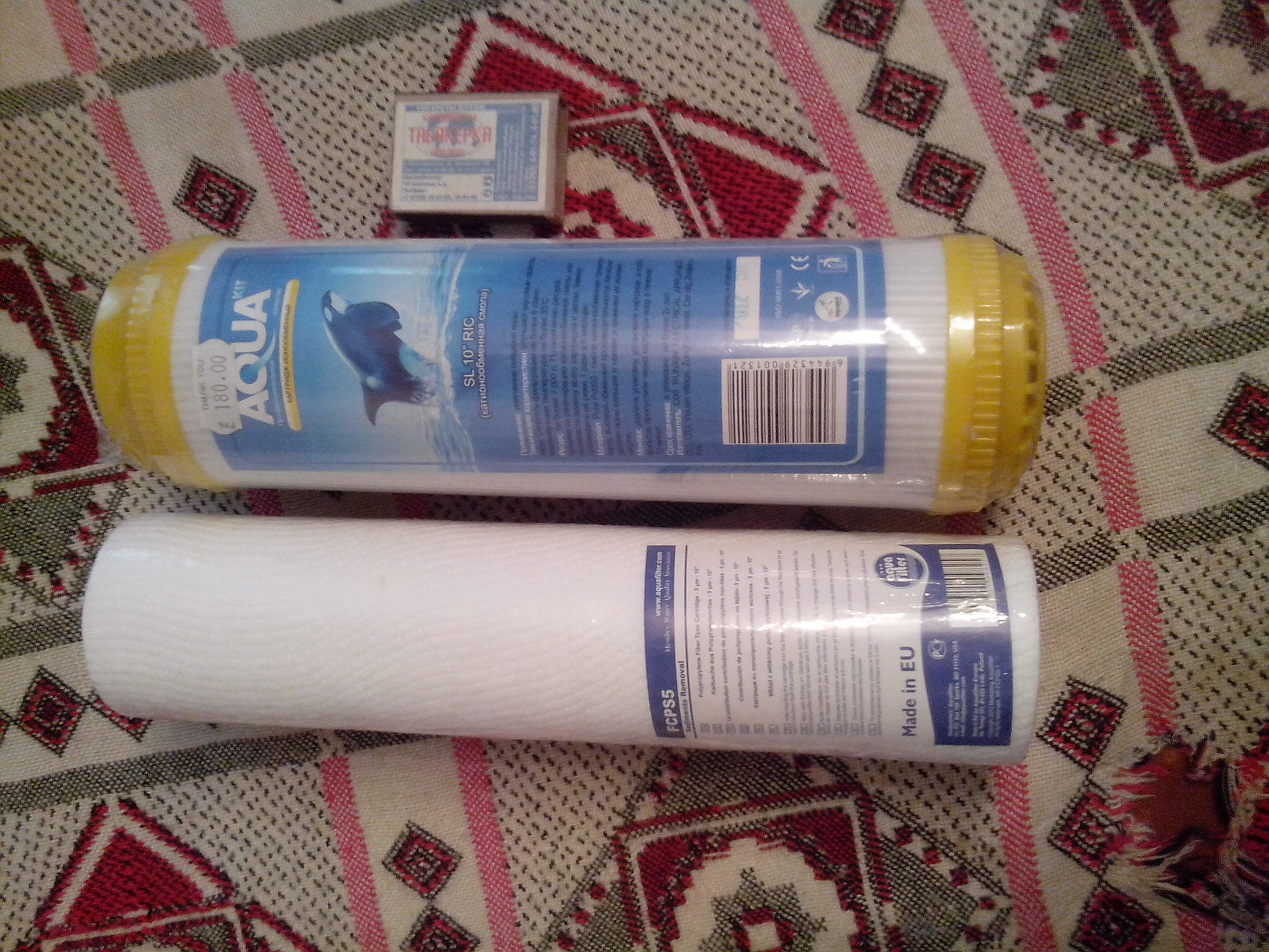

я имею в виду - кран слива и клапан сброса можно ставить не у входа в водонагреватель, а через 1,5 м от него? или при сильном выбросе давления может метапол порвать? Фильтр от накипи -это такие большие, пластиковые? внутри сменный картридж, типа бумажного? можешь сфотать с линейкой?
 Заголовок сообщения: Re: Выбор водонагревателя в дом (квартиру)
СообщениеДобавлено: 30 сен 2013, 19:29
Сообщения: 12747
Желательно клапан ставить именно на входе. Завтра буду дома, фильтр зафоткаю.
Добавлено спустя 15 часов 34 минуты 33 секунды:
Фильтра
IMG_20131001_075657.jpg [ 994.67 КБ | Просмотров: 1152 ]
Картриджы, нижний от песка на 5 микрон, верхний от накипи - ионообменный (катионообменная смола)
IMG_20131001_075746.jpg [ 1.38 МБ | Просмотров: 1152 ]
, линейки не было.
