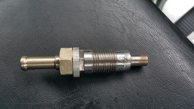

Мое решение такое. Из старого датчика токарь выточил переходник, теперь старый датчик служит в роли переходника)))) Срезал его верхушку и нарезал резьбу. Между ними проложил алюминиевую шайбу. Датчик готов. Авто поехало.
20160821_124841.jpg [ 132.58 КБ | Просмотров: 3783 ]
