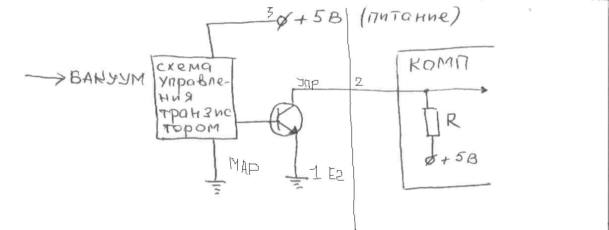

Всё стареет и железо! Параметры механических датчиков и электронный устройств изменяются. Где шаманы? Где найти мануал на двигатель, где прописаны заводские параметры (номинальные), чтоб было к чему стремиться.
Основной упор делаю на минимальное время впрыска форсунок, а это время зависит от всех датчиков авто и давления топлива в рампе. Можно потом выбрать АЗС по этому параметру.
Расскажите, как создаётся вакуум во впускном коллекторе "на пальцах".
МАР -это преобразователь вакуума в сопротивление.
Внутри Мара стоит транзистор, который изменяет своё сопротивление в зависимости от вакуума и соответственно изменяет напряжение, которое приходит по управляющему проводу от компьютера. управляющий провод "подтянут" к 5 вольтам через резистор. Компьютер видит изменения (напряжения) вакуума и вносит свою коррекцию.
Если в управляющий провод врезать переменный резистор, то изменяется сопротивление по отношению к корпусу (сопротивление транзистора +переменный резистор). Комп обманут. В реальности 25 кПа во впускном коллекторе, а комп думает, что 32 кПа и.т.д можно обмануть комп от любого датчика.
Если в мороз заливает свечи, так как датчик ОЖ имеет высокое сопротивление. Можно параллельно датчику включить резистор 200-300 Ом и комп будет думать, что двигатель горячий и уменьшит впрыск. Главное не переборщить с сопротивлением,а то комп подумает короткое замыкание и включит неисправность двигателя. Во общем куча различных вариантов. Без понятия электрической части лучше не экспериментировать.

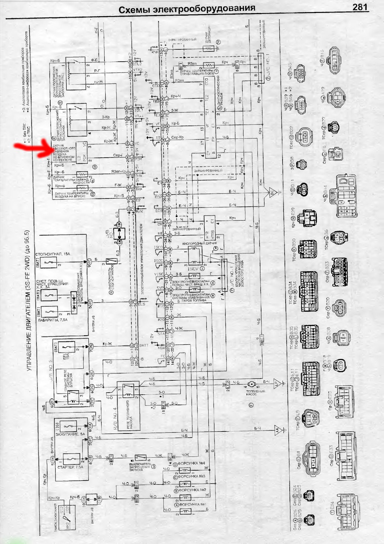

В этой схеме как включены форсунки? 2 в паралель или параллель? Если внутри компа они соединяются.
Судя по схеме, все параллельно. Но нет гарантии что на самом деле в ЭБУ они соединены. Вобщем агитируйте потеститься у кого подобные вашей машины. Тогда и выяснится сколько Должны лить форсунки.
Но моё мнение что время впрыска нормальное. Коррекция не сильно отклоняется от 0 значит идеальное время впрыска форсунками недалеко от времени из таблиц ЭБУ по которым он льёт топливо.
