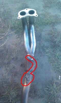

У меня сейчас стоит 3S-FE 133лс .
Буду ставить 3S-GE 180лс,все куплено(мотор коса мозги коробка)теперь нужно найти приемную трубу так как коллектор GE не состыкуется с приемной трубой от FE.
Вот я и нарыл что она разные и датчик там стоит.
 Заголовок сообщения: Re: Выхлопная система.
СообщениеДобавлено: 06 июн 2014, 23:51
А тогда точно потребуется датчик, причем в том же расстоянии как на картинке только бе разницы сверху или снизу)

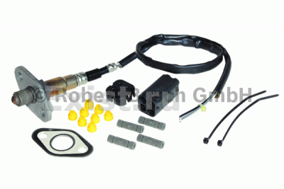

В принципе фронт поиска ясен,теперь найти бы штаны а то их в природе похоже вообще не существует отдельно от машины.
Добавлено спустя 12 минут 48 секунд:
Получается вот в это место нужен во этот датчик?
Bosch 0 258 986 617 Датчик кислородный
IMAG0144 (1).jpg [ 34.87 КБ | Просмотров: 1694 ]
img.png [ 128 КБ | Просмотров: 1694 ]

Да вот этот датчик, а может штаны просто заказать кто выхлопные варят принципе очень хорошо стало получатся у них
СообщениеДобавлено: 07 июн 2014, 13:25
Да у меня цена вопроса стоит.
Я максимум могу 3000р отдать за приемную трубу.
А на заказ поди дорого будет.
Знал бы размеры можно было бы самому сделать,но увы.
