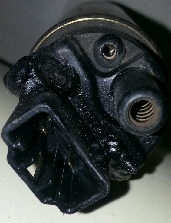

Silena писал(а):
Пожалуйста, помогите, подскажите пишу с жару с пылу. 2 часа назад машина заглохла на ходу, при попытке завести машина только лабзает не схватывает. Особых предпосылок не было, машина подергивалась на ходу, на холостом работала вроде ровно. 2 месяца назад была произведена замена грм, помпы, масленного насоса, чистка впускного колектора, чистка дросельной заслонки. Через месяц после этого, пару оаз загорался чек, каждый раз минуты на 2, после этого не горел. Вчера при езде непосредственно когда нажимаешь на газ заметила что значок эконо стал пропадать. Утром завелась как обычно, выехала из гаража, проехала 300 метров и машина заглохла на ходу, после чего не схватывает. Подскажите кто сталкивался. .. Есть похожая тема, но ответа нет на влпрос (((
Добавлено спустя 1 минуту 14 секунд:
Помогите, машина нужна для работы, вопрос нужно решить как можно быстрей!

Фото много весило, только вот обработала :smile:
Цццццу.jpg [ 309 КБ | Просмотров: 1192 ]
Интересное фото.
Что сказали сЕрвисники по поводу причин "сгорания" моторчика?
Л. :smile: :?: ...
 Заголовок сообщения: Re: Заглохла на ходу
СообщениеДобавлено: 04 дек 2013, 00:41
Не знаю что мастера сказали, но по моему мнению - межвитковое (от перегрева или брак) замыкание и оплавление от резко возросшей температуры. Езда с пустым баком непричем.
СообщениеДобавлено: 04 дек 2013, 00:47
Согласен. Очевидный дефект моторчика, просто так или от бенза, или от его отсутствия, как ни крути, так моторчик не выгорает.
Если можно так сказать, "хорошо" что есть внешние такие признаки выхода его из строя, а если б просто внутри кукнулся, вот бы им пришлось поковыряться\попрозванивать что и как, снаружи ж не видно...
Л.:good: ...
