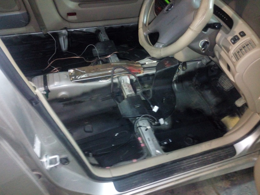

Как утеплял салон своей ласточки.
Полы покрыл жидкой резиной с антикоррозийными свойствами.
IMG_20141011_144539.jpg [ 224.5 КБ | Просмотров: 1933 ]

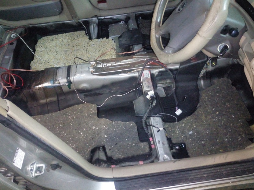

Потом заводской утеплитель.
IMG_20141011_145022.jpg [ 256.45 КБ | Просмотров: 1933 ]

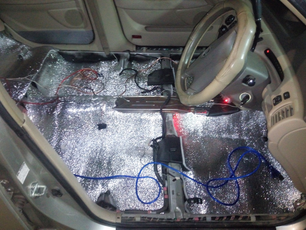

И фальгазол 1см.
IMG_20141011_154043.jpg [ 433.87 КБ | Просмотров: 1933 ]
В итоге:
1. Стало теплее
2. Повысилась шумоизоляция, стало в 2 раза тише

Titan555 писал(а):
...В итоге:
1. Стало теплее
Я бы добавил, улучшилась еще и виброизоляция, т.к. резино-битумная мастика (или что-то подобное, чем ты покрыл пол) выполняет также функцию виброизоляции, помимо антикора. Чем толще слой резины, тем лучше.
