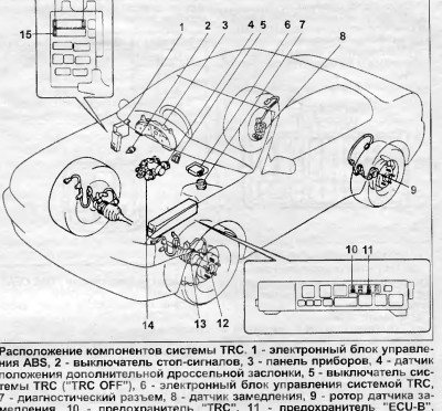

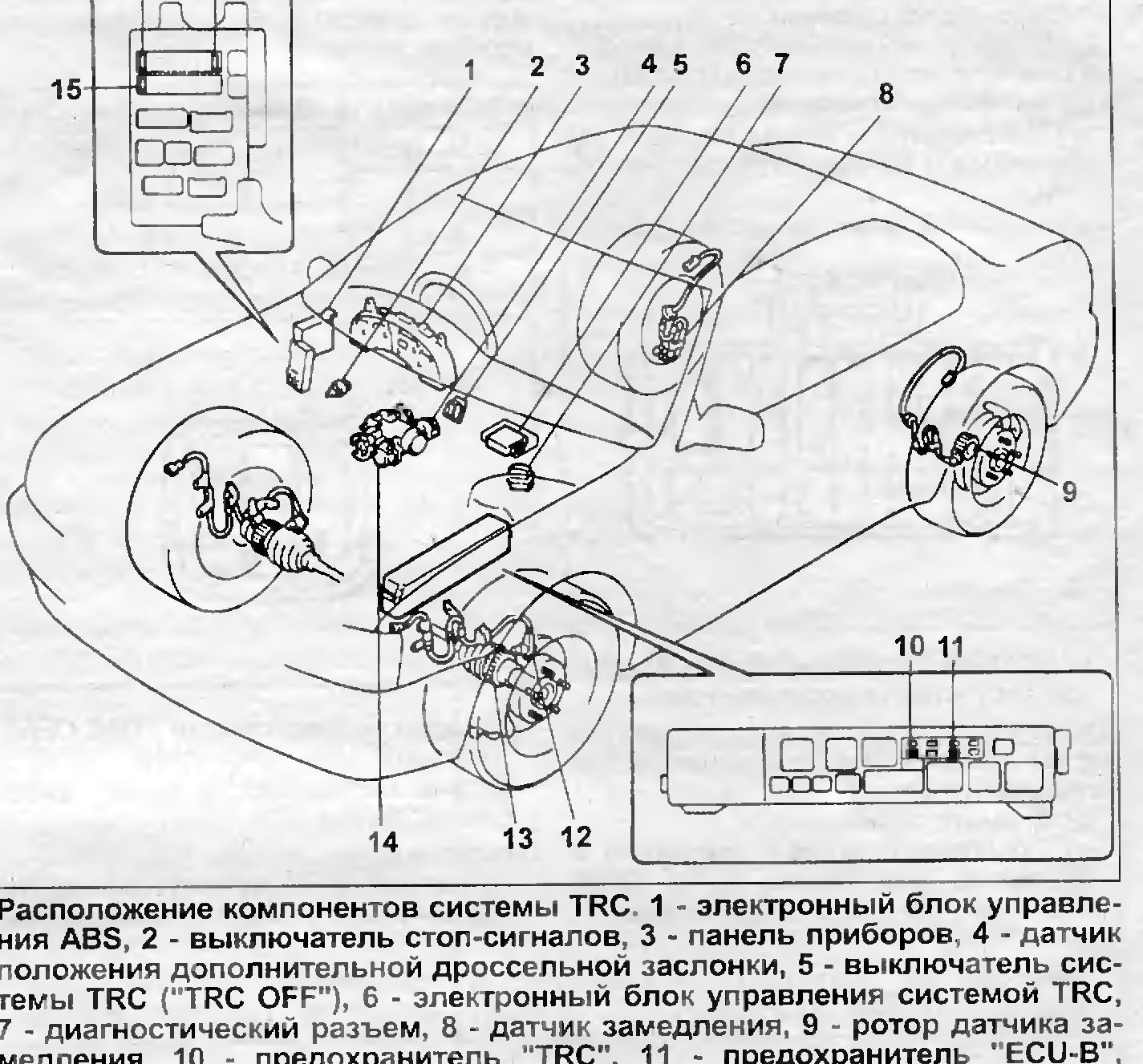

Артём Kinhin писал(а):
я понял но где такой разъем DLC на тойота виста в 40 кузове???
Стоит под капотом у чашки левой передней стойки, под цифрой семь.
Добавлено спустя 1 минуту 24 секунды:
короче говоря надо на СТО ехать,самому не сделать...
А вы сперва попробуйте.
