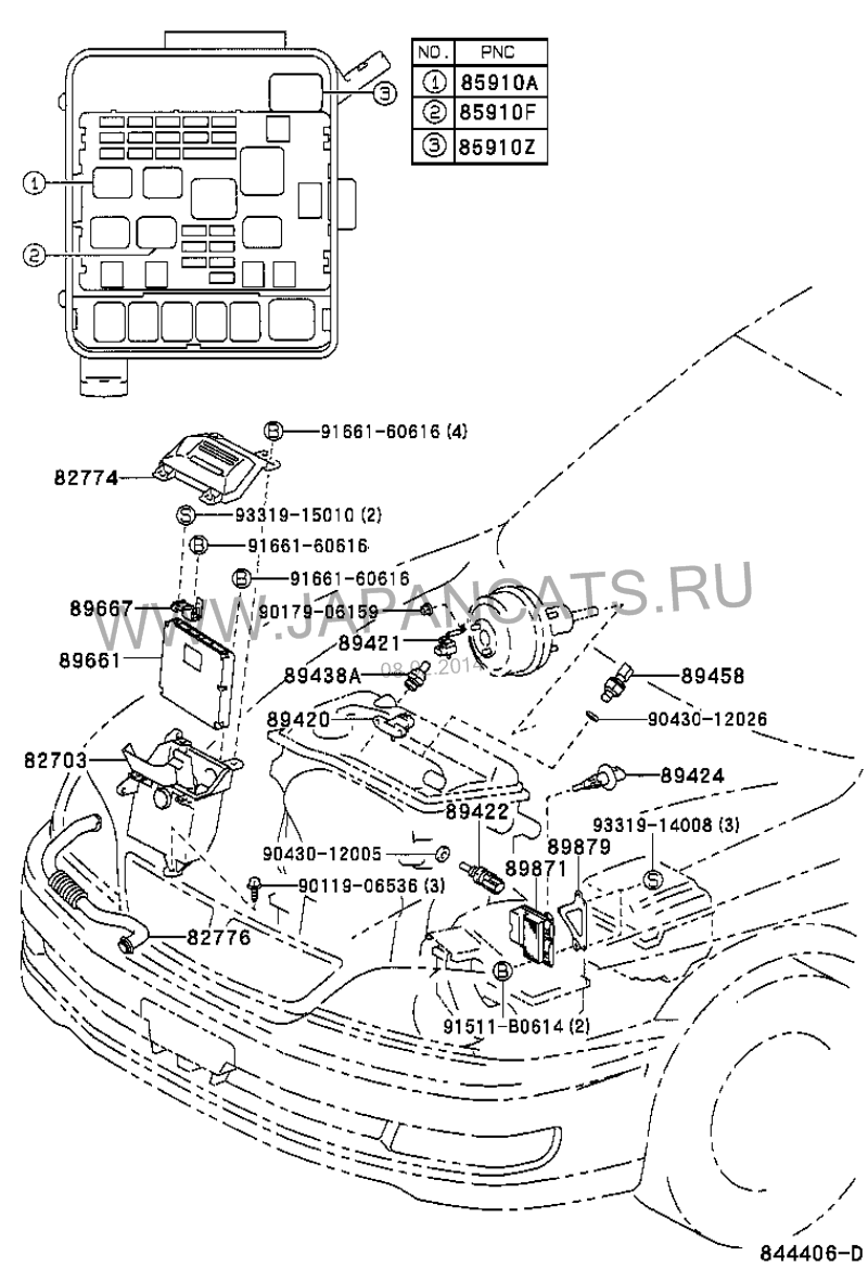

поменял, но это не тот датчик, есть еще какие-то где-то, вот я и спрашиваю мож есть у кого расположение всех датчиков с фото и описанием.
 Заголовок сообщения: Re: заглох
СообщениеДобавлено: 08 фев 2014, 20:55
ОЖ под номером 89422
CImage.png [ 196.98 КБ | Просмотров: 5718 ]

я понимаю что я как первоклассник вопросы задаю но где там датчики ож ни чего не понятно по той картинке и всетаки что я сломал???
СообщениеДобавлено: 08 фев 2014, 23:54
Сломали разъем на ТНВД (топливный насос высокого давления), датчик ОЖ для компа(по которому выдает ошибку) на картинке под номером 89422 и схематически место расположения на двигателе.
