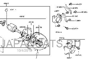

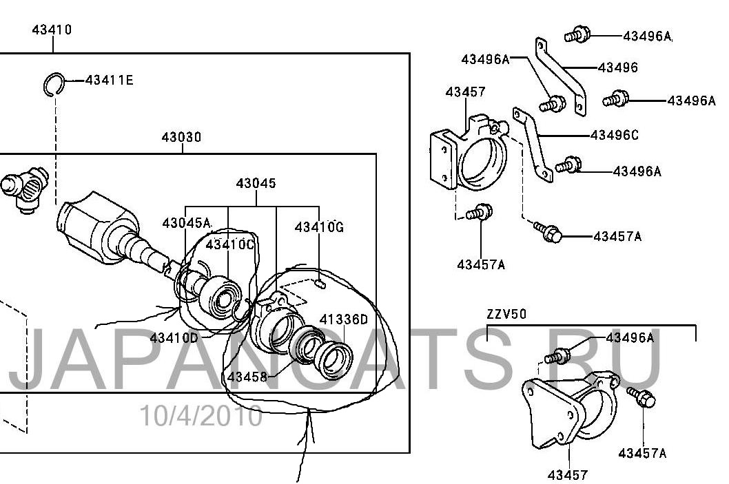

СообщениеДобавлено: 04 окт 2010, 04:50
Вот этот подшипник на правом валу и его крепление.
Я про них толкую.
