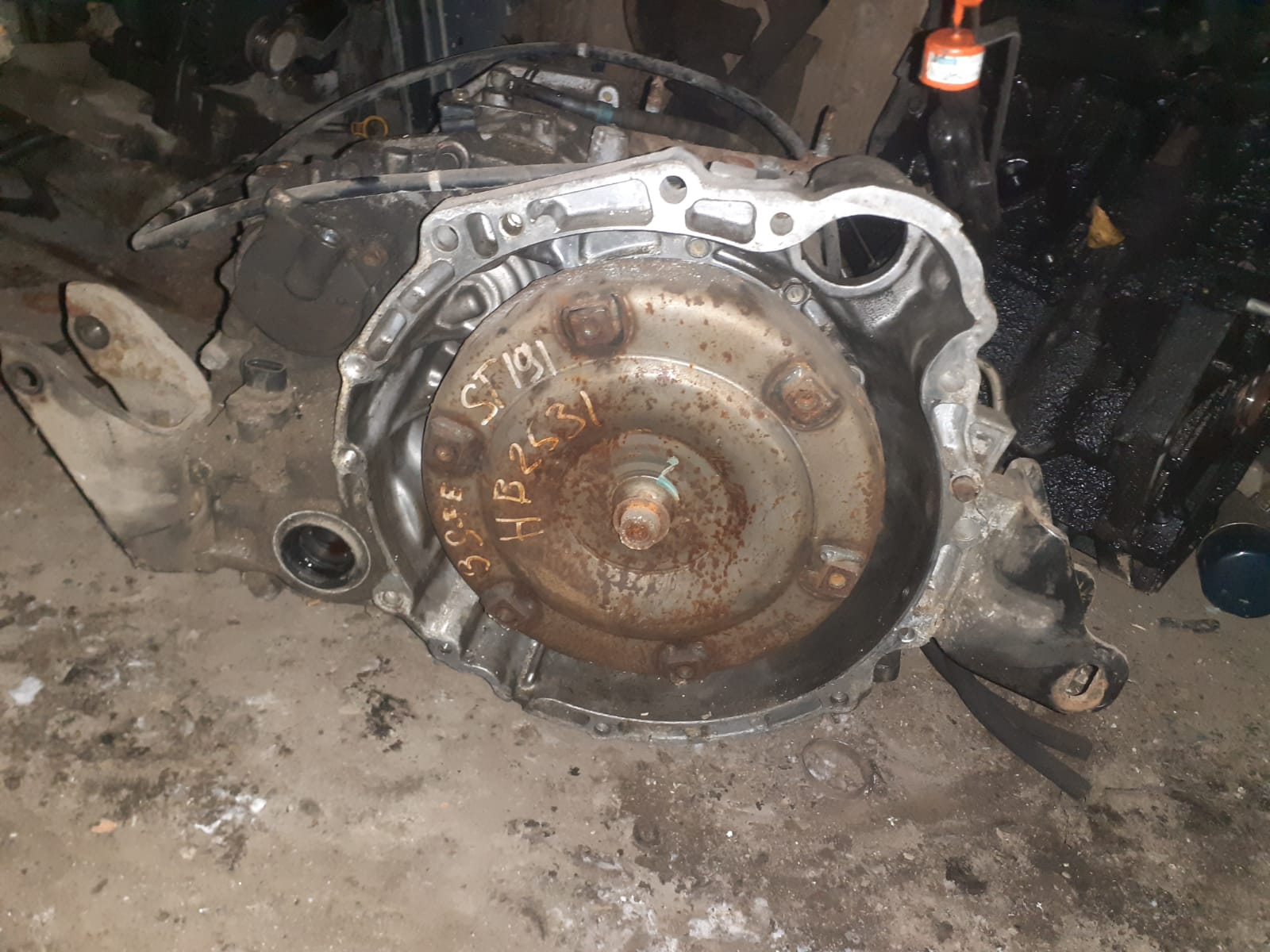

Всем привет, у меня серьезная проблема о которой я не знал, что она вообще случится. Мне нужна информация и помощь в разборе этой проблемы. У меня камри бегемот (sv30) с 4sfe мотором и A140L-812..у меня вылетел поршень и пришлось искать новый ДВС, далее за этим пришлось менять коробас, так как внутри все было печально. Нашел я 3sfe и коробку с ней st191....купил поставили кое как через переделки креплений.Нашли что проблема будет со спидометром (т.к. на старой коробке тросиковый, на "новой" датчик стоял), но не подозревали, что будет дальше...заводим машину, а у нее одна скорость только работает. Главный вопрос! (барабанная дробь) Как сделать полноценные передачи, чтоб коробка нормально ехала? п.с. задняя включается и нормально работает, передняя до определенного момента сохраняет скорость, а если на Low переключить, едет так как должна ехать сохраняя скорость...памагите!
В комплекте коса двигателя и комп были?

Коса была только от двс, от коробки только привода торчали:(
через геркон можно коробку заставить вкл все передачи? Или купить приборку электрическую, подогнать датчик скорости по распиновки? Или тросиковый датчик найти в коробку для подключение штатной приборки, стрелка если будет двигаться коробка будет видеть сигнал какая скорость, чтоб переключить передачу?
Это как? Коса одна на двигатель и коробку идет, или вы брали АКПП отдельно? И что за АКПП поставили?

5b9ff02e-a560-4c43-be2f-e55dd6fc276a.jpeg [ 199.01 КБ | Просмотров: 7318 ]
Сначала купил двс, потом на сто сказали в коробке подшипники развалились, ремонт дороже будет, проще новую коробку поставить (бу), а у продавца которого покупал двс (3sfe), как раз была коробка от этого двигателя. Поставили все, завелась, а едет только на первой передаче.
