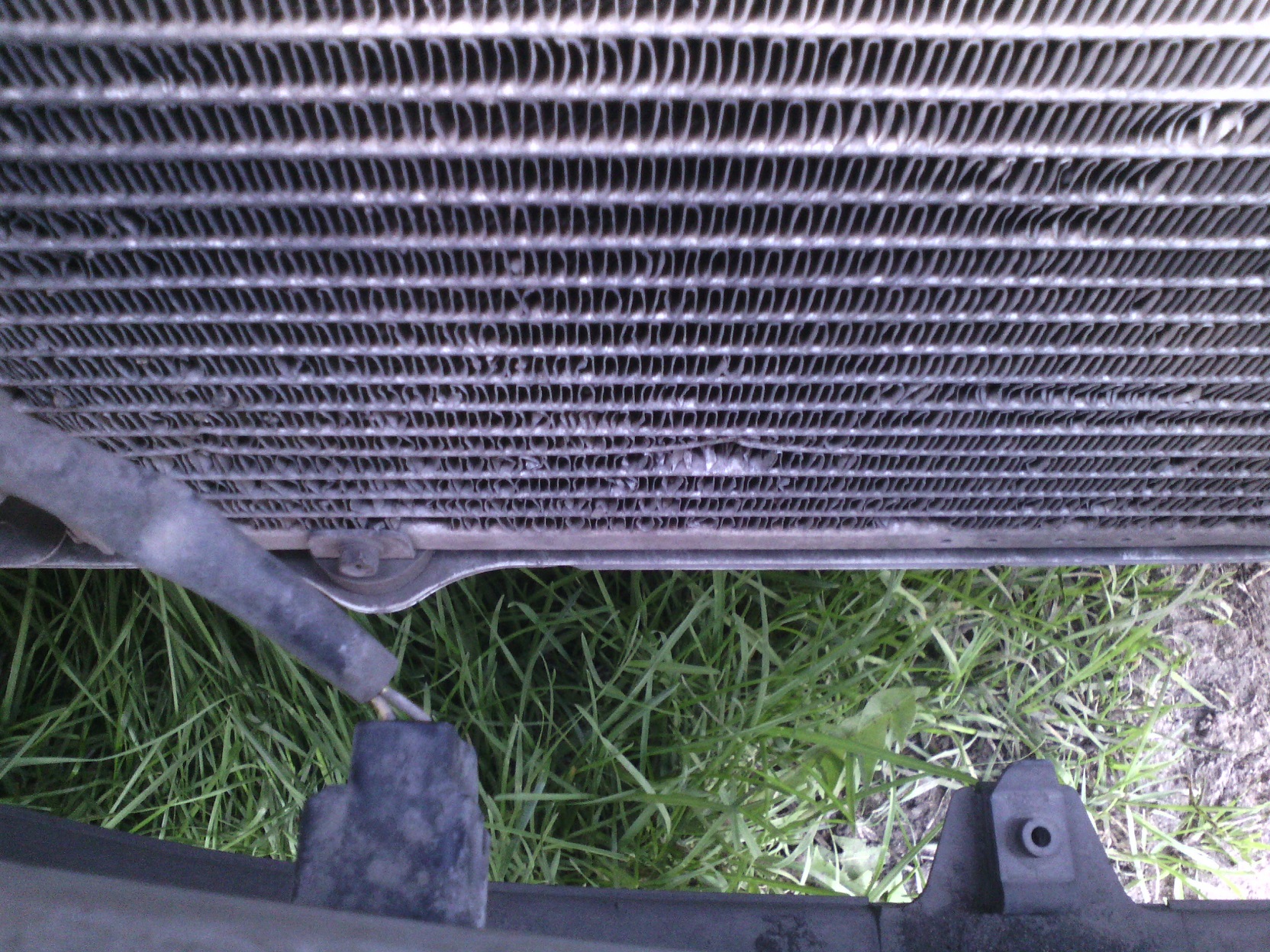

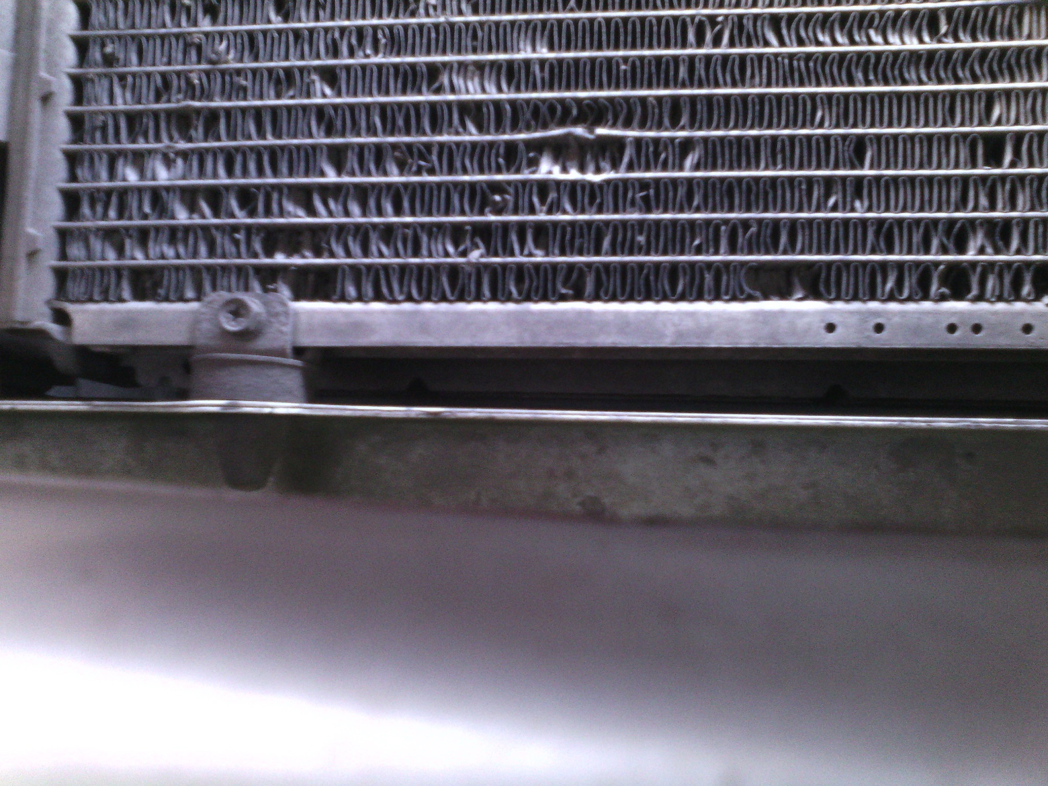

Я нажал на ниппель - тишина. Система оказалось пустой. Далее я выкрутил ниппель, вкрутил лодочную насадку, что шла в комплекте с компрессором, завел двигатель, накачал 2,5 очка, отключил компрессор, заглушил двигатель. И вот оно, свищ в радиаторе. Свист такой стоял, что никакие мыльные растворы не понадобились. В радиаторе вмятина небольшая, видимо на трассе что-то прилетело и пробило, вот и объяснение тому, что кондиционер постепенно перестал работать. Когда выезжал из дома, все было ок, потом все хуже и хуже, потом вообще перестал холодить - фреон потихоньку улетучился.
Ниже фото вмятины, из которой уходит фреон. Подскажите, можно ли заварить радиатор? Или только замена?
Спасибо.
IMG_20140518_1958162.jpg [ 943.12 КБ | Просмотров: 3789 ]
IMG_20140518_1958271.jpg [ 972 КБ | Просмотров: 3789 ]
 Заголовок сообщения: Re: Не включается кондиционер
СообщениеДобавлено: 18 май 2014, 23:36
Сообщения: 825
Репутация: 285
Можно заглушить полностью дорожку,заварив в аргоне её концы,но вопрос сколько это стоить будет! На производительность это никак не повлияет. Я бы нашёл хороший контракт и его бы поставил ( в Ваших краях думаю не проблема),будет уже наверняка не видевший нашей грязи и соли! Аргоном есть смысл,когда радиатор стоит "космос" и нет аналогов,но если выбор стоит заварки оригинала и покупка нового"китая" то лучше заварка! Все подделки сделаны из плохого материала,давление не держат,раздуваются,проверено лично на многих знакомых. Решишь вопрос.отпишись в теме.

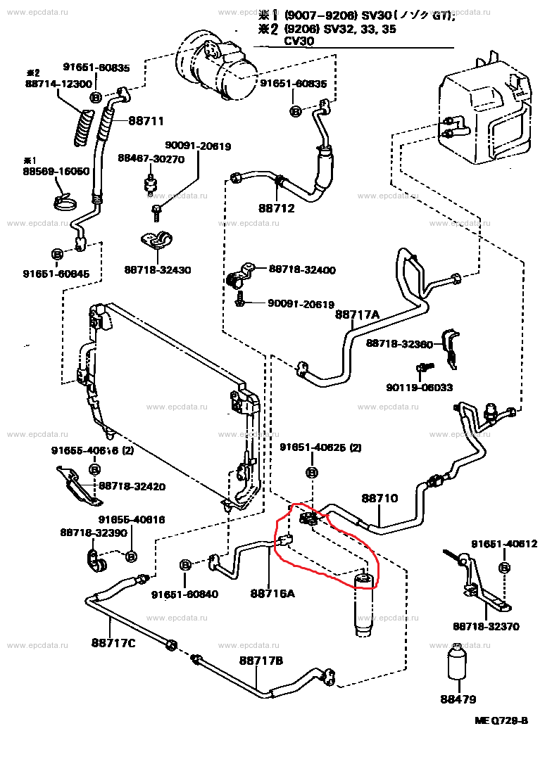

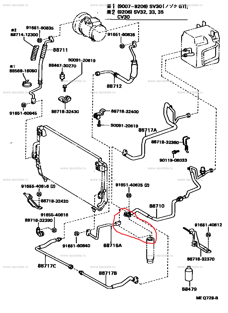

Так же как у автора не работает кондиционер. Проверял систему (нажимая на мипель) фреона нет совсем. Решил проверить работает ли у меня компрессор (как посоветовал "leksis"). накачал в систему 2,5...2,7 атмосфер, включил кондер и компрессор заработал, т.е с компрессором проблем нет, работает. правда обороты очень сильно поднялись, до 1250 об/мин.
после заглушил и сразу же услышал шипние....
воздух выходит в соединении трубок с осушителем (см. фото).
А сейчас вопрос, какое там соединение трубок с осушителем знает ли кто? я имею ввиду на трубках резиночки/прокладочки есть или нет. И мне менять нужно осушитель или всего то хватит замены колечек/прокладок резиновых, если там таковые имеются.??

Там стоят резиновые колечки,когда снимешь их то проедь по местам, где ремонтируют автокондиционеры и купи у них. обороты должны подниматься.это норма. у меня с кондеем 1000. твои оборот многоваты. если у тебя 12 фреон то у меня есть осушитель и вроде даже куски трубок с этими колечками. осушитель по идее через какое то время меняется так как там потом из него порошок белый гонит в систему и накрывается компрессор.

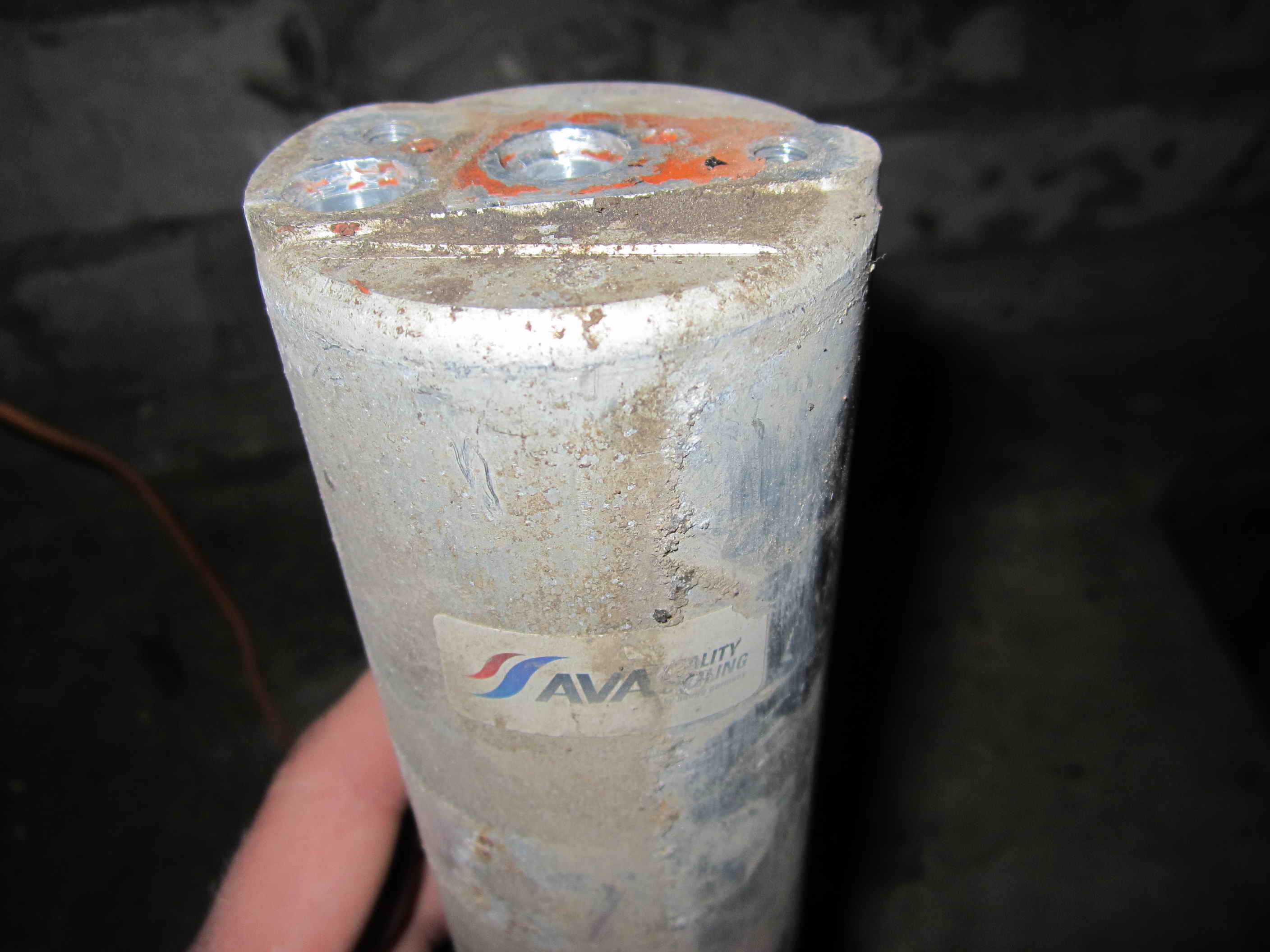

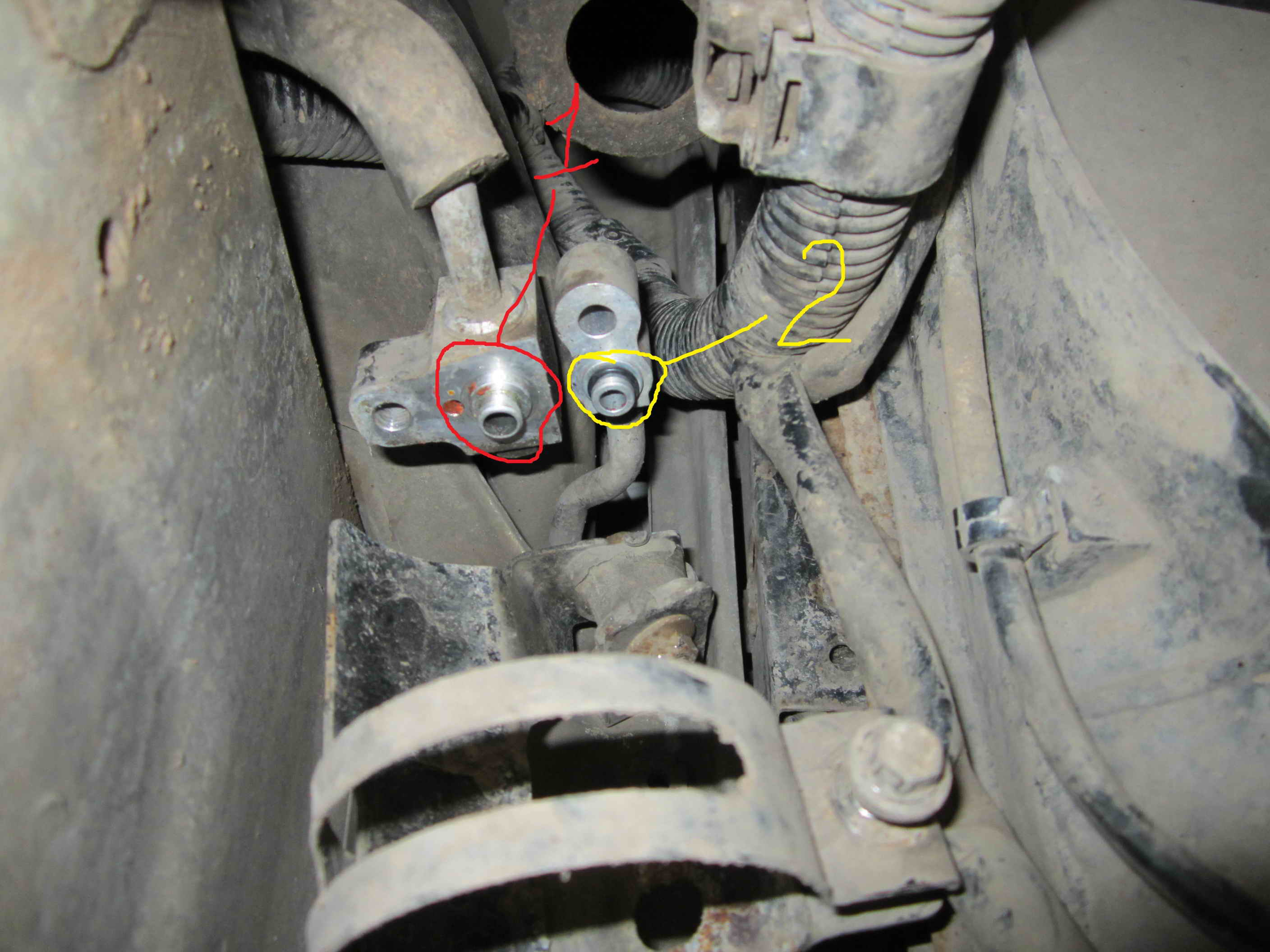

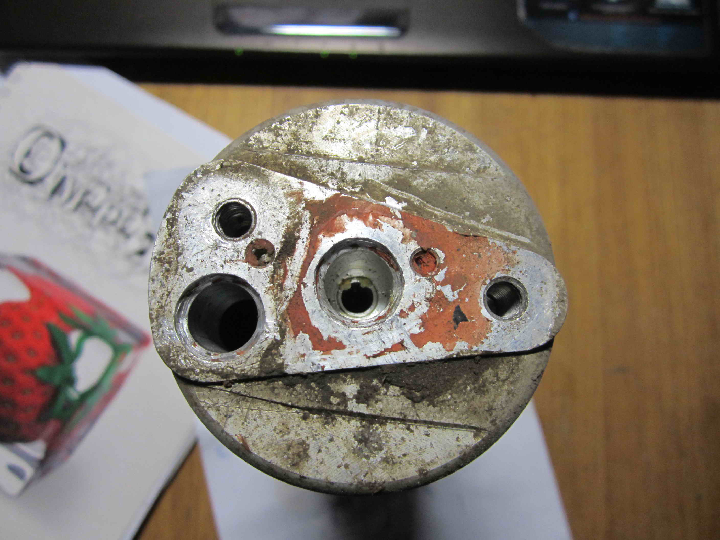

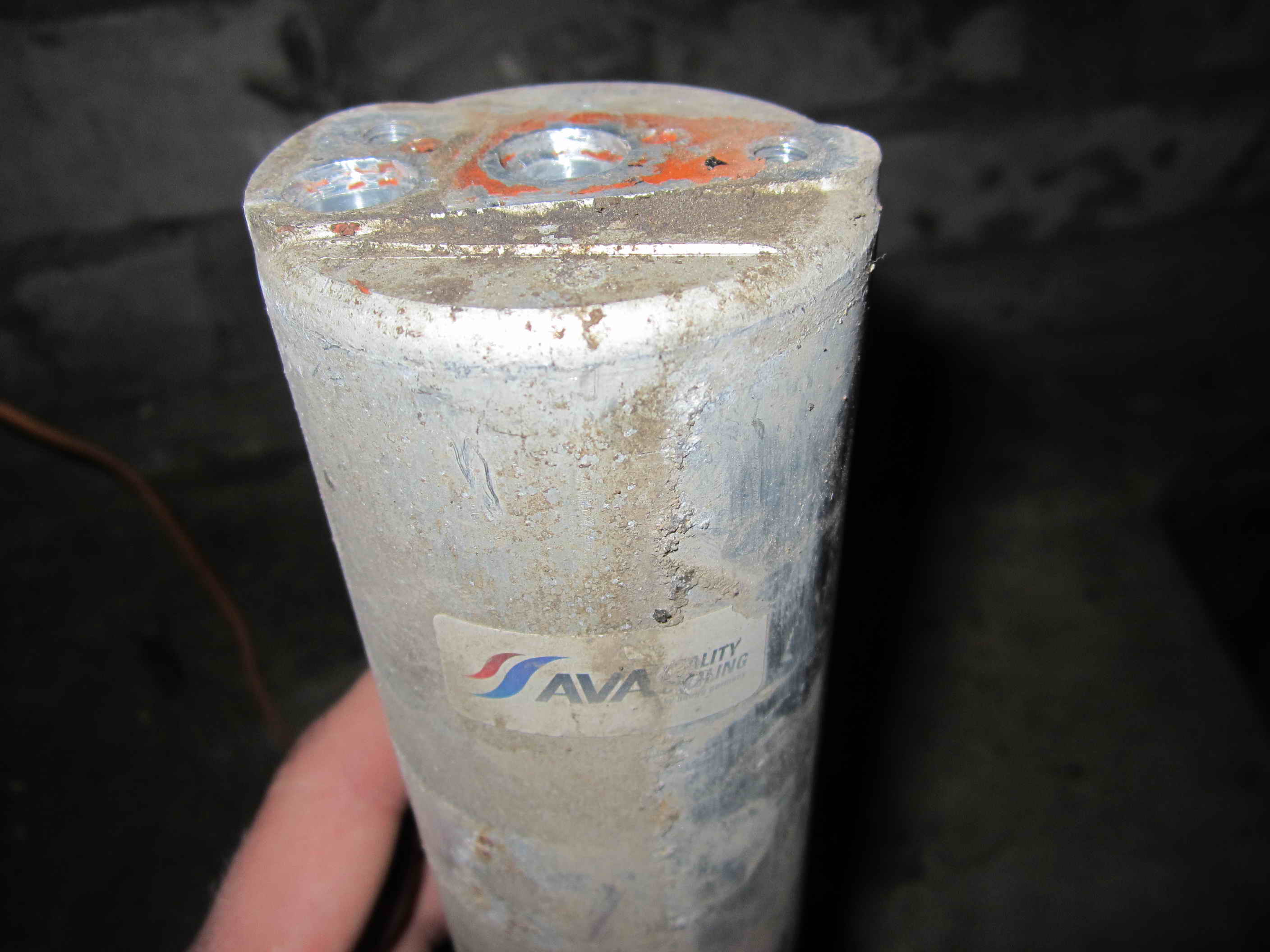

Был вчера у заправщиков/ремонтников кондиционеров, руками развели и сказали не заправляем 12 фреон уже как 2 года и так и не посмотрели даже ничего...
сегодня снял осушитель и убедился, что:
1. Трубки не гнилые.
2. Осушитель по-видимому уже менялся, так как стоит германский "AVA" (фото ниже).
3. Видать коряво поставили трубки к осушителю и так и прикрепили, что резиночки подмялись а возможно что вообще сантехнические резиночки поставили, что их 12 фреоном, а так же маслом могло разъесть.
А сейчас несколько вопросов:
1. Где взять именно такие же резиночки к трубкам (чтобы их не разъело маслом и фреоном 12)?
2. Там стоит по одной резиночке на каждой трубке или две (так как на одной трубке у меня стояло 2 колечка резиновых (на фото под цифрой 2), а на второй трубке - одно приплюснутое кольцо или прокладка(на фото под цифрой 1))?
3. Менять ли осушитель мне сейчас?
Комментарий к файлу: Осушитель "AVA"
IMG_1687.jpg [ 214.9 КБ | Просмотров: 3709 ]
IMG_1684.jpg [ 289.24 КБ | Просмотров: 3709 ]
Комментарий к файлу: 1-было одно приплюснутое кольцо или даже прокладка
2-было два резиновых кольца
IMG_1686.jpg [ 243.4 КБ | Просмотров: 3709 ]
