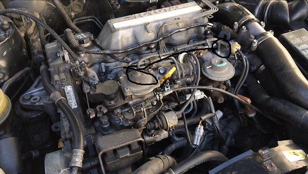

спасибо буду пробовать.а то штангу сегодня отрегулировал а толку 0.
Добавлено спустя 3 минуты 26 секунд:
я правильно понял так сделать??????
да,правильно понял

а шланг звглушить или так оставить????или штэкер снять с клапана
на фото нефига не видно,у тебя с тройником шланг на вторую с права трубку одет?
трубка от эгр заглушена?сделай фото с верху что бы было видно куда какая трубка идет
блин со шлангами не помню((штекер снимать точно не нужно

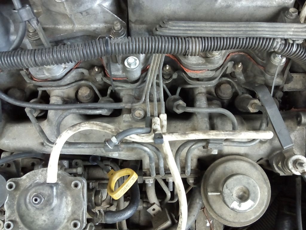

у меня стоит разветление между егр и насосом
у тебя так же трубки разложены?
трубка егр заглушена саморезом
