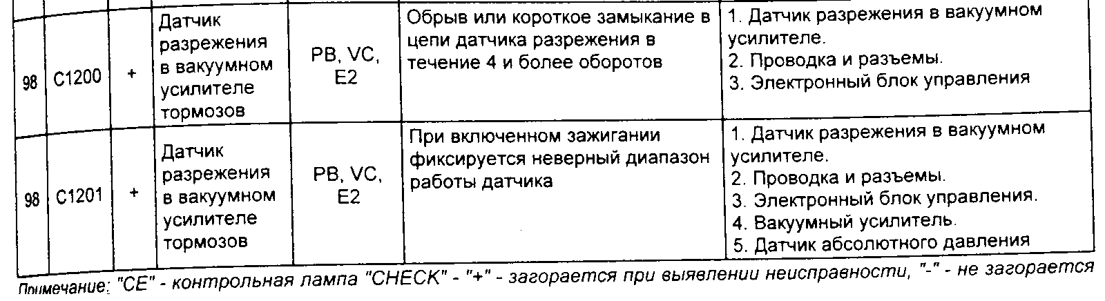

По 98 ошибке нужно подкод смотреть.
Как считать под код ?
 Заголовок сообщения: Re: глохнет ласточка выручайте
СообщениеДобавлено: 17 июл 2014, 14:25
Репутация: 2079
Сканером
Безымянный.png [ 57.67 КБ | Просмотров: 1647 ]
СообщениеДобавлено: 17 июл 2014, 16:22
Проверить разъем и шланчик на датчик абсолютного давления.
