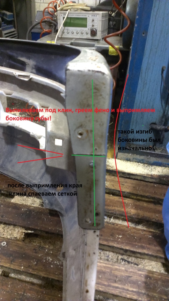

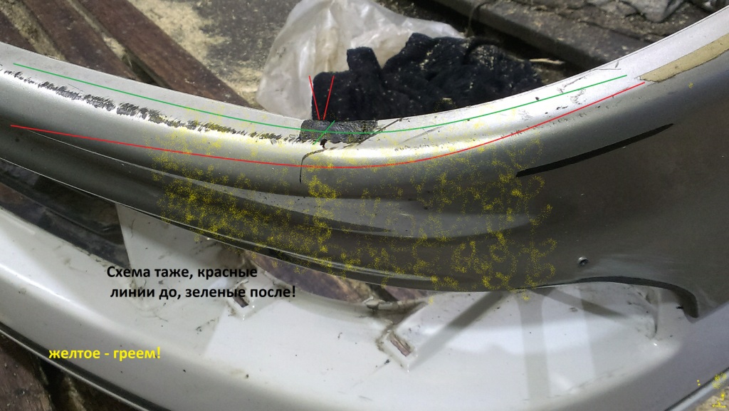

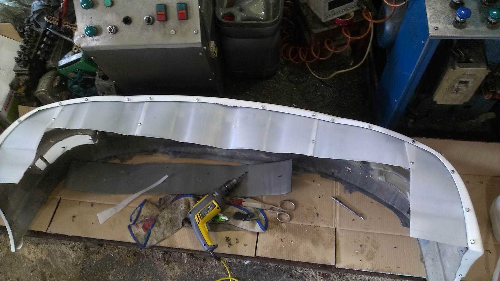

Изгиб полностью прогревал! т.е. закрепил саморезом к краю и пошел прогревать - изгибать и крепить тем же саморезом, когда остыло саморезы оставляем и размечаем крепежи (полоски из порога припоял)! когда все крепежи на месте ослабляем саморезы смотрим щели, если есть опять греем устраняем! после того как изгиб обеех частей подогнан выставляем ровненько закрепляем для жесткости теме жи саморезами и спаиваем полоской, потом все это дело снимаем, пропаиваем все конкретно ставим - подгонка и обрезаем углы возле туманок! естественно я каждый раз для более жесткой постановки крепил все на саморезы, что бы не здвигалось, а то можно подрезать криво! после подрезки образуется щель в 3-5 мм тут напаивать думал будет сложнее, но все просто заслуга в этом по большей части пластика из порога спаивается в однородную массу фиг отличишь))) Почему углы пропаевал последними, потому что пока пояешь крепежи и центр рука набивается и углы паять легче ИМХО! В общем лучше конечно это все подтвердить фотками, но это завтра пофотаю, все обрисую в картинках!
Добавлено спустя 10 часов 41 минуту 13 секунд:
фото!
IMAG0448.jpg [ 202.46 КБ | Просмотров: 4560 ]
IMAG0453.jpg [ 195.45 КБ | Просмотров: 4560 ]

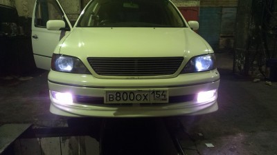

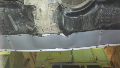

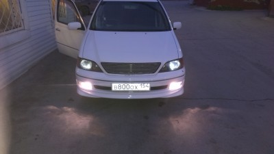

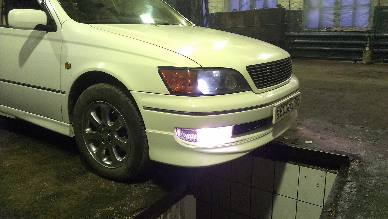

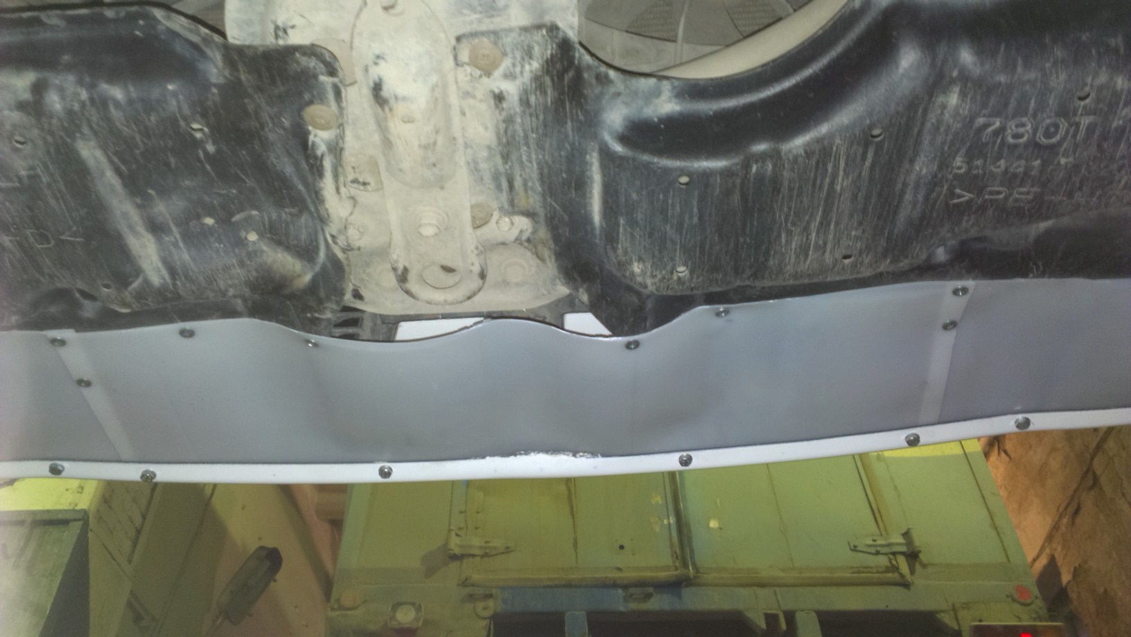

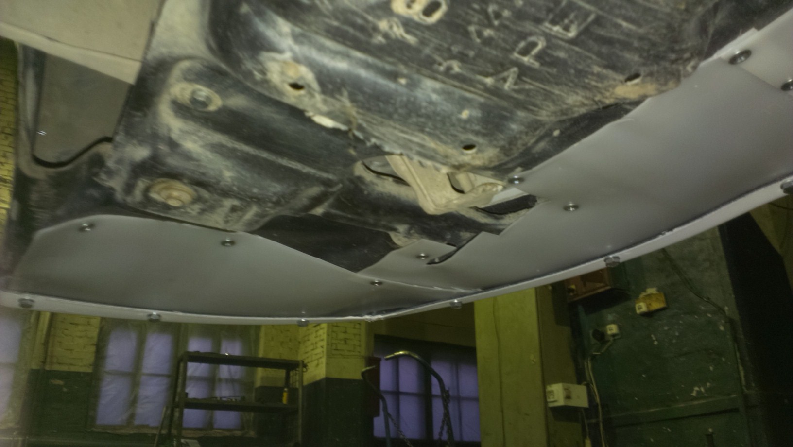

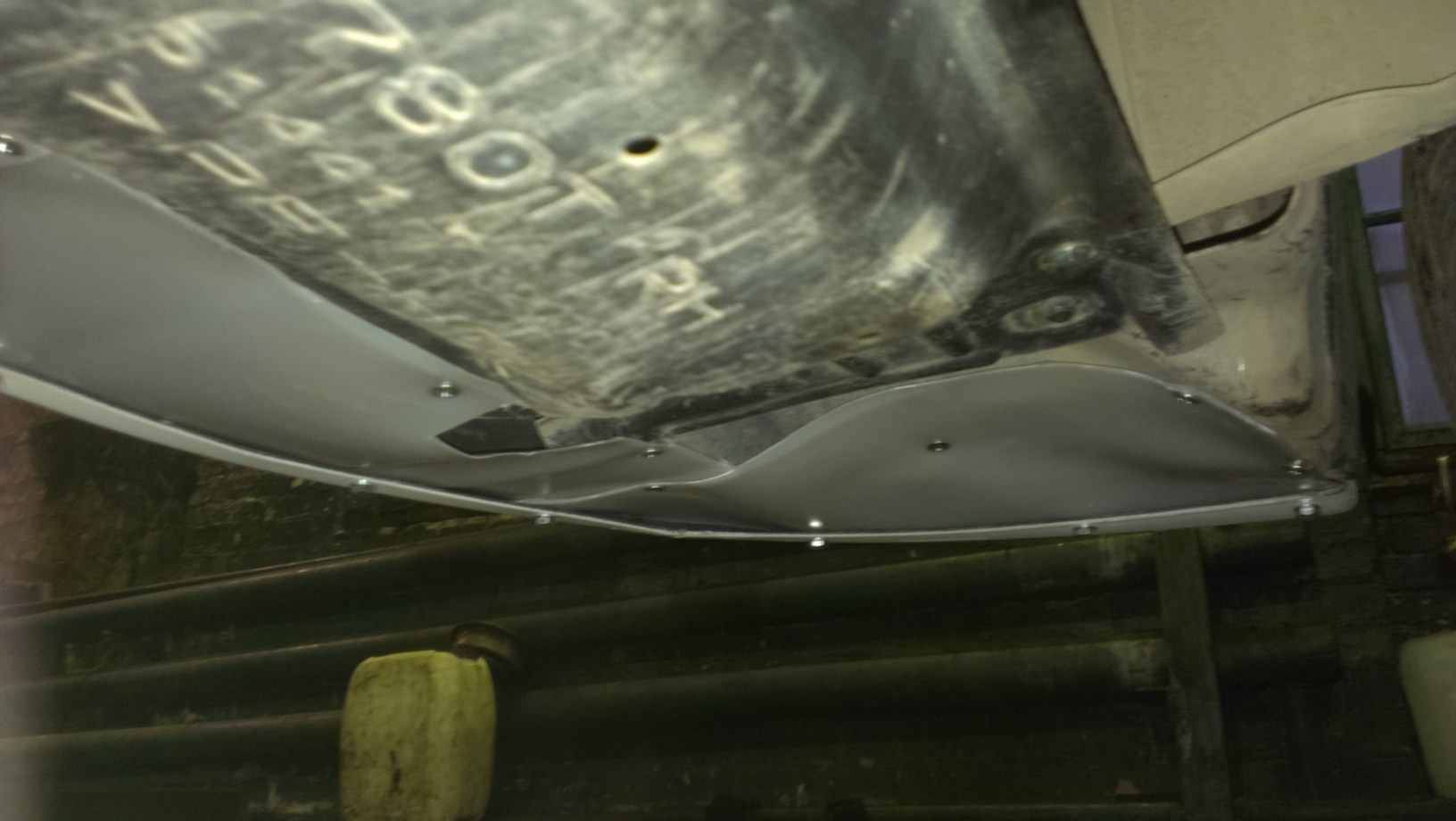

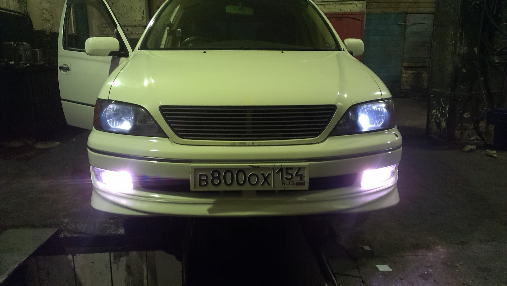

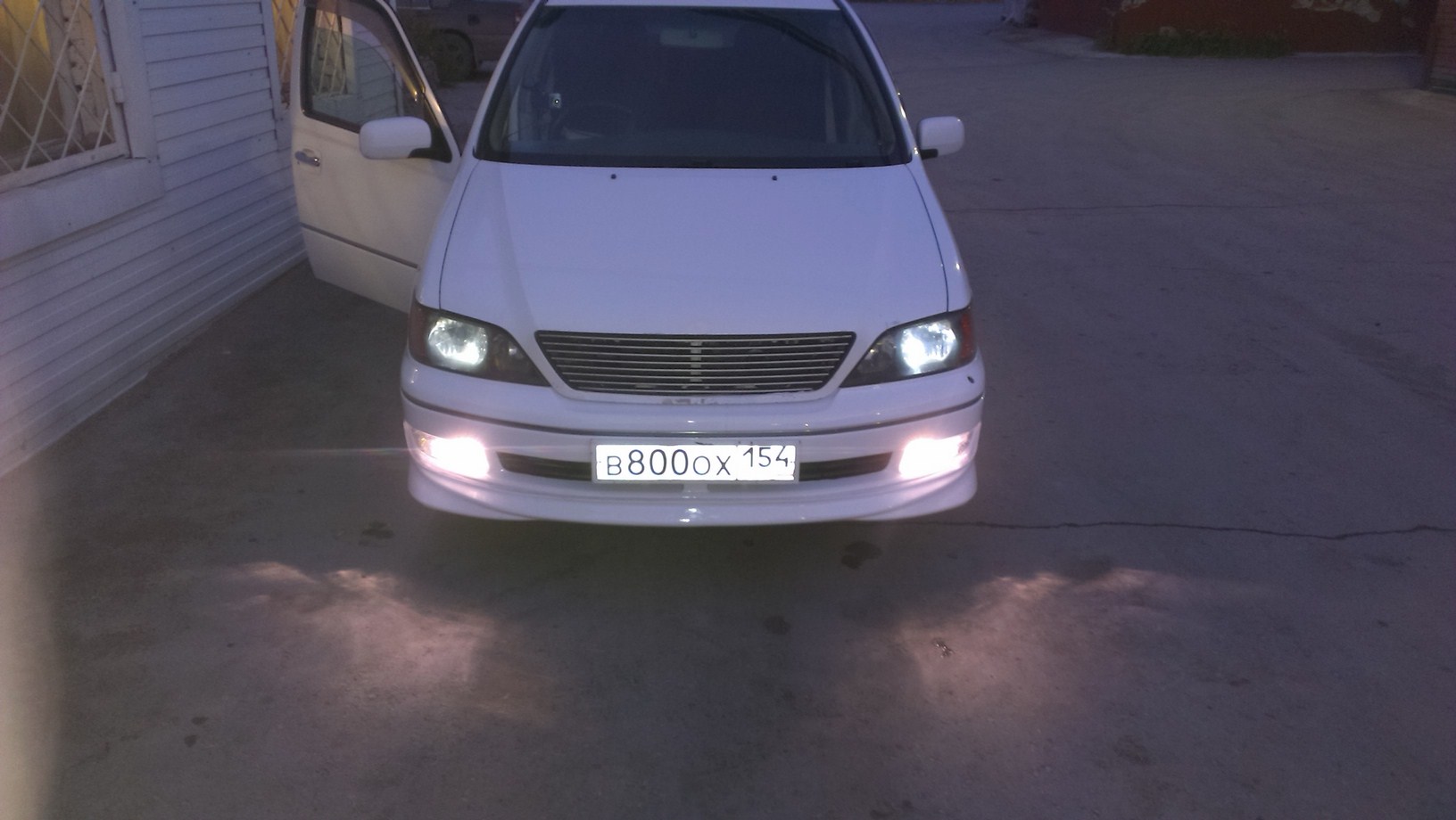

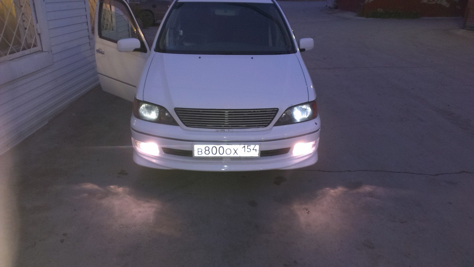

Ну вот что получилось!
Добавлено спустя 4 минуты 49 секунд:
защиту крепил уже к самодельной, держится довольно таки жестко!
Никаких дополнительных креплений кроме зделаных ране доделывать не пришлось, с уплотнителной резинкой для обвеса и скотчем лег довольно таки плотно! результатом в принципе доволен ожидал худшего, но если пришлось бы делать еще раз внес бы незначительные изменения)))!
