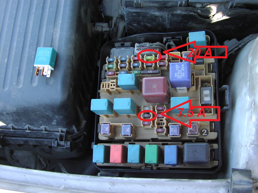

Репутация: 659
Попробуй еще сбросить ошибки компа: под капотом открой блок предохранителей,отсоедини аккумулятор(можно только плюс) и НЕОБХОДИМО вытащить предохранители EFI и EFI №2 (показал на фото) на пару минут.Потом все на место и подключить аккум-р.Комп будет после этого только новые ошибки набирать,старых не будет.Но ошибки ABS и AIRBEG так не скидываюся.
Спасибо
Даже не лумала, что там так много всего....
