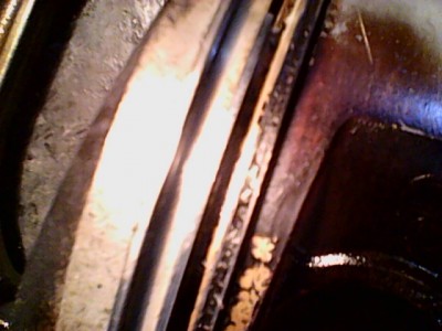

CAM00538[1].jpg [ 453.39 КБ | Просмотров: 1189 ]
Лови поршень

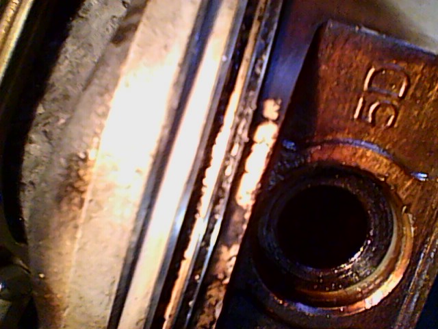

IMG0030A.jpg [ 64.14 КБ | Просмотров: 1182 ]
Вот ещё

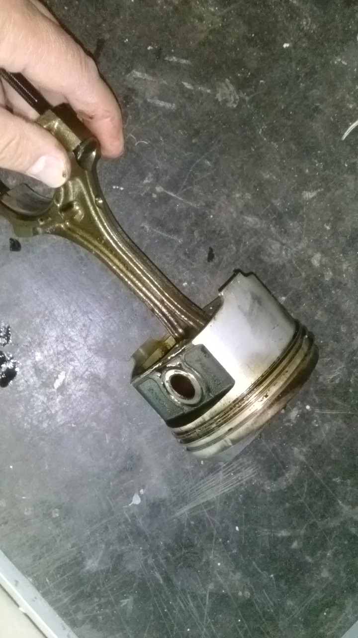

Добавлено спустя 50 секунд:
IMG0029A.jpg [ 77.26 КБ | Просмотров: 1182 ]

Эх, не внимательно прочитал, надо было мне кольца снять... Если надо, то завтра сниму и сфотаю.

На фото красивый загоревший поршень))) У меня тоже был такой про кольца уже написали что первое узкое.... да и по симптомам после сборки понял что налажал.... До сих пор простить себе не могу такую спешку поскорее на колёса встать... :(

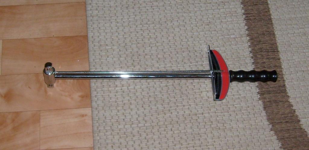

Немного добавлю по теме и по ключам.
Сейчас в продаже в автомагазинах и специализированных есть много разного, динамометрич.ключи видел 3-4 вида. У бати в гараже всегда на видном месте ключ простой проверенный со стрелкой и шкалой, у него 2 воротка под головки, 2 шкалы, можно использовать хоть так хоть так, только б головки нужные были. Вот такой ключ по мне самый удобный и стоит он всего где-то 400-450р., не то что трещеточные.
S6301486.JPG [ 99.68 КБ | Просмотров: 1154 ]

не, так не пойдёт. неужели нет возможности взять у кого нибудь ключ с необходимым диапазоном? там надо 27 Нм, потом на 90 градусов.
С таким не очень удобно работать снизу и при плохом освещении разглядывая шкалу, в таких местах удобнее трещетка.
