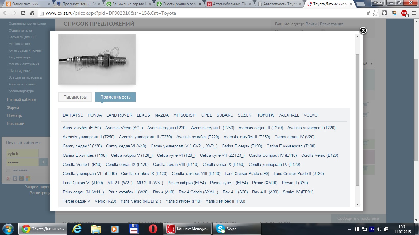

Номер какой? По каталогу вашего двигателя денсо как бы идет, но по описанию это второй датчик (диагностирующий катализатор, из каталога: DENSO DOX-0109 Датчик кислородный задний универсальный), на наших авто они не стоят. Они не взаимозаменяемы с первым датчиком и по применимости висту не выдает. Так что доверяй, но проверяй.

Вот с каталога эксиста по запросу на ваш двигатель, но в списке авто висты нет.
DENSO DOX-0109.jpg [ 247.96 КБ | Просмотров: 10600 ]
