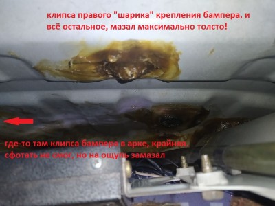

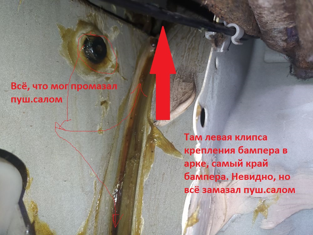

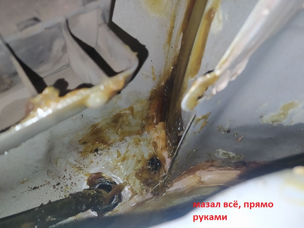

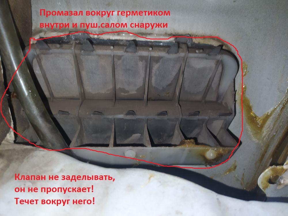

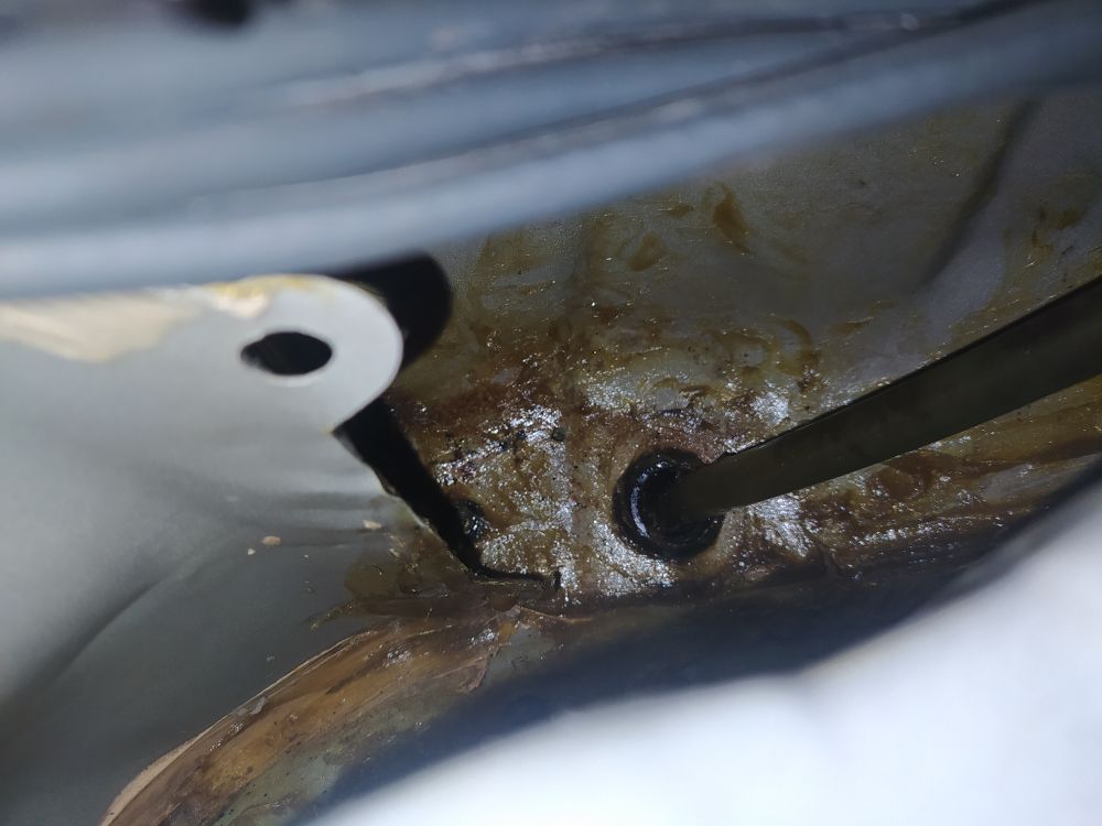

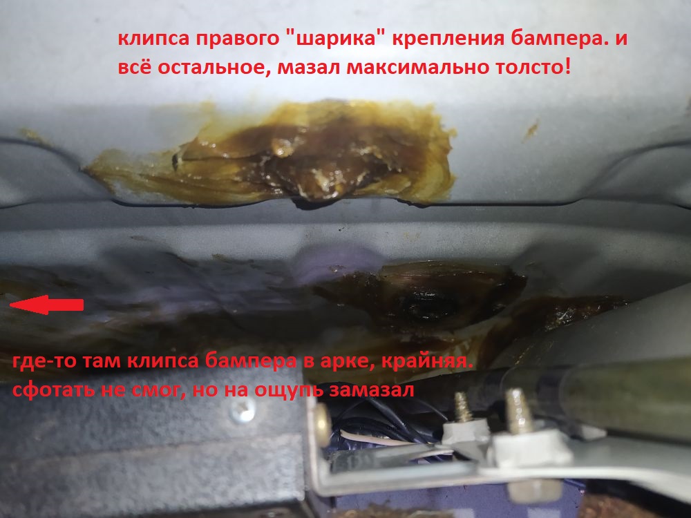

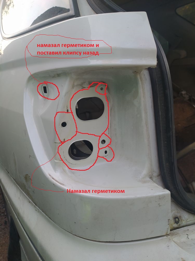

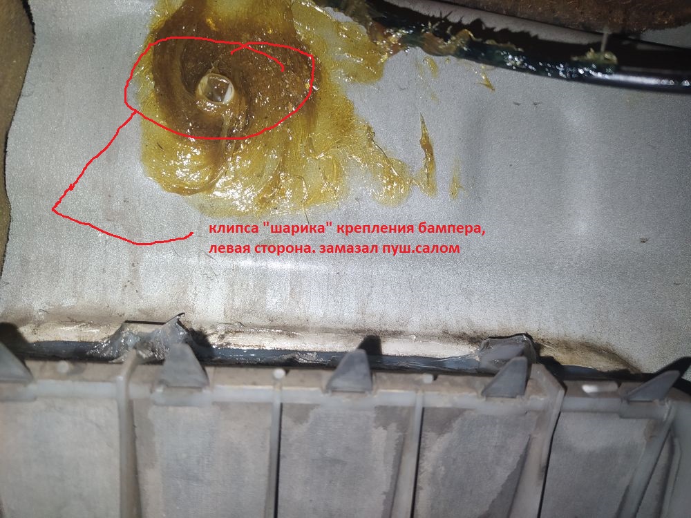

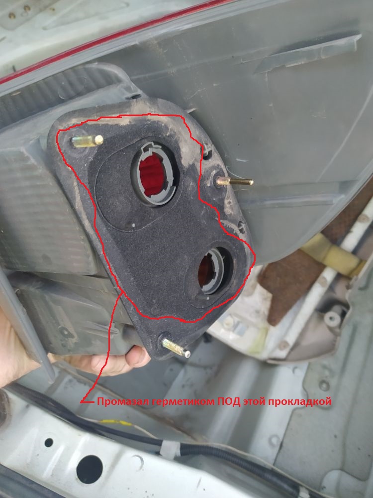

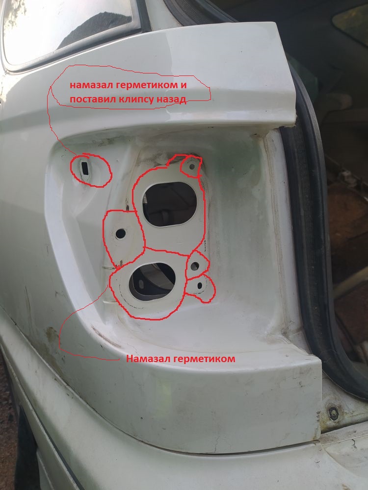

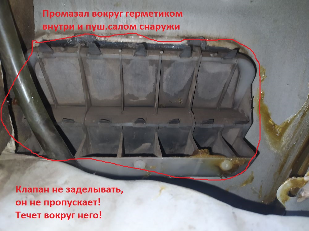

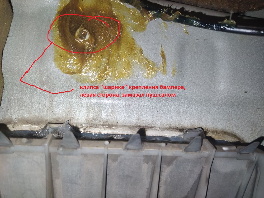

Я у себя устранил!!!! Начну с этого! В последнее время воды было очень много. Сначала не было, но со временем стала появляться, и всё больше и больше. Долго не мог понять откуда. Вода была и в обеих карманах и в отсеке для запаски. Сливал постоянно и по многу. Сразу скажу две момента:
1. Это НЕ конденсат!
2. Это НЕ клапан который слева! Точнее клапан, но не сам его механизм, а уплотнители вокруг него пропускают. Клапан не в коем случае не заклеивайте! он работает отлично!
В общем если кратко течет отовсюду помаленьку, со всех клипс которые держат бампер, с уплотнителей и клипсы задних фонарей, через уплотнитель клапана. Возможно и через уплотнитель пятой двери, не уверен, но скорее всего. Что сделал.
1. Снял задний бампер и обмазал ВСЁ за бампером пуш.салом. вытащил все резиновые затычки обмазал пуш.салом и поставил на место. промазал все клипсы снаружи, все крепления, всё пуш.салом.
2. Задние фонари снял. пористую прокладку промазал с двух сторон. Снял передние клипсы фонарей промазал герметиком, и поставил всё на место.
3. В правом и левом кармане промазал всё, что можно, все стыки, все торчащие снаружи во внутрь клипсы пуш.салом. Мазал прямо руками, толстым слоем, пуш.сало ничем не разводил, мазал в чистом виде. Всё куда дотянулся намазал. Клапан обмазал по контуру и снаружи и изнутри. Самые крайние (левая и правая) клипсы которые на арках, изнутри полностью обмазал.
4. Снял уплотнитель пятой двери примерно до середины по высоте, промазал герметиком и посадил на место.
5. Затычки в отсеке для запаски снял обмазал пуш.салом и поставил на место.
Три недели сырой погоды, всё сухо!!!
Фотал не всё, руки грязные, но что есть выкладываю.
Добавлено спустя 2 минуты 7 секунд:
...и ещё
