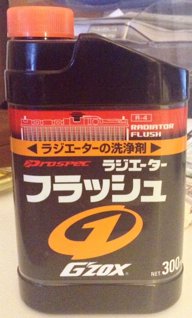

Я вот такую промывку купил! Но теперь думаю зачем промывать если новый радиатор ставить буду, и от ипсума контрактник возьму на печку. Хотя можно после установки просто систему помыть?! ХЗ

О, где брал? Вещь. Конечно промой блок.

Тоха,промывай по большому кругу сразу как поставишь всё, ибо берешь контракт,и что там внутри одному Богу известно,лишним не будет! :good:

Радиатор печки я хочу сначала дома промыть хорошенько, а потом думаю прогоню все с этой промывкой когда установлю все новое! Со старым смысла нет думаю! Брал помоему в экзисте летом! У меня столько всякой всячины, что уже не помню откуда взялось :smile: надо по чекам смотреть :smile:
