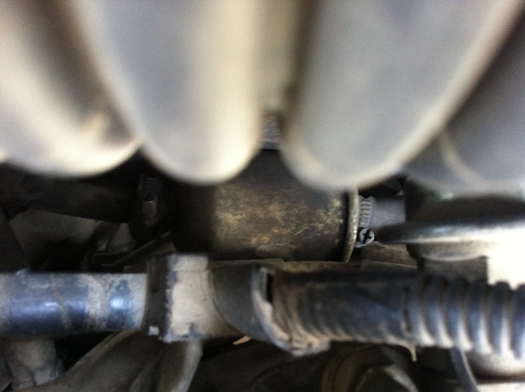

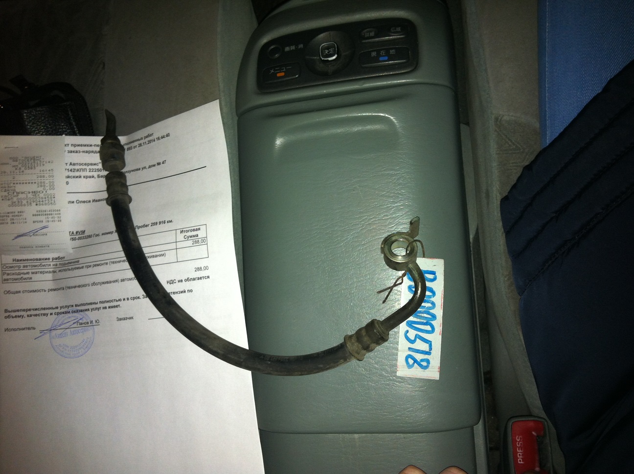

вот фото фильтра и шланга на замену, фильтр буду вообще убирать япошки не поставили значит так надо)))
Добавлено спустя 1 минуту 7 секунд:
фото самого фильтра завтра выложу когда сниму его, а сегодня концы шланга обрезали и хому ты новые поставили)
IMG_1408.JPG [ 279.23 КБ | Просмотров: 1523 ]
IMG_1410.JPG [ 336.73 КБ | Просмотров: 1523 ]

Ок,понятно,но я бы оставил,т.к. япы их не ставят потому что у них бенз качества в 1000 раз лучше нашего и они его с водой не буторят!

Акб заряжал, тоже его увидел, задумался, что за девайс.... почему-то про него ни где не упоминали в темах, где фильтра меняют и чистят,
не смотрел его обвязку, но думаю это какой нибудь абсорбер, а не фильтр.

Самопал какойто

Конечно самопал. Чет чесно говоря не совсем понял где он стоит у автора. Вообще дополнительный фильтр не помешает, тока нужно менять почаще.
На первой фотке вверху это гофр воздухана которая окло АКБ проходит, посередине тот смый фильтр и внизу ТНВД стоит. получается между ТНВД и АКБ. На втором фото топливная трубка вот ее порезали попалам и воткнули туда фильтр!
Добавлено спустя 2 минуты 44 секунды:
Вообщем сегодня поставил нормальную целую топливную трубку без всяких фильтров дополнительных, если честно не поддерживаю менять яповскую конструкцию и вносить дополнения! Как обычно раз в год буду менять фильтр в баке да и все) сам работаю в РН так что бенз проверенный знаю)

На D4 я думаю нецелосообразно его ставить, т.к. клапан регулировки низкого давления стоит в ТНВД, фильтр создаст дополнительную нагрузку на бензонасос в баке.
