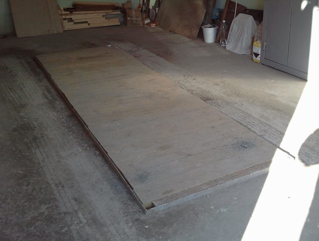

Если хочешь что бы воды небыло в яме надо кесон варить. Но есть шанс что его выдавит если закрепишь плохо. А иначе все равно будет просачиваться и потом плохо уходить. Тогда лучше уж пол по периметру не бетонировать что бы вода как приходила так и уходила потом. Вход в яму делай сбоку или яму длиньше машины иначе не удобно будет, за раз все днище не посмотришь, придется катать машину вперед-назад. А какой подъемник тебе если высота всего 2,5 метра, на корачках что ли лазить под машиной или на брюхе?
И еще - уголок выше пола не выводи, что бы колеса не вредить и ездить будет тогда не удобно по гаражу.

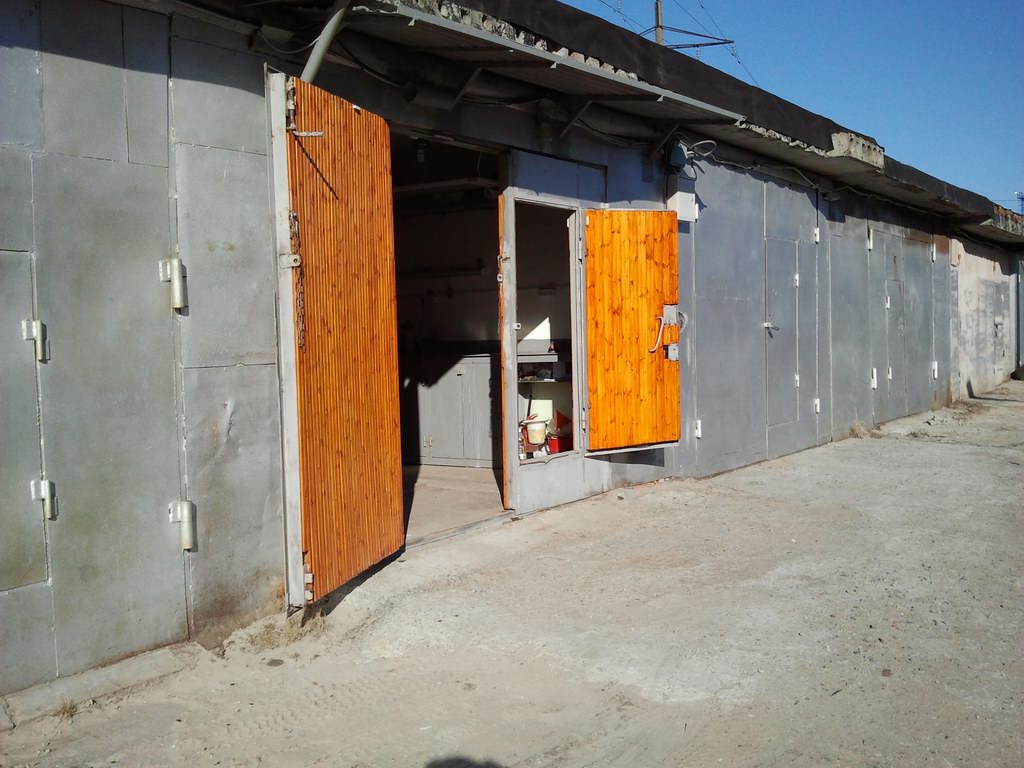

Выезд из гаража надо слегка поднимать на уровнем земли и перед воротами бетон под углом заливать, тогда проблем не будет с намерзающим льдом перед воротами и затикающей водой в гараж по весне. У меня так сделано а некоторых сосодей уровень земли на улице и еще ворота низкие и постоянно мучаются, лет долбят что бы ворота открыть.

Вот что я имел ввиду говоря что нужно поднимать пол гаража и въезд в гараж:

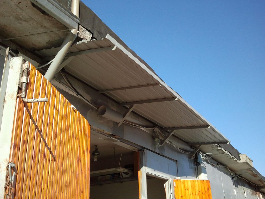

А вот такой козырек над гаражом, листы к уголкам прикреплял болтами, потом все покрасил, сверху в два слоя:

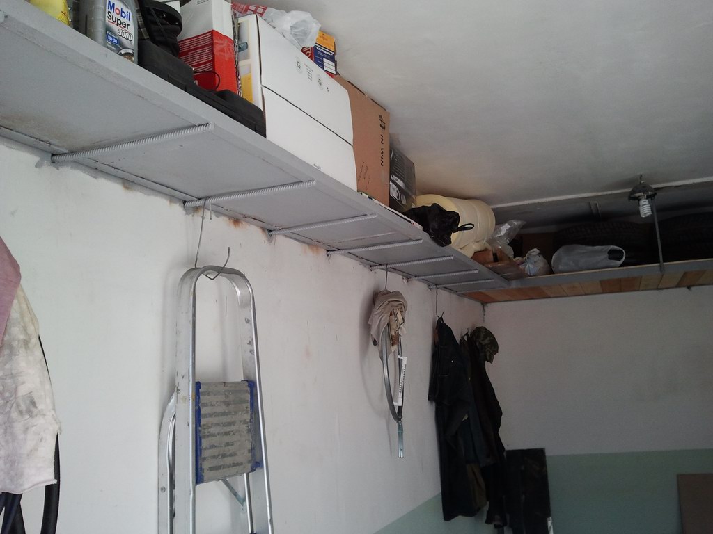

Вот так можно полки крепить к стенам:

А вот так лучше уголки не делать, очень не удобно ездить в гараже, и к стати яма слишком короткая:

Насчет крепления полок в гараже момент спорный, проще вбитой в стену арматурой поддерживать ближайший к стене уголок, поскольку толщина гаражных стен редко бывает шириной в кирпич, как правило в полкирпича, а козырьки у нас как правило крепят к уголкам с помощью заклепок, пакет 40 рублей стоит. Роман, если сфотографировал свой гараж, то жму руку за хозяйский подход к обустройству. Ширина бокса устраивает?

Да гараж мой, ширина вполне устраивает, 6х4 м. Полки задумал и сделал отец, я только ему помогал, в качестве подмастерья, у него опыт очень большой в постройке гаражей, а у меня это первый собственный гараж. Сам гараж до покупки уже был побелен и покрашен, с ямой и залитым полом. Яма мне не нравится но переделывать не охото, все сделано капитально. Козырек делал сам.
В верху то же кирпич, в него и вбиты арматуры, по тому как тяжело вбивались я уверен в прочности конструкции. Вначале я и сам сомневался в прочности конструкции но потом своим весом проверил на прочность. Все очень надежно. К тому же полки идут по кругу и друг друга держат помимо арматур.
