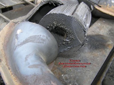

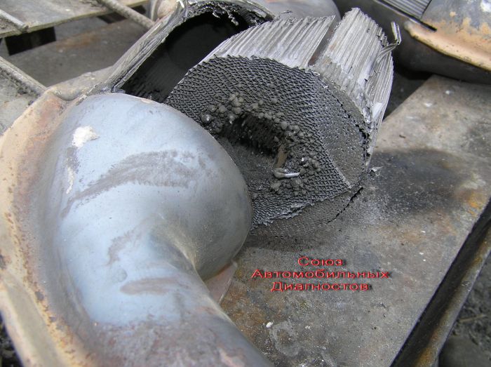

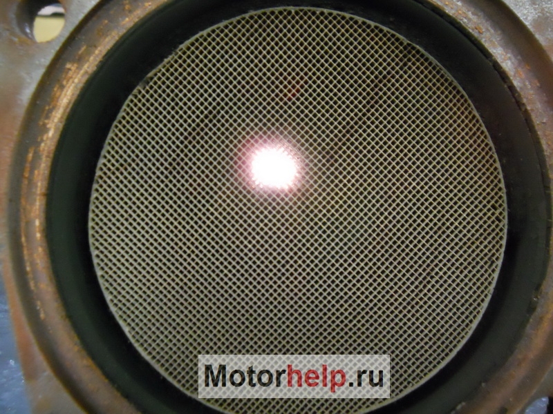

Все будет видно, ведь каталик - он на вид как соты. Соответственно, будет видно, забит он или нет. Первый каталик так проще всего посмотреть - сунул в коллектор лампочку, с другой стороны посмотрел на просвет. А вот нижний сложнее, но тоже можно. На самом деле, я считаю, что нижний можно выбить в любом случае, т.к. его работа ни на что не влияет. Второй лямбда зонд находится до него, так что комп ничего не заметит, зато лишнее препятствие уберется.

Комментарий к файлу: Нормальный каталик на просвет
1322329141_kat1[1].jpg [ 407.48 КБ | Просмотров: 1219 ]
Комментарий к файлу: А вот так выглядит оплавившийся каталик
file.php.jpg [ 76.29 КБ | Просмотров: 1219 ]
Комментарий к файлу: Примерное строение катализатора
catalyst_01[1].jpg [ 18.15 КБ | Просмотров: 1219 ]

Большое спасибо . Интересовала фотография оплавленного . Первый видел снимал вроде целый , второй еще не лазил .
