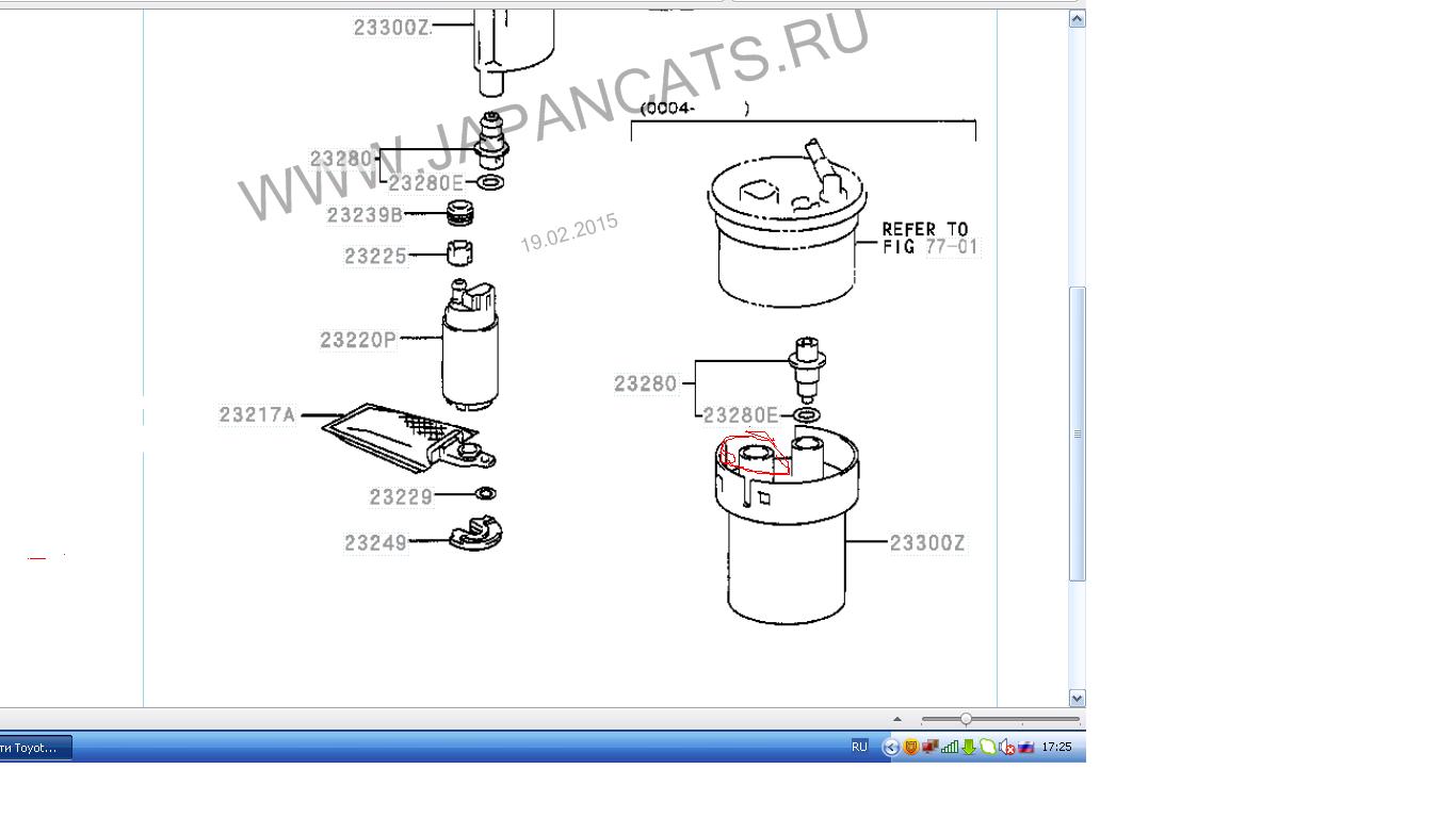

Ребят не заводилась машина с первого раза, решил поменять топливный насос (контракт). Слышно что работает, но машина не заводится, поменял на старый такая же херь. Что происходит с ней???
Добавлено спустя 39 минут 24 секунды:
Когда мен топливный насос увидел, что одно уплотнительное кольцо порвано и зажато было. Поэтому три вопроса
1. Из-за этого уплотнительного кольца может стравливаться давление
2. Если у него заменитель, мож кто сталкивлся, не нашел такого купил на выбор, оно немного больше не лезит фильтр.
Рисунок скинул, не обозначено сдесь, но красным цветом показал где находится
Добавлено спустя 3 часа 8 минут 42 секунды:
Итак нашел это кольцо в экзисте (его номер), купил его в автомобильном магазине. Вскрыл, поменял - завелась с пол пинка и самое главное с первого раза. Блин 2 месяца боролся а ответ так близко был.

Отдавал как то на сто машину, чтобы поменяли фильтр топливный. После замены этими баранами топливного фильтра машина заводиться стала со второго раза, все руки не доходили вскрыть бак и проверить, что там они понаделали. Вскрыл и ужаснулся, на месте этого уплотнительного кольца стояла какая то чудо резинка! Палыч нашел в магазе то, что должно стоять, поменял, все пришло в норму. Причина именно в этом.
