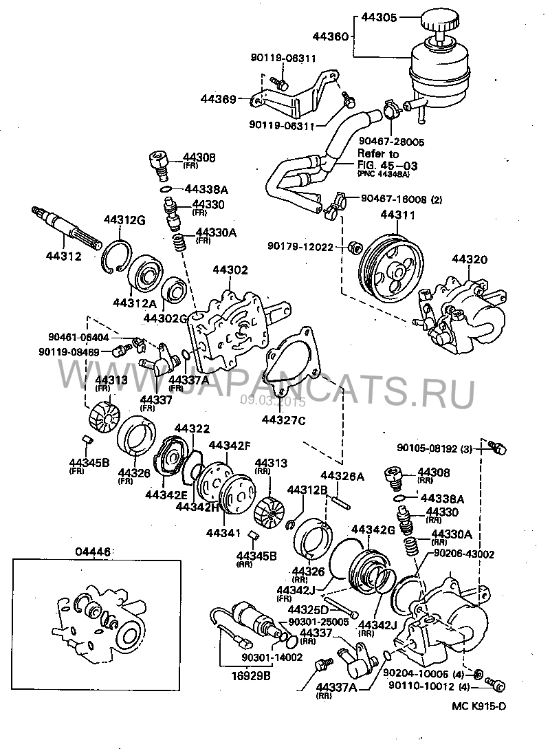

Все, спасибо, разобрался, вы немного не так объяснили. Просто у вас в корпусе насоса ГУР смонтирован еще один насос для вентилятора охлаждения который и подключается этим клапаном.

Насос один, просто поток разбивают часть идет на рейку, а часть потока в двигатель вентилятора через клапан, но клапан тоже хитро работает, у меня включение происходит ступенями не сразу на всю, а постепенно по всей кривой нагрева двигателя. Если кондиционер включить, то вентилятор включается на максимум сразу.

А здесь два на одном валу и от бачка тройник.
гур.png [ 85.93 КБ | Просмотров: 4338 ]

Извиняюсь, реально 2 ротора крыльчатки.
