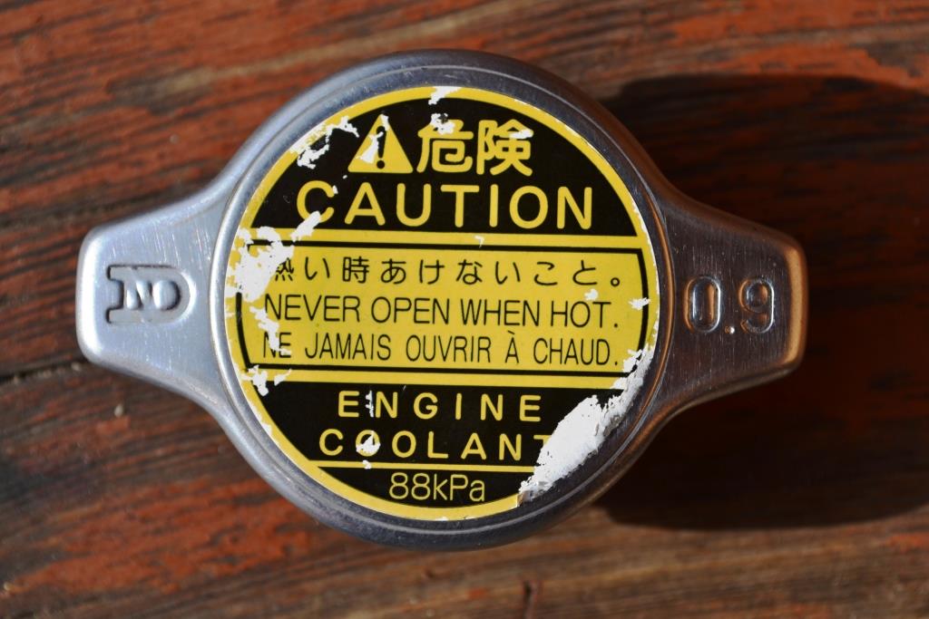

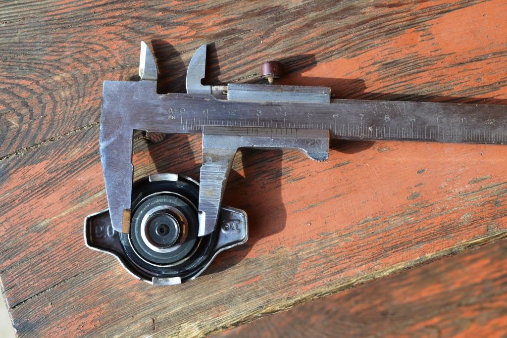

 Заголовок сообщения: Re: В очередной раз потек радиатор охлаждения...
СообщениеДобавлено: 03 мар 2015, 12:35
Репутация: 2079

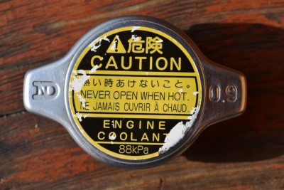

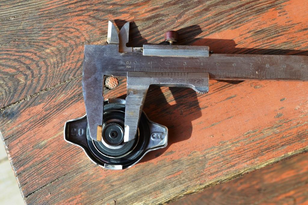

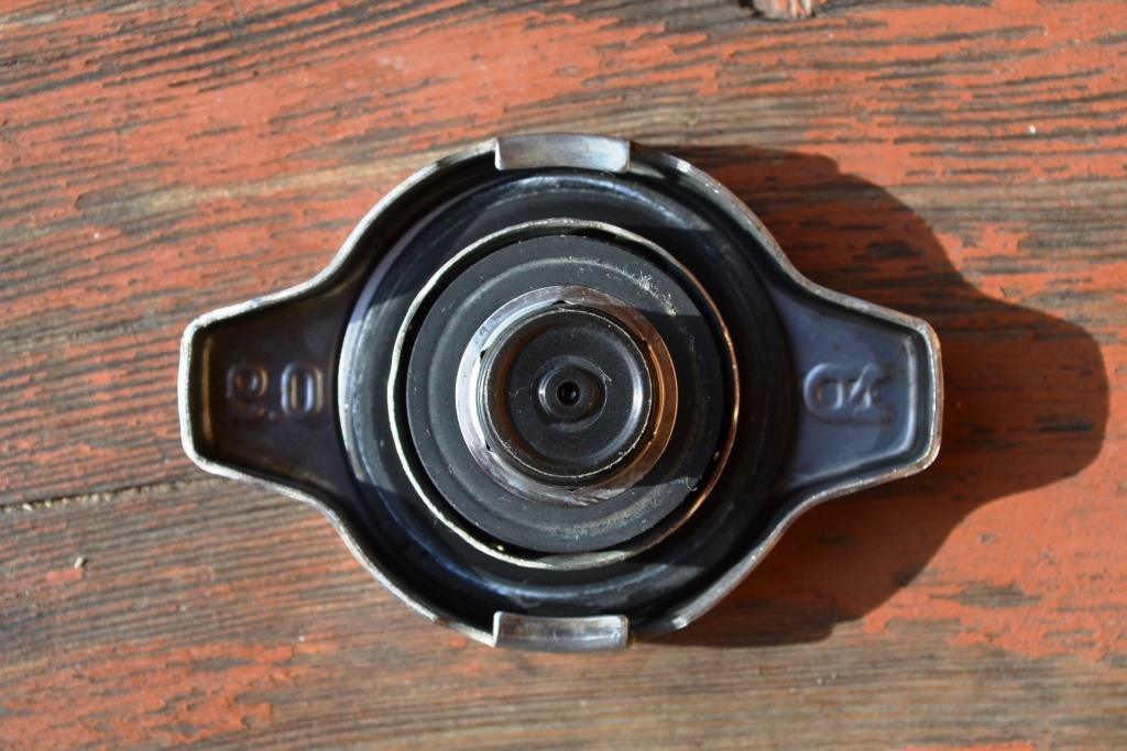

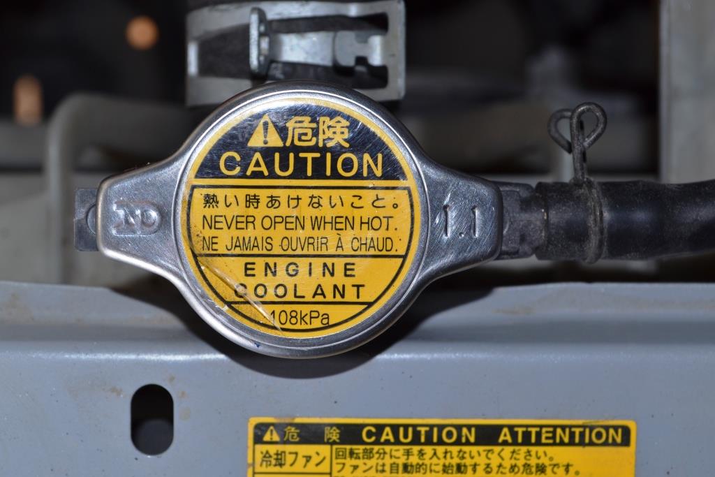

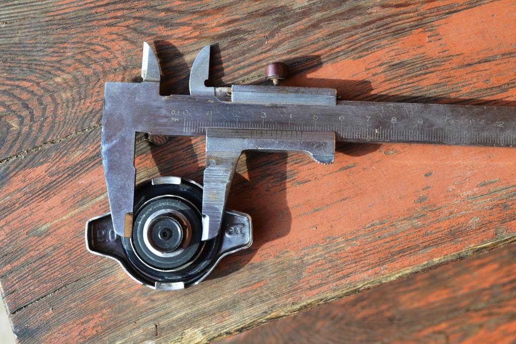

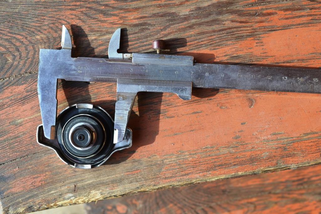

Ф39 26 13 мм
DSC_0272.JPG [ 130.33 КБ | Просмотров: 2278 ]
DSC_0277.JPG [ 135.5 КБ | Просмотров: 2278 ]
DSC_0279.JPG [ 182.81 КБ | Просмотров: 2278 ]
DSC_0281.JPG [ 184.63 КБ | Просмотров: 2278 ]
DSC_0284.JPG [ 190.93 КБ | Просмотров: 2278 ]
На Витце размеры те же, но давление другое

553 спасибо за фото!
Нашел таки крышку, никогда не догадаетесь где :mrgreen: в багажнике :suicide: ... когда нашел, вспомнил что покупал как раз для замены, а вот почему не поменял не помню 8O
Короче крышка кажется НТК, на давление 0.9, поставил, прогрел машину, патрубок твердый. Вытащил шланг из расширительного бочка, и стал сжимать руками. Давить пршлось не слабо, но из трубочки тосол потек (поидее крышка работает),на старой у меня сил не хватило выдавить даже капельку :oops: . В общем пока покатаюсь с этой, посмотрю что да как, через неделю закажу радиатор, поменяю опять... Пока идет поищу оригинальную крышку. Короче пока будем посмотреть.

правильно, давить надо неслабо чтоб потекло. крышка работает!
