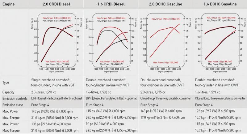

Как-то странно Вы отделяете мух от котлет. А как это:
Цитата:
"Основным управляющим устройством является муфта VVT-i. «По умолчанию» фазы открытия клапанов выставлены для хорошей тяги на низких оборотах. После того, как обороты значительно увеличиваются, возросшее давление масла открывает клапан VVT-i, после чего распределительный вал поворачивается на определенный угол относительно шкива. Кулачки имеют определенную форму и при повороте коленчатого вала открывают впускные клапана немного раньше, а закрывают позже, что благоприятно сказывается на увеличении мощности и крутящего момента на высоких оборотах." (http://cars.negrov.net/articles/vvt-i/).
По моему, в данном случае, система VVT использует свойства двигателя (увеличение крутящего момента на определённых оборотах) и добавляет топливо для дальнейшего роста мощности. Вот здесь то и появляется подхват. И резко крутящий момент сам по себе возрасти не может. Ниже графики мощности и крутящего момента от оборотов. От 2000 до 4000об. график более пологий, чем до 2000об. Где тут резкое возрастание крутящего момента?
d970d4bd2ec943359be63689ef514ecf.jpg [ 69.73 КБ | Просмотров: 1403 ]
