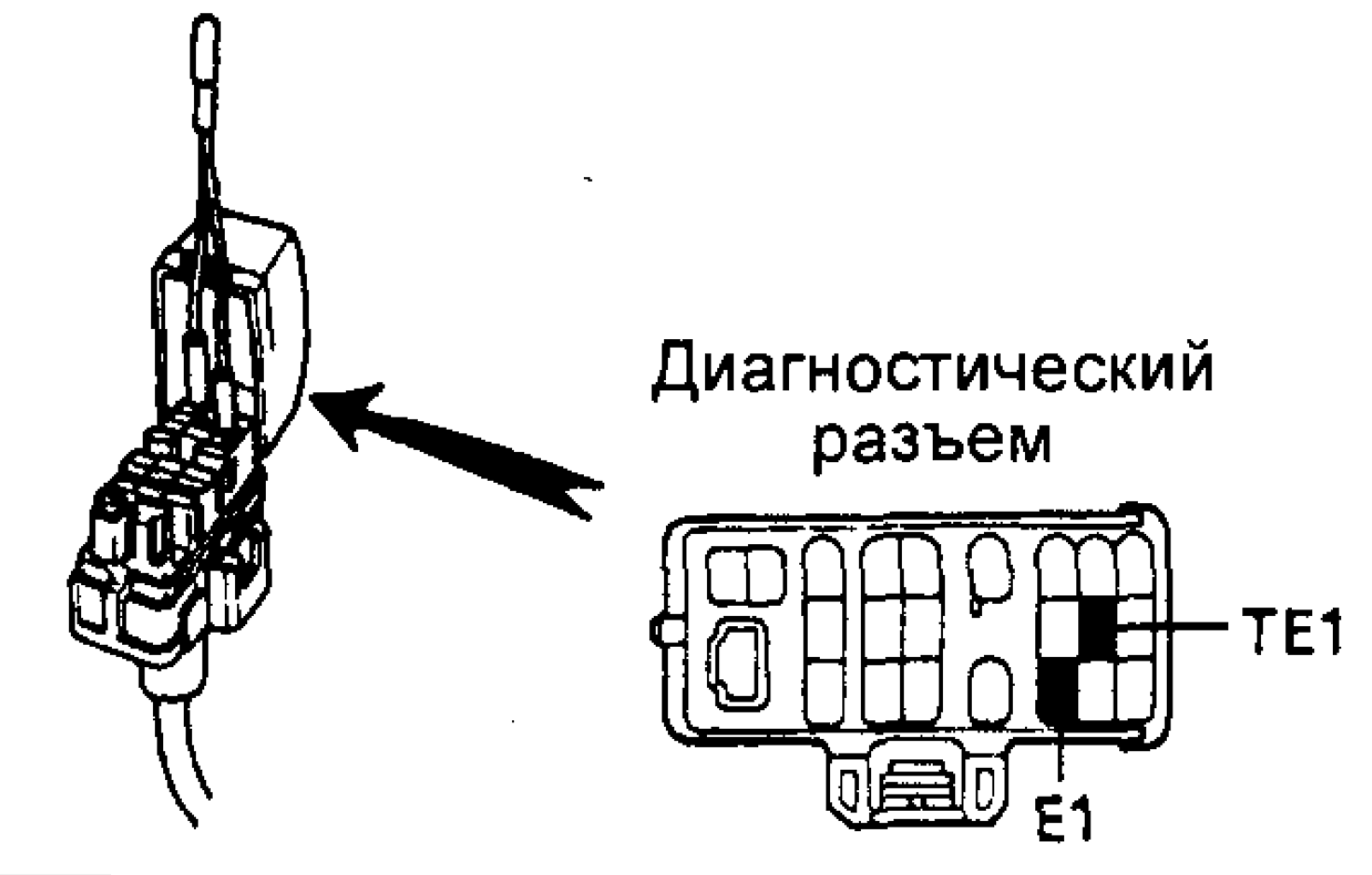

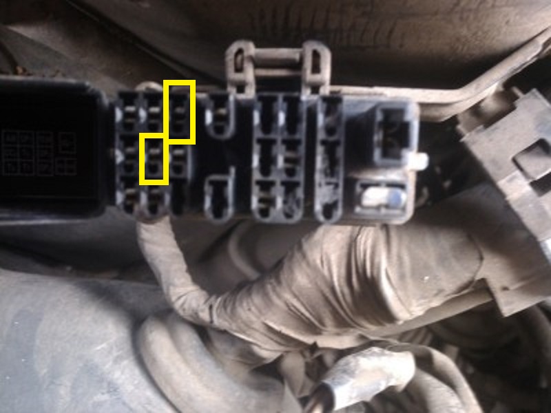

Помогите мне, как сделать диагностику? У меня стоят вот такие разъемы.
Схема диагностики 001.jpg [ 75.56 КБ | Просмотров: 30504 ]
СообщениеДобавлено: 20 май 2010, 12:50
Сообщения: 12747
Ставишь перемычку между Е1 и ТЕ1.
СообщениеДобавлено: 20 май 2010, 12:52
Сообщения: 645
Тем: 40
Откуда: Улан-Удэ
О машине: Ниссан Террано
Репутация: 48
А как полностью всё продиагностировать? подробней. если можно то ссылочку
СообщениеДобавлено: 20 май 2010, 13:09
Сообщения: 12747
Описание в книге по эксплуатации, к сожалению сейчас ее нет.

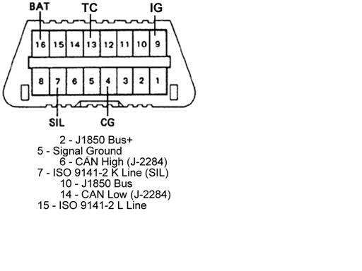

СообщениеДобавлено: 13 окт 2010, 11:53
Ориентируемся по трапеции, замыкаем контакты: 4 (CG) и 13 (TC)
Безымянный.JPG [ 21.67 КБ | Просмотров: 30392 ]
