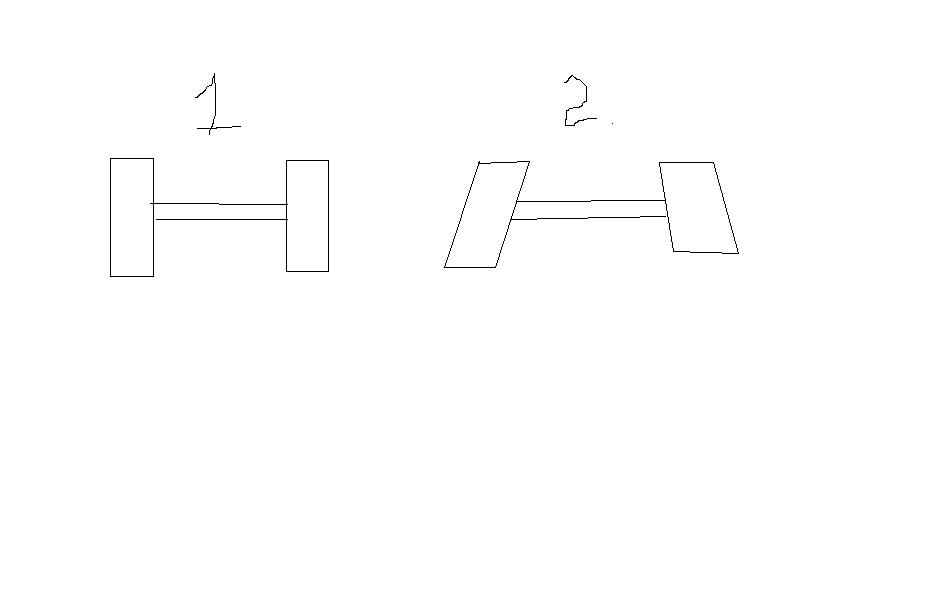

Посмотрите как у вас задние колеса стоят. Как под номером 1 или 2 У меня почему то как на 2 Это нормально или нет что подскажите?

Так и должно быть как на номере 2

Ну с чего это вдруг. В подписи автора FWD- передний привод, сзади балка. Всё ровно должно быть если балка не гнутая.

на 2WD задние колеса маленько завалены! как на фото 2.констуктивная особенность :smile:

У меня балка. И на АРДЕО, и на ВИСТЕ стоят как на рисунке 2, ни чего критичного, резину не ест :smile:
На счёт конструктивной особенности не уверен :oops: ИМХО :smoke:
А не лучше сделать фото хотя бы на телефон непосредственно своего авто (вид сзади) чтобы было понятно?
А вообще на сход развал не мешало бы съездить там и ходовку бесплатно посмотрят... :smile:
Должны колеса быть ровно (рис. 1), не домиком (рис. 2)... Ну у меня так на вэдовой (не балка).

На переднем приводе "регулировки" сзади НЕТ.

все нормально у автора темы колеса так и должны быть как на рисунке 2 на 4вд они как на рисунке 1 но не много похоже на рисунок 2.
Вспомните TATRA грузовики такие они при загрузке были прямые колеса, а когда порожняком шли то колеса домиком были.

На Татре, как и на Зэпоре не завал такой :arrow: \ - /

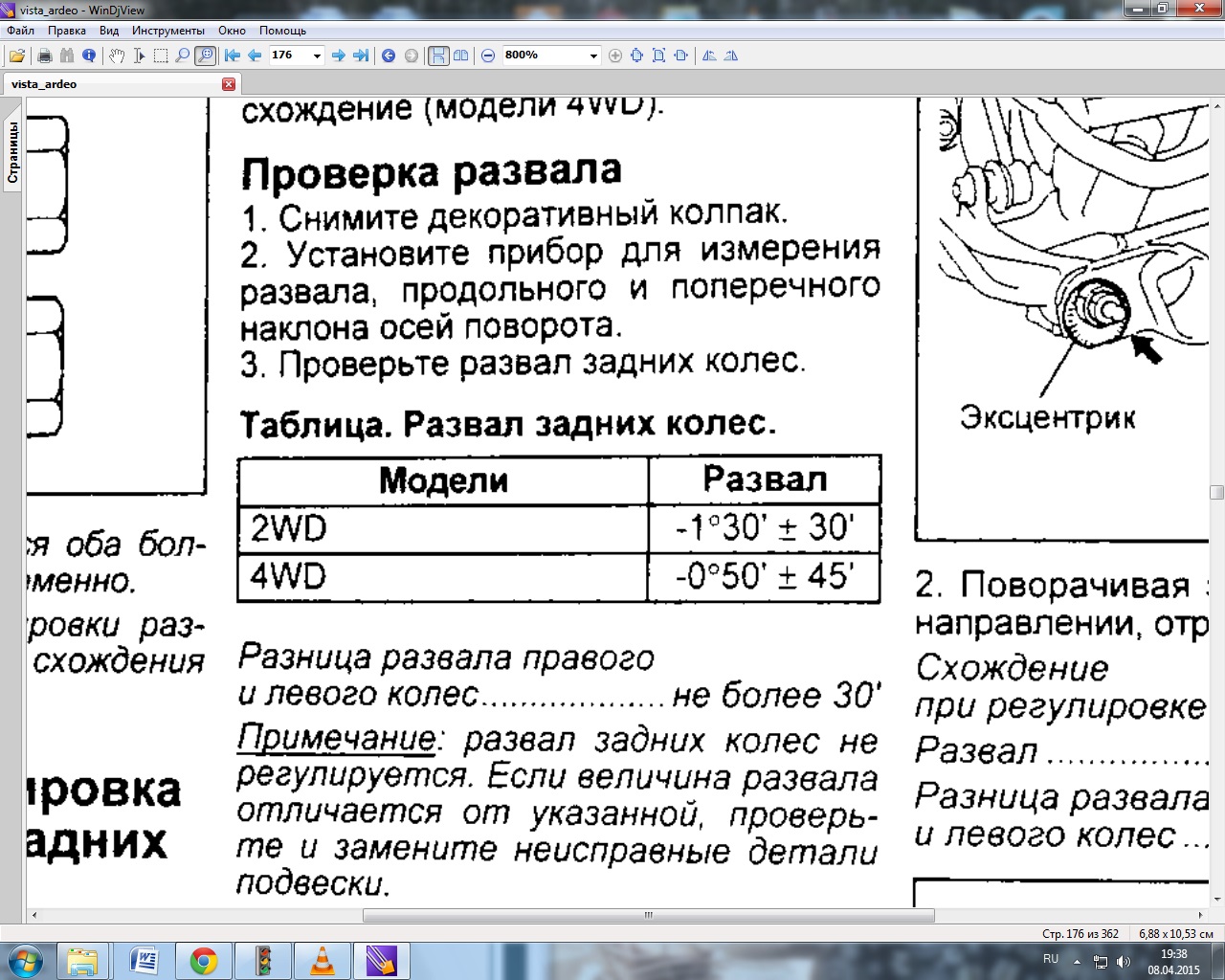

На переднем приводе задние колёса в минусе всего один градус, визуально ну ни как это не увидишь.

Завтра днем сфотаю с попы. Там ни как не один градус, визуально регулировку смотрел на балке нет. Балка не гнутая, не че понять не могу так и есть колеса с завода или нет.

Сходите в автосалоны и посмотрите на новые переднеприводные автомобиле, и все вопросы отпадут сразу же. Колеса должны быть немного завалены. На бмв так вообще как крыша дома колеса стоят, но там полный привод, но они стоят же!!! Не парьтесь!
