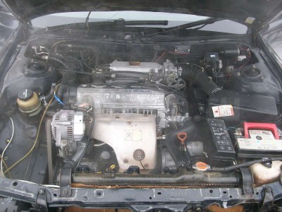

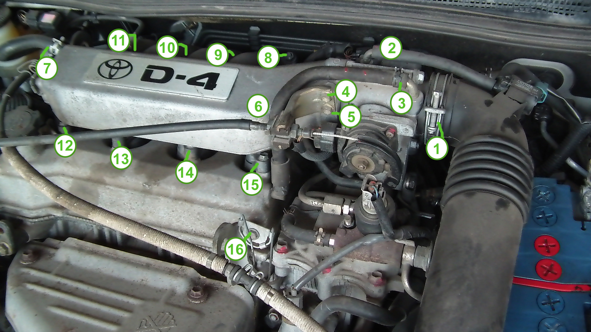

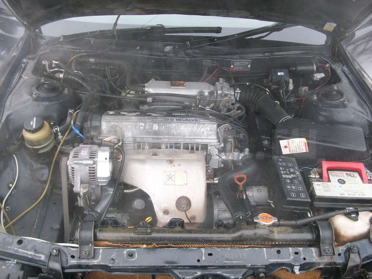

Так нет же на FSE кхх!!! Поэтому вы не могли его снять! Или двигатель все таки FE? Фотку двигателя скиньте, а то друг друга не понимаем.
 Заголовок сообщения: Re: почистил впускной с бдз..начались проблемы!спасайте.
СообщениеДобавлено: 25 июн 2015, 00:16
Какой движок,1 фото или 2?
Фото 2 тут у нас на форуме натырил :wink:
3S-FE.jpg [ 111.84 КБ | Просмотров: 1023 ]
3S-FSE D4.jpeg [ 639.07 КБ | Просмотров: 1023 ]
