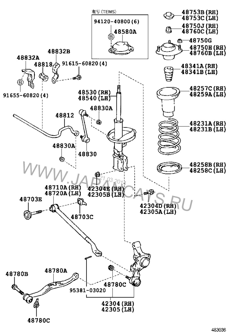

СообщениеДобавлено: 21 мар 2014, 23:58
Сообщения: 12747
Для сравнения ваша подвеска
Безымянный.jpg [ 207.09 КБ | Просмотров: 2360 ]
 Заголовок сообщения: Re: Хочу убрать 4ws помогите! как это сделать...
СообщениеДобавлено: 22 мар 2014, 14:24
японец
Зарегистрирован: 14 ноя 2013, 00:19
Сообщения: 70
Откуда: Шадринск
О машине: sv33
Репутация: 47
спасибо!
