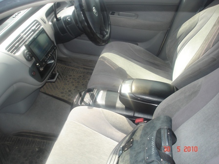

Вколхозил...
DS.JPG [ 76.33 КБ | Просмотров: 3627 ]
ARDEO 2000 г 1zz

а как вколхозил то ? просто прикрутил? а родной теперь открывается?

Подложил гайки между подлокотником и задней крышкой родного бардачка и прикрутил на 4 болта (только к задней крышки квадратом 5*5 см). Под переднею нижнею часть подлокотника приклеил пульт от фм модулятора, на низ пульта ткань, для того чтоб был упор и не карябала переднюю крышку. Открывается поменьше на 6-7 см.

Мне кажется, не очень вписался в общий вид...

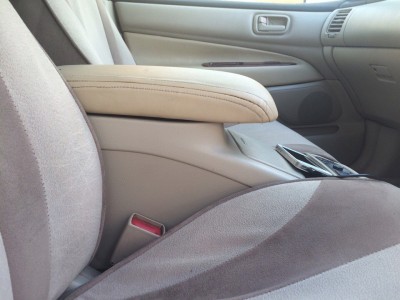

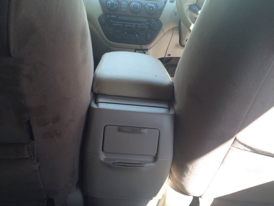

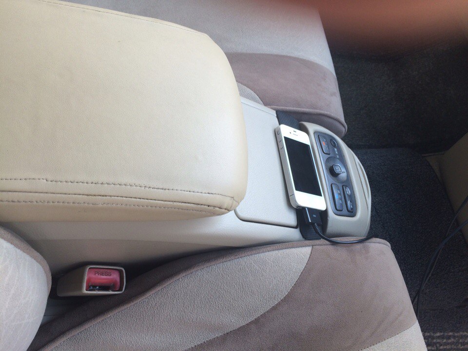

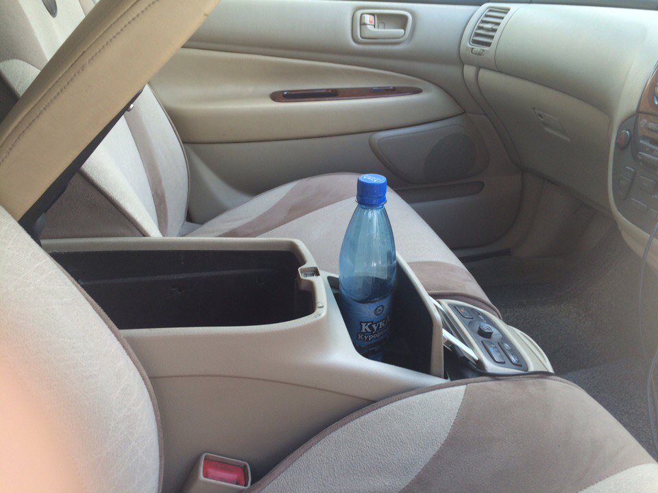

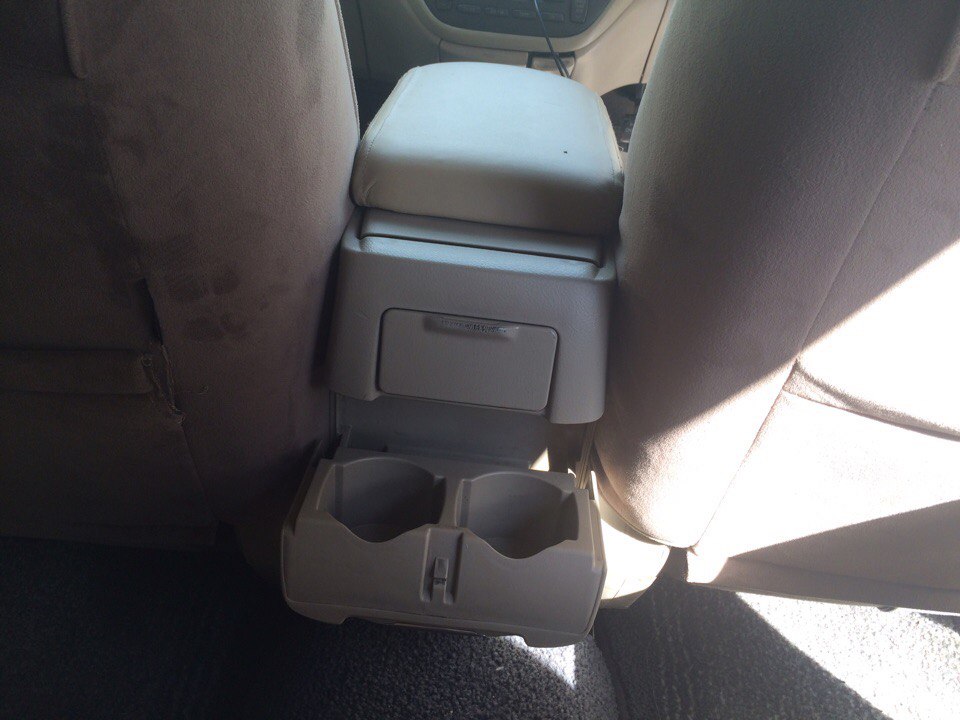

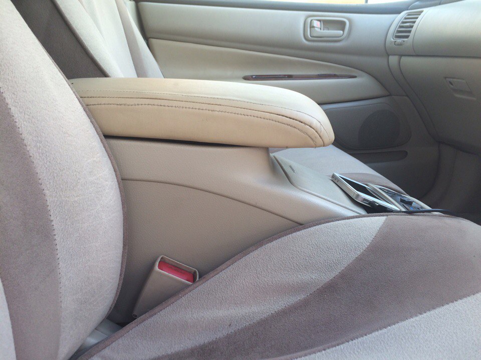

А я замутил вот такой бар-подлокотник.

 Заголовок сообщения: Re: Как вколхозить универсальный подлокотник?.
СообщениеДобавлено: 13 авг 2016, 19:12
Сообщения: 644
О машине: HONDA VEZEL RU-2
Репутация: 798
Что значит замутил? Как замутил? От чего? Вместе с сиденьем двигается? Какие цвета видел ещё? Серый? Чёрный?

Бар от Марка ,кажется в 100 кузове.После поломки сдвижной крышки от родного бара,решил поставить бар от Марка,функционала больше(подлокотник,два подстаканника, пепельница,и собственно бар). Родной бар подрезал до нужной высоты,сверху одел марковный ( он чуть шире),закрепил клипсами.Немножко неудобно ремень застёгивать,но не критично.

СообщениеДобавлено: 14 авг 2016, 08:14
Сообщения: 650
О машине: SV-50 3S-не D-4
Репутация: 570

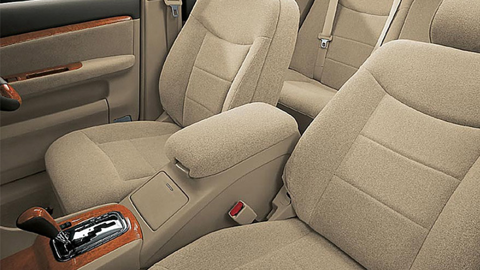

Хорошо получилось, как родное смотрится, даже в цвет. Только это скорее от 110го.
Марк 110.png [ 757.19 КБ | Просмотров: 2837 ]
