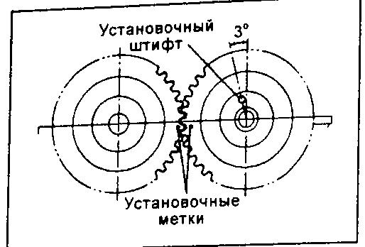

Добрый день, тоже собрал движек. Но нет компресий, не знаю правильно ли выставил метки на двух распредвалах. А на ремне вроде правильно. Мотор крутит как будто без свечей. Как выставить метки на шестеренках двух распредвалов .Спасибо.

Ремень устанавливается по меткам на ремне (на память белая и розовая), а шестерни при установке валов как на картинке. Технологический болт вспомогательной шестерни снимается после протяжки крышек распредвалов. Если прокручивали стартером, то вероятно загнуло клапана при неправильно совмещенных метках.
валы.jpg [ 34.01 КБ | Просмотров: 3444 ]

Спасибо, так и есть метки неправильно стоят на шестернях . На ремне правильно, после установки крутил в ручную колен вал. Н о если загнул клапана то какой то звук должен был быть, наверно. Это значит опять голову скидывать. Да, по меткам на шестернях , там две метки. В одной две точки а в другой одна точка. Извините если не могу мысли правильно донести, я казах.

При прокручивании вручную после капиталки, и если не подлили масла в цилиндры, компрессии может и не быть на сухую. При прокрутке коленвал вращается свободно, если уперся и провернули с размаху то могли погнуть клапана. Для проверки клапанов снимите распредвалы (все равно метки совмещать и не забудьте взвести вспомогательную шестерню, если не зафиксировали при разборе) подайте воздух с компрессора в цилиндры или покрутите коленвал.
