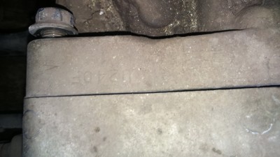

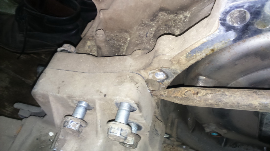

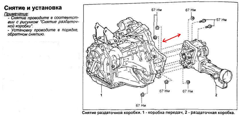

Решил отделить раздаточную коробку от демонтированной коробки передач. Открутил шесть гаек и два болта (как показано на рисунке) а раздатка не хочет вылазить из коробки. Подскажите может кто сталкивался с такой проблемой?

Если мне не изменяет память,то там есть в том месте где они соприкасаются с кпп круглые отверстия прям по шву,вставляете в них круглый бородок и потихоньку молотком,она просто прилипла вам ее нужно с места сорвать а там она легко пойдет :wink:

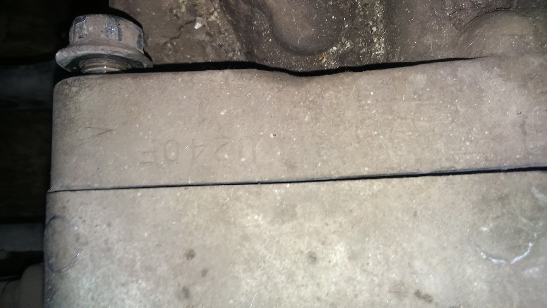

ян5557 спасибо за совет. Вставляю монтажку в это углубление, пытаюсь разъединить, раздатка отходит на 1мм. и все. Думаю прикипели нижние шпильки, забрызгал туда ВД-40. На неделе еще попробую.
01.jpg [ 174.22 КБ | Просмотров: 2254 ]
02.jpg [ 187.79 КБ | Просмотров: 2254 ]

Я когда то что то снимаю такого типа, беру киянку или резиновый молоток, и не каких следов от соединения нету,

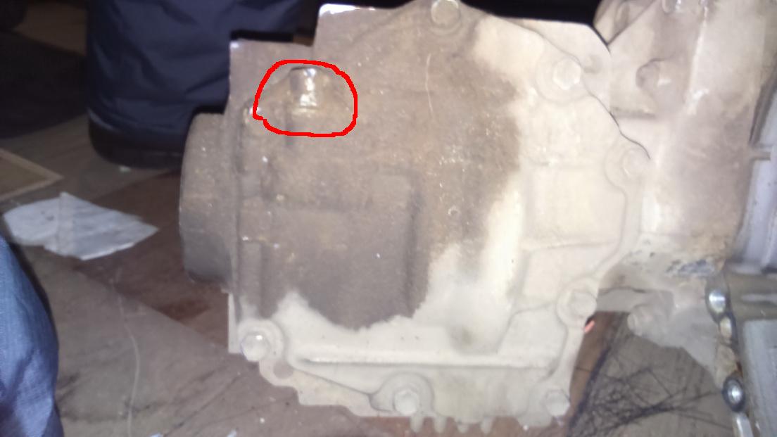

Хочу поделиться своей историей, как чуть меня не раскрутили на ремонт раздатки (пять тысяч рублей).

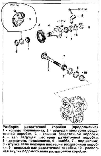

В конце Ноября приобрел контрактную коробку (в комплекте с раздаткой) за 15000 руб. в г. Иркутск, Напольная, 57, фирма «Вечный двигатель». Чтобы получить гарантию на один месяц, процедуру по замене АКП нужно было проводить у них. Замена АКП и сальника+масло в коробку +сальник (коренной)+масло в раздатку =11700руб. Итого 26700руб. На вопрос- «какое масло залили в раздатку?» Был ответ-«не переживайте масло хорошее, синтетика «ZIC»». После новогодних праздников ударили морозы за -30, (пробег на тот момент контрактной АКП составлял 3500км.) в машине стало пахнуть сгоревшим маслом. Загнал машину на яму, а там передняя крышка раздатки вся в масле и с нее капает масло на выхлопную трубу (отсюда и запах сгоревшего масла). Так как гарантия на коробку закончилась поехал в наш местный сервис «АвтоИмперия» г.Братск, пр.Индустриальный, 6. Там после пяти-минутного осмотра был вынесен вердикт, что масло бежит из под крышки раздаточной коробки п.3 на рисунке.
Крышка раздатки.jpg [ 43.86 КБ | Просмотров: 2247 ]

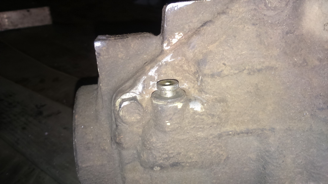

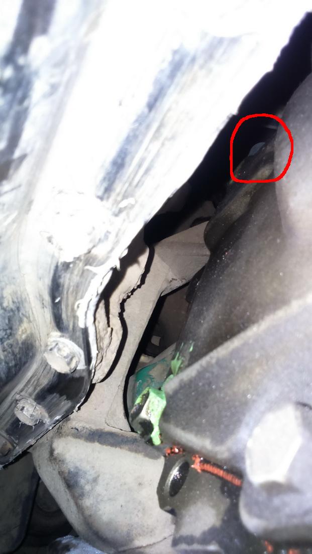

Далее взяв с меня двести рублей за осмотр машины, было проведено пяти-минутное совещания менеджера и двух ремонтников, после чего была озвучена цена за ремонт -пять тысяч рублей + масло в раздатку одна тысяча рублей. Пожелав им всего наилучшего, поехал домой, бороздить просторы интернета. Оказываться на этой крышке в верху есть сапун который с низу не видно, с него и может бежать масло.
Где то там сапун.
Сапун с низу.jpg [ 71.65 КБ | Просмотров: 2247 ]
Так выглядит сапун на снятой раздатке.
Сапун на снятой АКП.jpg [ 55.64 КБ | Просмотров: 2247 ]
Так выглядит сапун со снятым колпачком (на снятой раздатке).
Сапун без колпачка.jpg [ 167.13 КБ | Просмотров: 2247 ]
Добавлено спустя 10 минут 9 секунд:

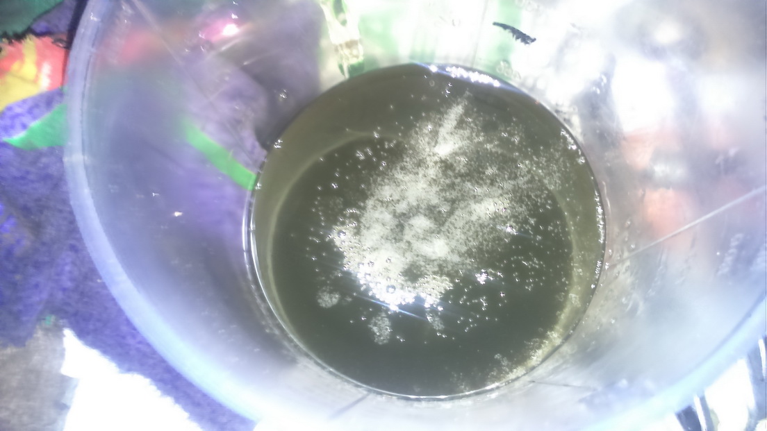

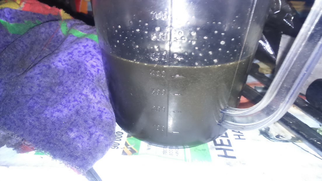

Вооружившись прочитанной информацией поехал назад в гараж, проверять сапун и уровень масла в раздатке. Сняв правое колесо, дотянулся до сапуна, колпачок сапуна оказался на месте. Вокруг него как раз всё и было в масле. Далее решил проверить уровень масла. При проверке уровня увидел, что масло выглядит как пена. Незамедлительно слил его. Вытекло примерно 800гр. следующего черного г…на.
масло.jpg [ 199.96 КБ | Просмотров: 2245 ]
Масло 1.jpg [ 155.62 КБ | Просмотров: 2245 ]
