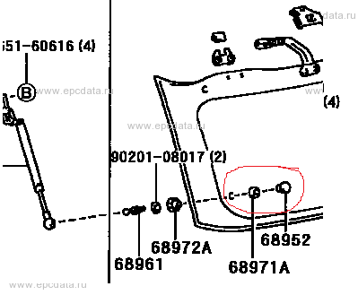

Люди,как снять клёпки на стекле багажника,они откручиваются,или както вынимаются?Те которые держат стойки для открывания СТЕКЛА багажника.

Они раскручиваются)))), менял той зимой на улице прям за 15 минут, резьба была сорвана))) Крути пластмассовую которая внутри!

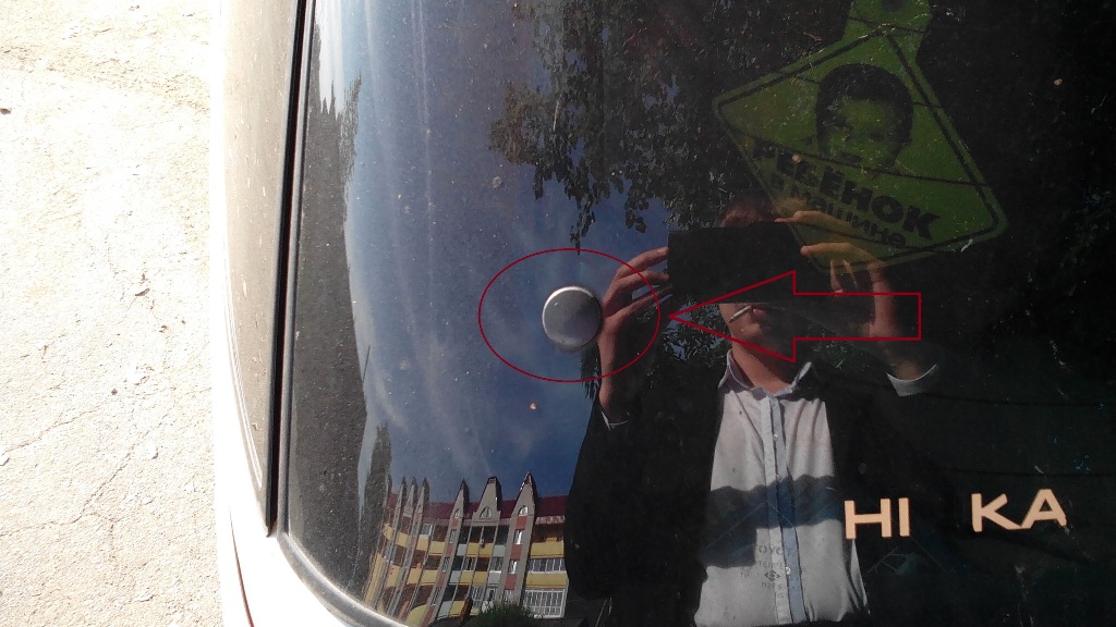

Ребят привет, нет ли у кого нормальных вот таких как на фото фигнюшек))) а то на моих резьба сорвана и не могу пользоваться задним стеклом((((

я отдал токарю и он мне выточил, покрасил и забыл !!!!

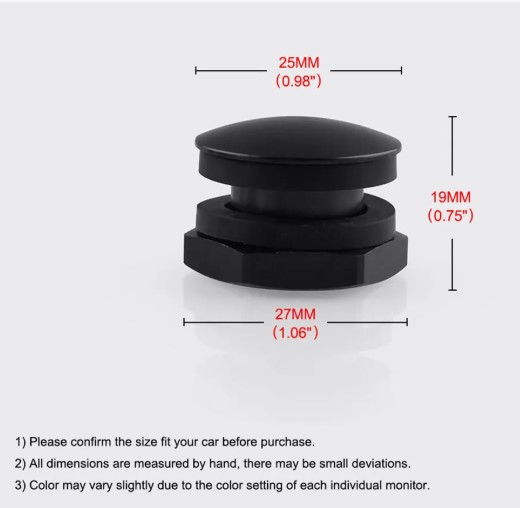

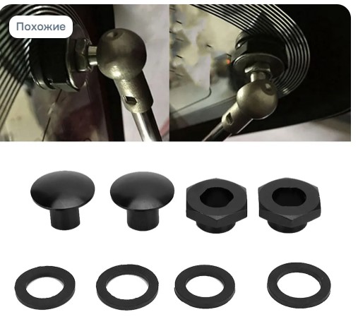

Всем привет! Нашёл подобное крепление для Хонда ЦИВИК\ЦР-В
https://www.ozon.ru/product/komplekt-zazhimov-zadnego-stekla-4-sht-podhodit-dlya-honda-civic-cr-v-2135954389/?at=WPtNYq7N8uJ1KKOgcK8NOoXHnx0V75T9QJ0zqCQMMrGZ&reviewsVariantMode=2
или
https://www.wildberries.ru/catalog/707277245/detail.aspx?size=986772557
Кто-то пробовал установить этот аналог вместо оригинала?

У меня одна вышла из строя , нужно проверить , так как к токарю еще не скоро попаду , отпишусь , если опробую ! или опередил ?)

Пока не пришли, как опробую-отпишусь.
