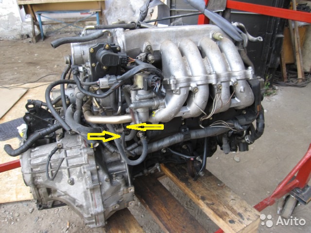

Насос на выходных поставлю думаю. Мужики ткните меня носом, вроди со зрением все ок, читать умею.....Но хоть убейте вчера не нашел где стоит датчик VVT-i, покажите на фотке где он. Я единственный датчик с 2мя проводами нашел, если смотреть на ТНВД то за ним почти снизу. Но туда хрен добраться.
На меня не ругайтесь, в теме про VVt-I тоже никто на фотке не показал где этот датчик.
Кстати когда вчера там лазил, снимал аккуму, дергал все провода, они в грязи были.....Датчик не нашел, плюнул, собрал все....И тачка кстати лучше поехала....Может конечно плацебо, но с утрп тож динамика по лучше стала.....Начал думать что реально датчик VVt-i подклинивает и ошибку выдает, хотя чек не горит, а раз аккуму снимал, то ошибки сбросились.
В любом случае на выходных постараюсь сменить насос и датчик VVT-i почистить для начала.
Если получиться с ремонтом на выходных, фотки обяз. выложу.
Комментарий к файлу: Это провод идет на VVt-I. Если нет то ткните где этот датчик. Плизззз

по фотке не совсем видно, но скорее всего там где верхняя стрелка.
ищи вот такую деталь: Изображение
бочечка с боковым разъёмом. кстати через этот разъём часто гонит масло из движка (именно через разъём).
пс: не датчик а клапан ввт
