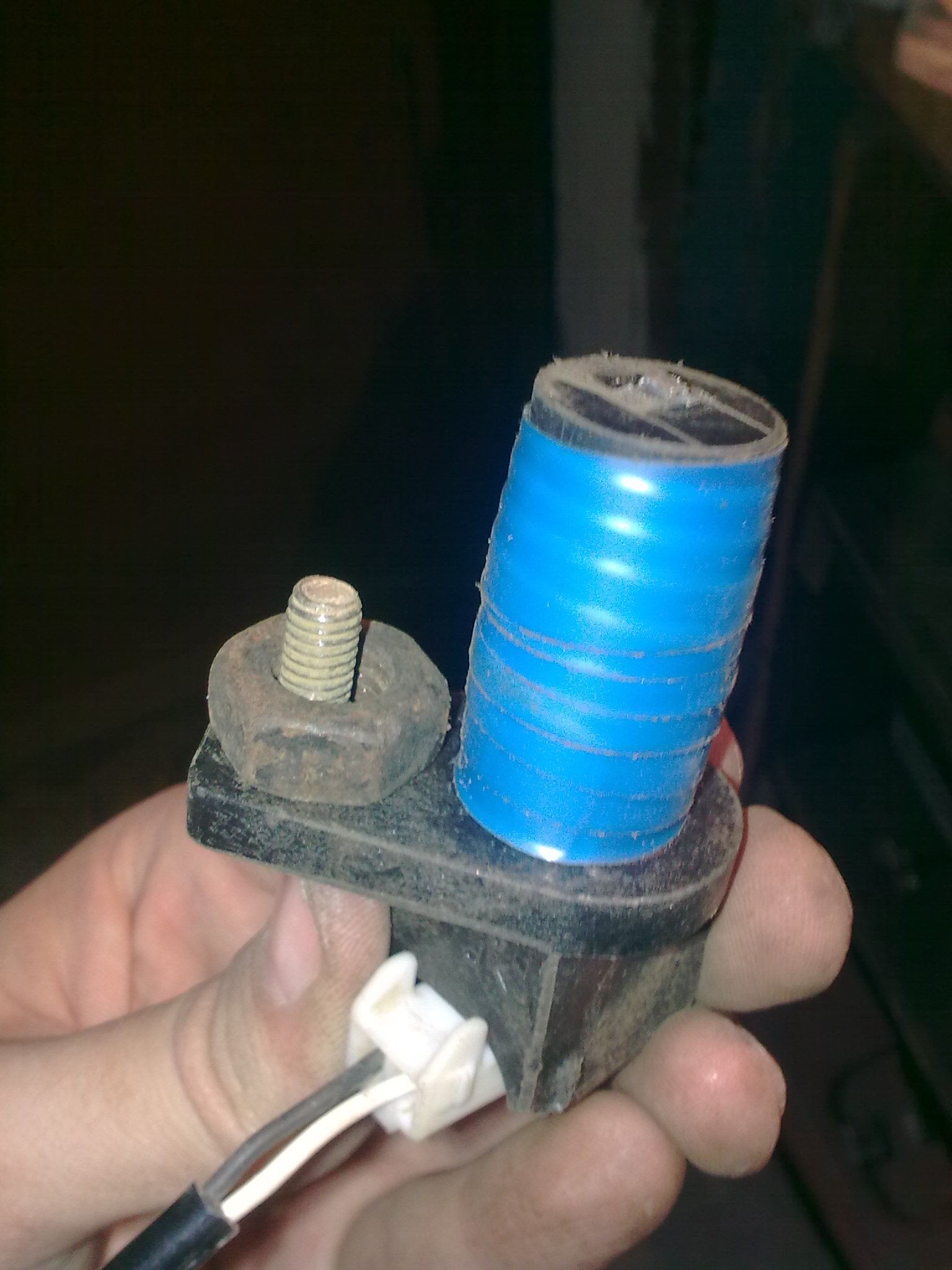

Заколхозил датчик коленвала от ВАЗ-2110 (200р.), что кардинально его отличало от волговского - это 2-контактный разъем, крепление идентичное тайотовскому датчику абс и он длиннее! , по контакту считывания - сточил под углом 90гр жилу, подложил гайку. В итоге добился зазора в 1,5мм до шестерни. Поставил на заднее правое протянув кабель под сиденьем до заднего левого (обманув при этом комп что читает правое колесо)))
В итоге скорость ровно показывает на кочках не скачет ! Чему собственно рад)))
Комментарий к файлу: вот такой теперь датчик абс))
image0206.jpg [ 285.81 КБ | Просмотров: 6210 ]

 Заголовок сообщения: Re: АКПП A140E-03A, спидометр скачет, ошибка 42!
СообщениеДобавлено: 01 июл 2011, 22:32
датчик коленвала от таза вместо родного датчика ABS?
СообщениеДобавлено: 02 июл 2011, 03:10
Зарегистрирован: 27 авг 2010, 03:00
Сообщения: 278
Репутация: 19

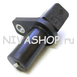

именно :) Там и там катушка, принцип работы одинаков, разница лишь в сопротивлении.. у вазовского 0,6ком, у родного - 1,5 ком
Комментарий к файлу: датчик ваз 2110 до доработки
191.3847_big.jpg [ 24.76 КБ | Просмотров: 6204 ]
