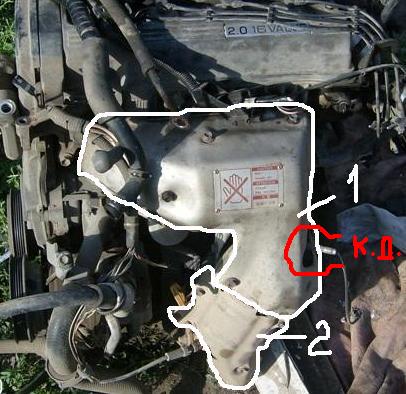

Sarpax писал(а):
Подскажите пожалуйста что это за датчик кислородный? Который стоит после воздушного фильтра?
Кислородный датчик (или лямбда-зонд) вкручен в выхлоп (на фото К.Д.), чтоб поменять надо спецключ или обычный накидной на "21", но тогда надо снимать кожух защиты выхлопа (1) предварительно.
:smoke: ...
arsen_ufa.jpg [ 40.42 КБ | Просмотров: 3668 ]
:smoke: ...
Я его сниму, не вопрос. У меня вопрос правильно ли я проверил тот кислородный датчик? Я тестером первый раз пользовался.
Сниму я его, что я должен увидеть то?
Там на сколько мне память не извемянет просто железная оболочка с дырочками на подобии торца карандаша только круглое, его же проверить как-то нужно?

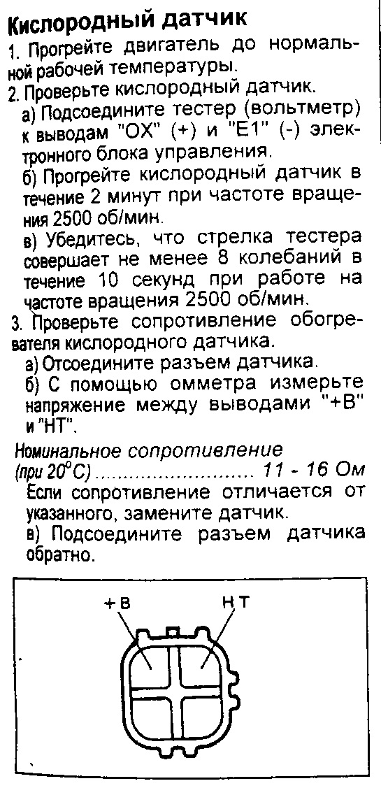

Лямбда проверяется осцилографом, либо вот так
Безымянный.jpg [ 254.45 КБ | Просмотров: 3662 ]

Датчик Надо отсоединять в это время Или надо чтобы он был подключен?

Добрался до датчика, крутил его вертел тыкал тестором в него и в не подключенный и подключенный, то ли мои руки золотые не оттуда ростут то ли у меня в нем совсем сопративления нет никакого.
Еще заметил маленькую трещинку на коллекторе, по газовал вроде как оттуда не дует туда не всасывает наверное не сквозная, но я не думаю что это из за нее????
Искать датчик или я опять не правильно "тыкаю" тестером?

Если сопротивление катушки обогревателя датчика не показывает ничего, т.е. у вас обрыв катушки, то датчик замените на исправный или на новый.
