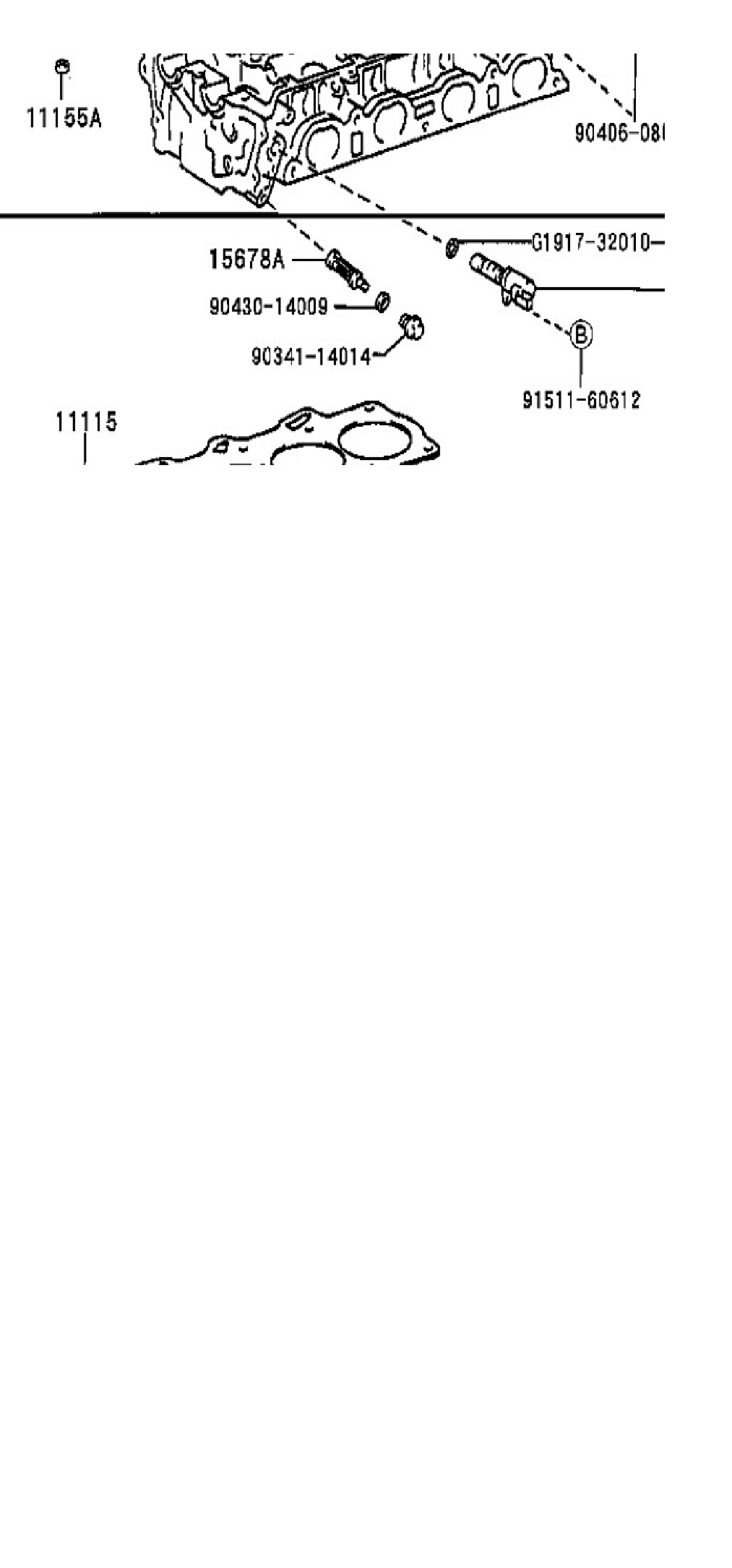

Что то не понял, этот шарик вставляется в отверстие пробки и при выкручивании фильтрик достается вместе с пробкой. Правда на одном двиге умельцы при замене умудрились его поставить наоборот, т.е. шариком в канал, искал почему муфта работает со стуком.

Поподробнее о чем?
фильтрик.jpg [ 155.1 КБ | Просмотров: 2894 ]
