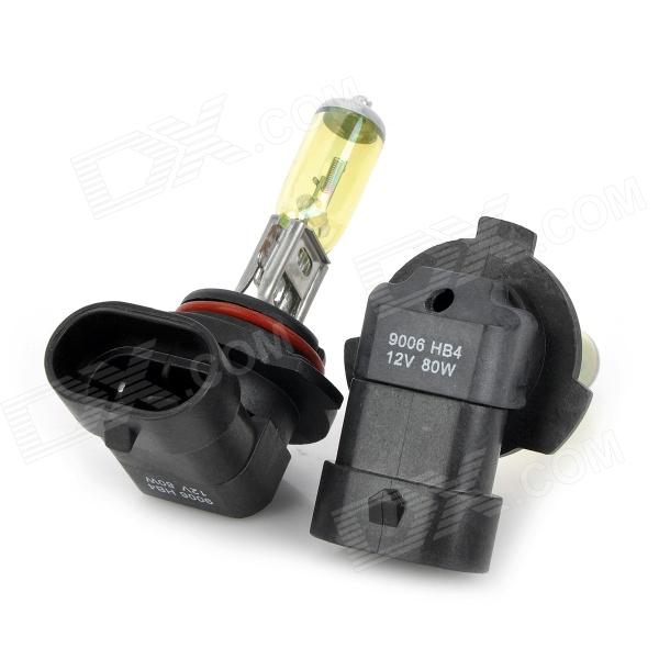

Я вот ещё хочу "желтые" дорогие-качественные лампы в туманки поставить. Консультировался тут с водителями которые возят высокопоставленных шишек, так вот они говорят, что желтые лампы имеют смысл быть, помогают в пасмурную погоду, в темное время суток по трассе и при не нанесенной разметке лучше видно обочину. Вообщем я серьезно задумываюсь об этом. А может у кого уже стоят такие лампы?
Я себе желтые поставил в туманки, с месяц назад. Правда простые Osram HB4 по 200 р. за штуку. Примерно такие:
sku_166108_3.jpg [ 28.17 КБ | Просмотров: 4697 ]
Свет нравится, надо только чуть выше туманки отрегулировать. А так вполне себе светят. Более дорогие (+ ..% мощности и т.д.), думаю, еще лучше будут светить. :smile:

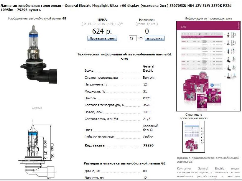

Купите себе лампы General Electric megalight ultra +90% HB4 и катайтесь в темноте сколько влезет. Из личного опыта 700 км в ночь и дальний не нужен был
 Заголовок сообщения: Re: Ближний свет
СообщениеДобавлено: 28 окт 2015, 00:29
Про лампы General Electric megalight ultra +90% HB4
А что-то в них особенное есть? Вроде те же 51ватт.
http://catalog.gelighting.com/lamp/auto ... 79296/d=0/
ОНО?
Фото сделайте пожста ночью с освещенностью с такими лампочками, чтоб посмотреть как они светят.
:smoke: ...
Добавлено спустя 6 минут 38 секунд:
Я езжу ночью не часто, но до темна почти ежедневно, вполне хватает штатных HIR2 - "пузырьковых" со шторками, что по городу, что по трассе.
:good:
Хотя, есть у каждого человека такое особое качество глаз как световосприимчивость. Есть люди с таким слабым качеством, вот им ночью с обычными фарами плохо ездить, им надо поярче.
Неверно все дело в этом.
Так думаю.
:smoke: ...
лампочки венгрия.JPG [ 70.62 КБ | Просмотров: 4680 ]
Последний раз редактировалось fei5656 28 окт 2015, 23:43, всего редактировалось 1 раз.
