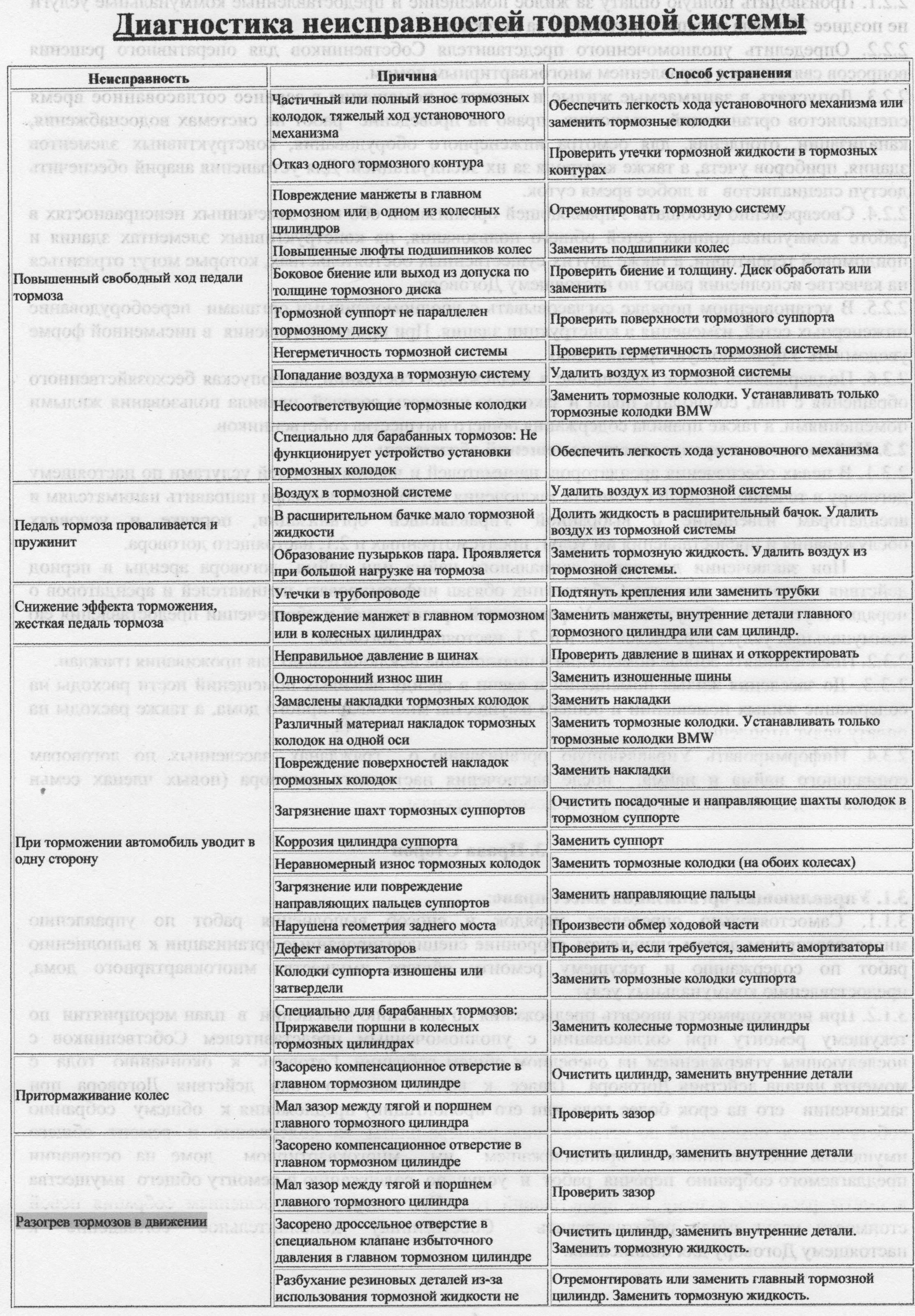

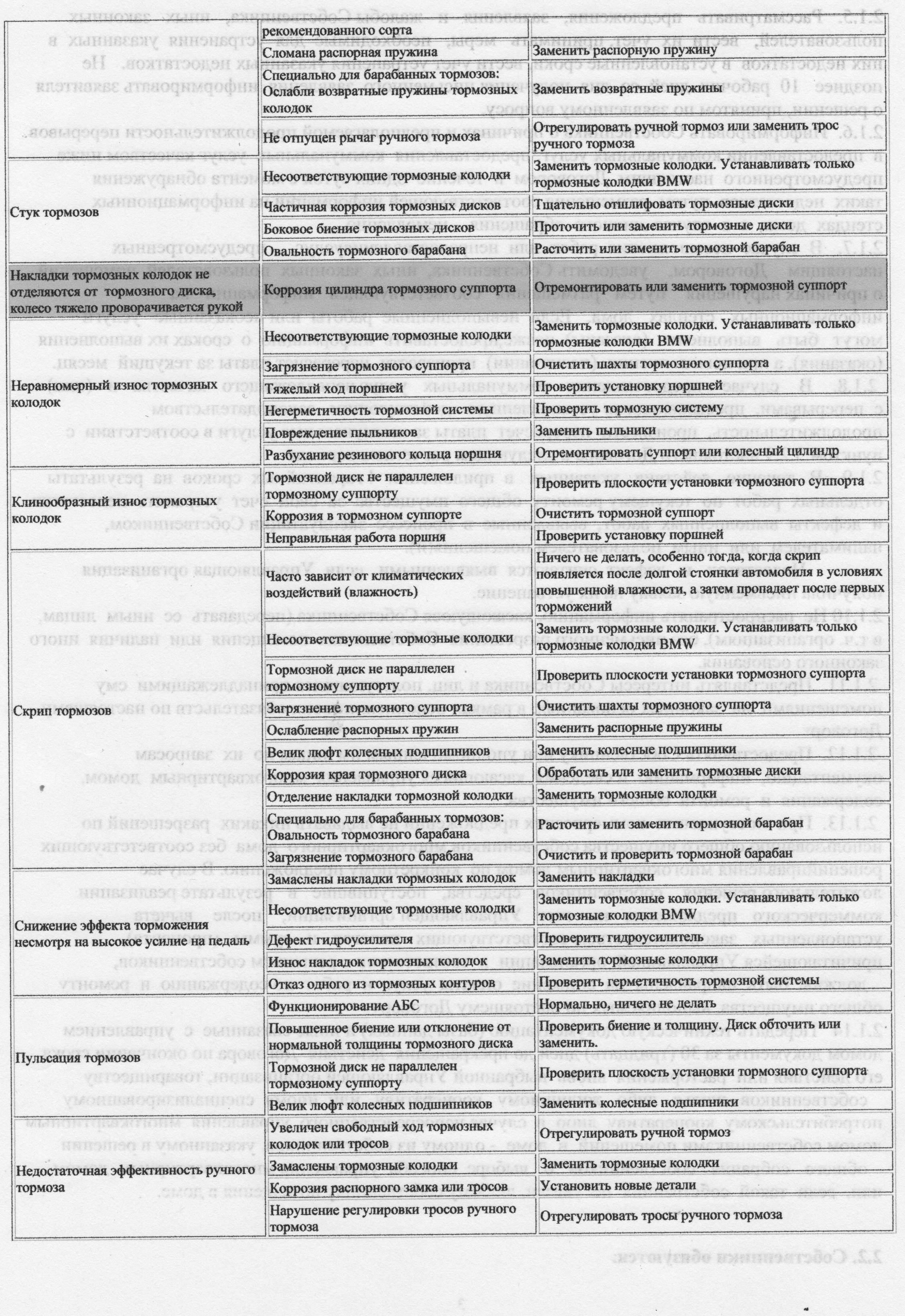

На "бэховском" сайте нашёл интересную табличку по диагностике тормозов, там есть достаточно интересных вещей. Попробую приложить тут к сообщению, думаю народу будет полезно глянуть.
Вечером отпишусь про "подвиг"...
:smile: )))
1232.jpg [ 1.13 МБ | Просмотров: 2406 ]
1233.jpg [ 1.14 МБ | Просмотров: 2406 ]
