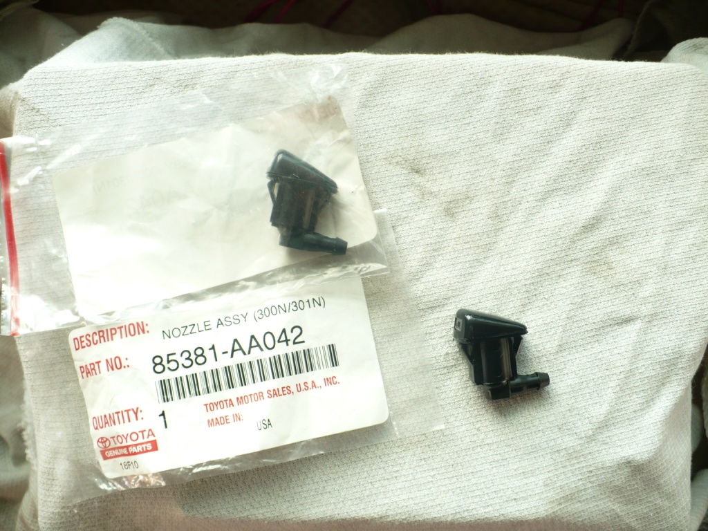

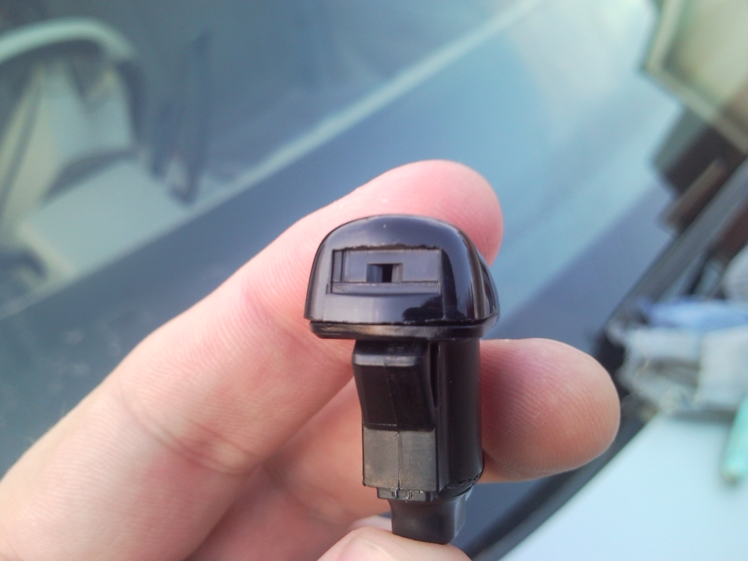

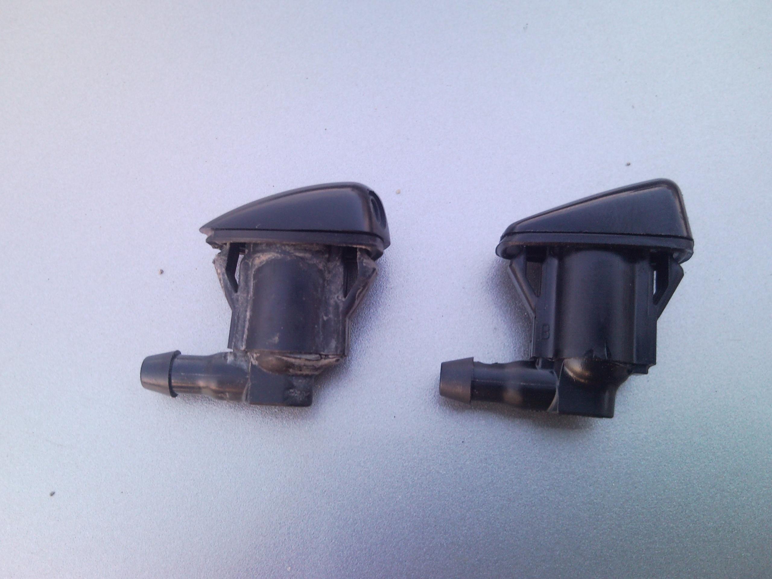

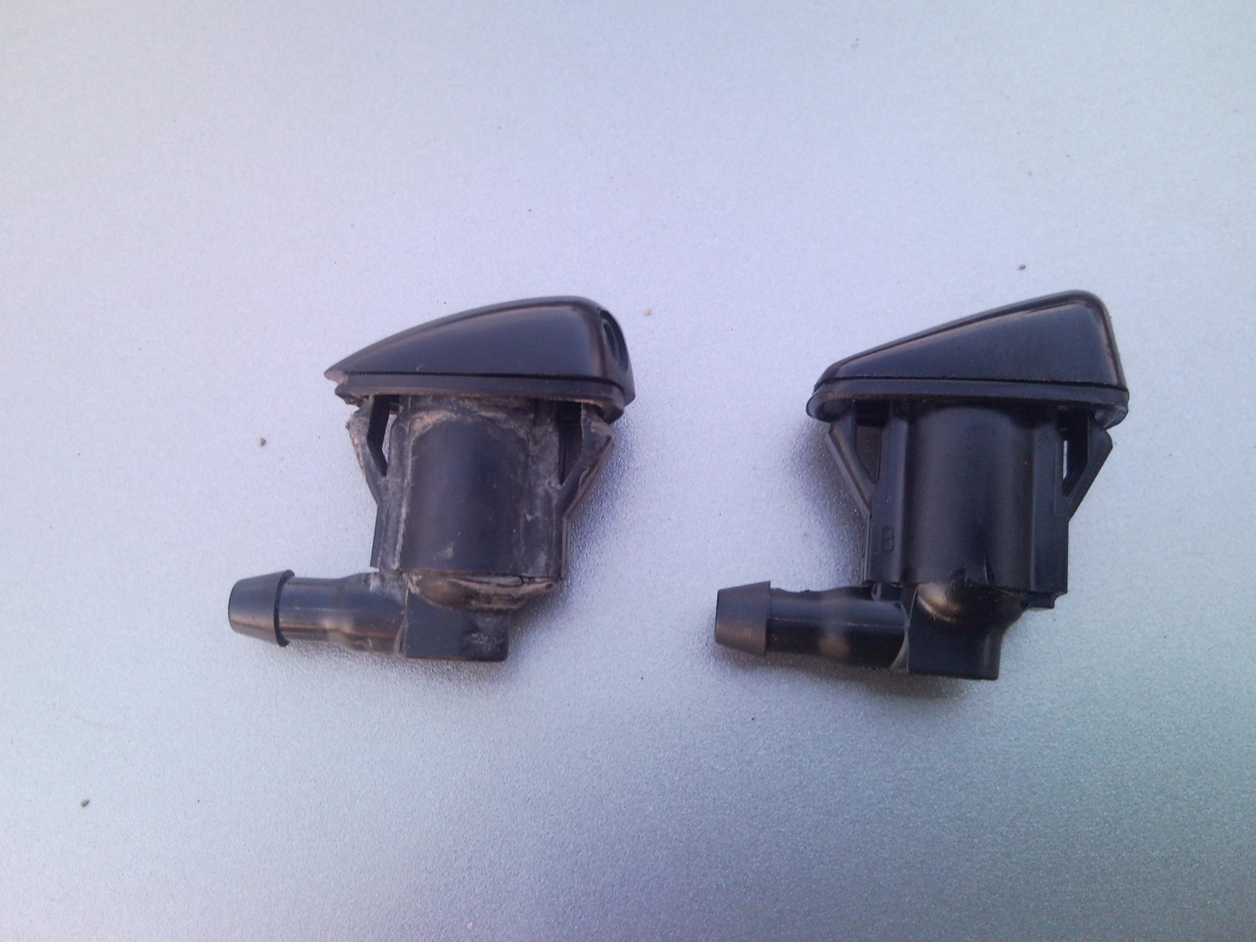

Небольшой фотоотчетец. Все ясно из фото. Капот открывать не надо. Результатом доволен. Всем кто участвовал в теме-спасибо за науку...
Добавлено спустя 5 минут 6 секунд:
Меняем форсунки. Вставляются на место до щелчка.
Комментарий к файлу: Новые форсунки с номером
P1010675.JPG [ 298.06 КБ | Просмотров: 5851 ]
Комментарий к файлу: Старые форсунки
P1010678.JPG [ 234.41 КБ | Просмотров: 5851 ]
Комментарий к файлу: Пассажирская сторона
P1010679.JPG [ 172.99 КБ | Просмотров: 5851 ]
Комментарий к файлу: Чтоб краску не повредить, подсовываем под форсунку талон ТО и надавливаем чем нибудь. Я использовал щупы
P1010680.JPG [ 217.27 КБ | Просмотров: 5851 ]
Комментарий к файлу: Расположение защелок
P1010682.JPG [ 140.77 КБ | Просмотров: 5851 ]
Комментарий к файлу: Форма отверстия
P1010684.JPG [ 152.16 КБ | Просмотров: 5851 ]
Комментарий к файлу: Новые брызгают равномерно по всей поверхности. За два взмаха щеток грязь удаляется без разводов
P1010686.JPG [ 175.23 КБ | Просмотров: 5851 ]

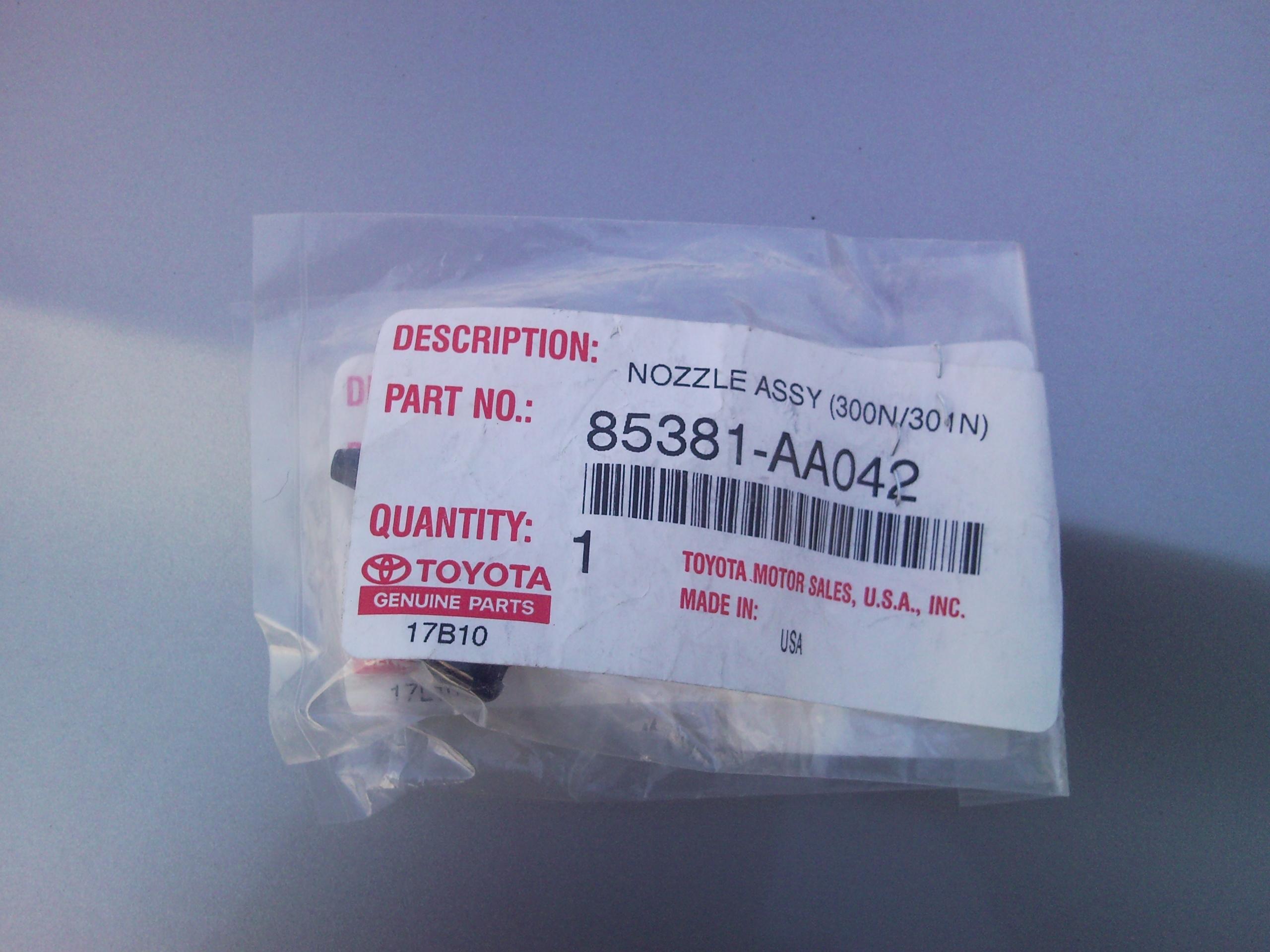

заказал на экзисте форсунки по коду от 553...указал им в примечании, что нужны именно веерные...ждал порядка 2-х недель...вчера приехали и поставил...
упаковка
SNC00363.jpg [ 341.78 КБ | Просмотров: 5604 ]
вид форсунки
SNC00364.jpg [ 868.36 КБ | Просмотров: 5604 ]
в сравнении со старой(старая слева) - один в один )))...даже резиночка есть...
SNC00365.jpg [ 357.55 КБ | Просмотров: 5604 ]

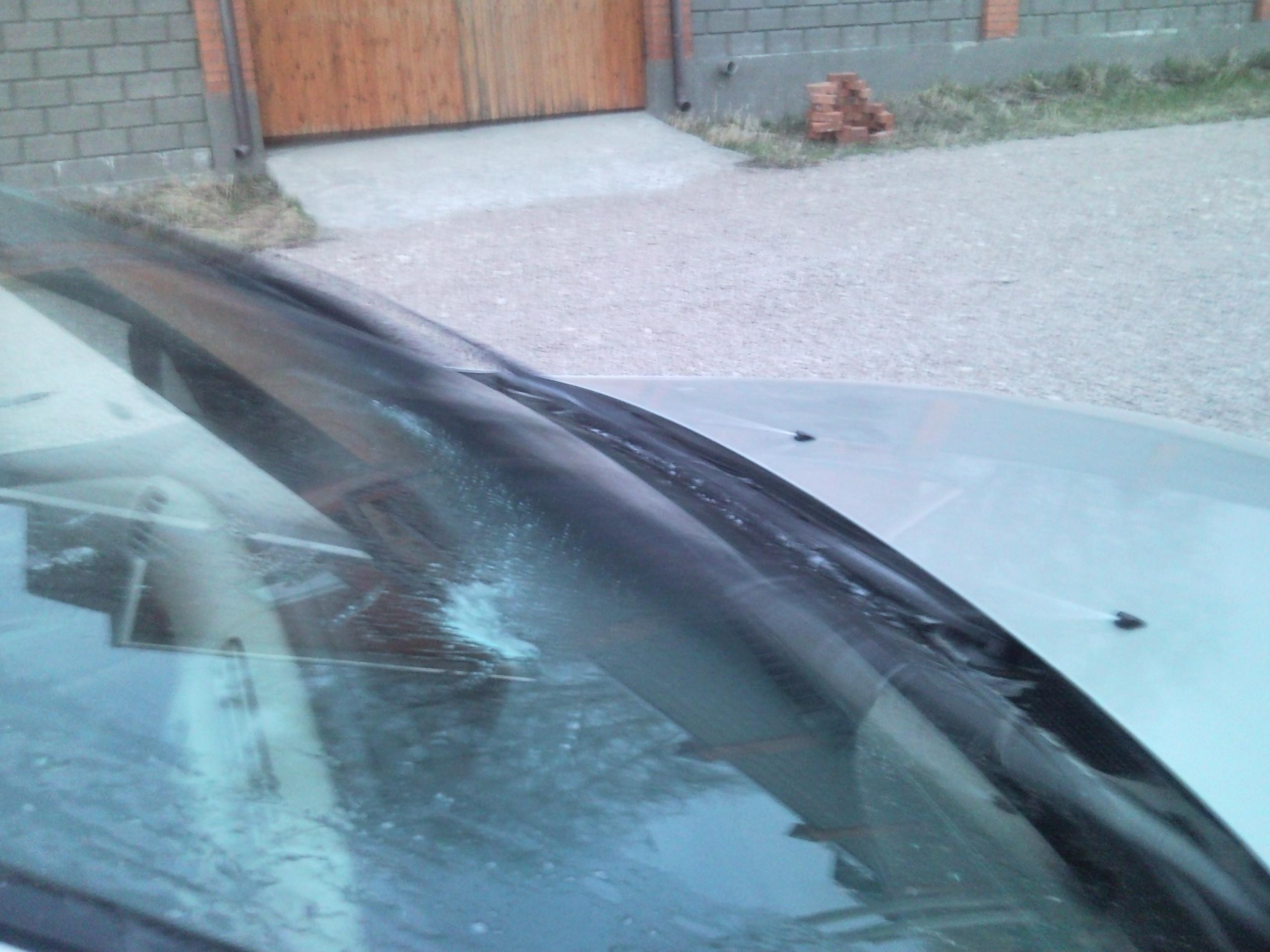

в действии
SNC00367.jpg [ 376.61 КБ | Просмотров: 5604 ]
SNC00370.jpg [ 360.66 КБ | Просмотров: 5604 ]
вообщем понравились...основная струя достает примерно до середины стекла, остальное разбрызгивается везде...
плохо только, что нет регулировки, но даже без нее нормально брызгает...
