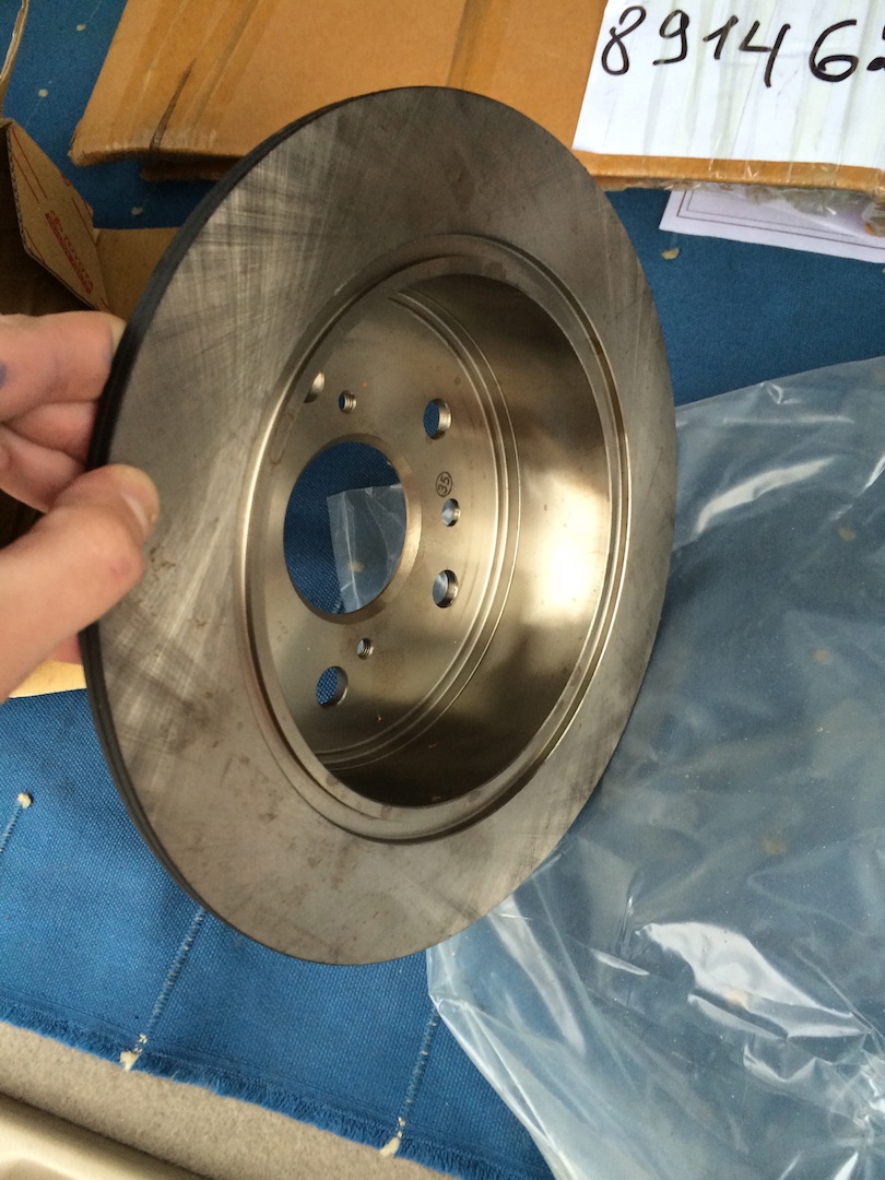

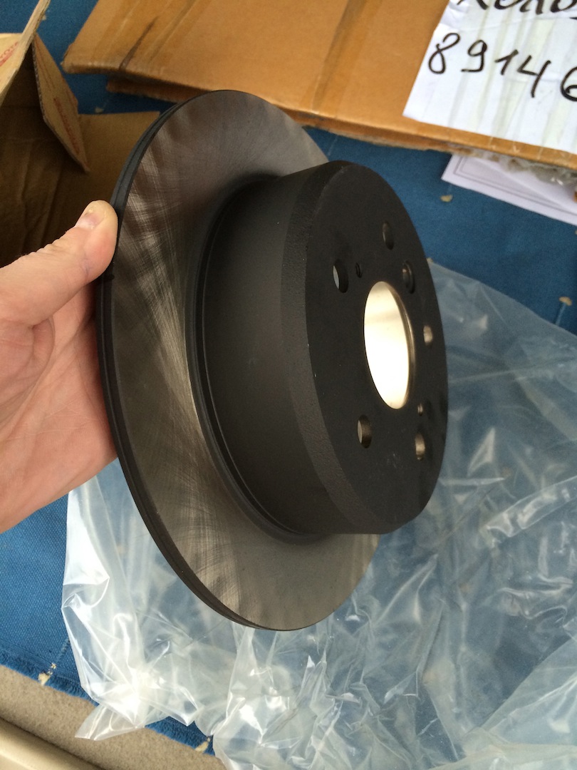

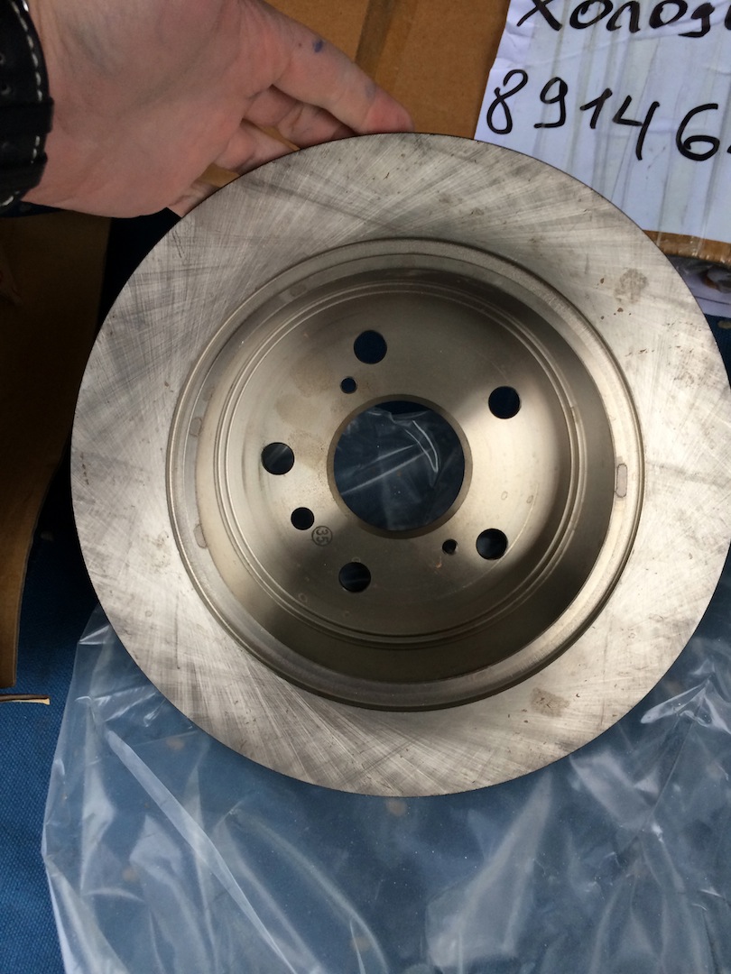

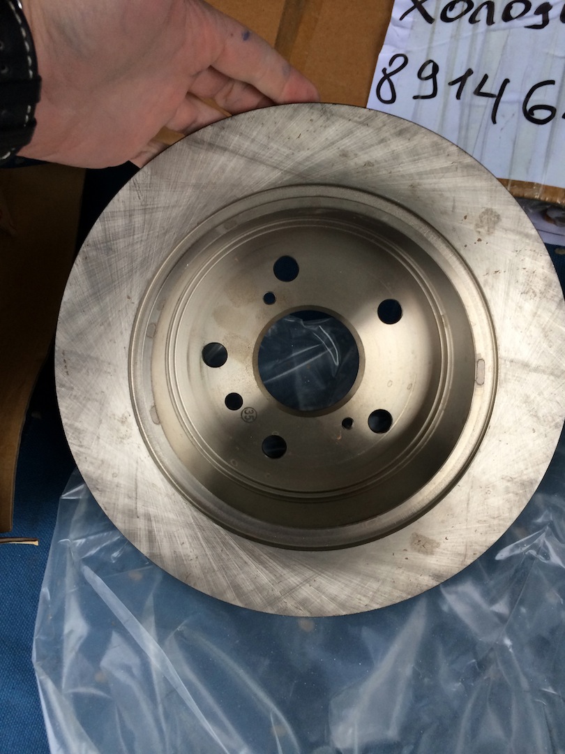

Есть диски задние от sv 43 4wd, если поможет могу сфотать и выложить или замеры сделать
 Заголовок сообщения: Re: тормозные диски SV-35
СообщениеДобавлено: 21 май 2014, 20:26
обожаю свою красотку
Зарегистрирован: 08 апр 2014, 10:49
Сообщения: 219
Тем: 55
О машине: SV35,3S-fe,4WD,ABS,люк,табло1990
у них каталожные номера разные..., если можно то замерь диаметр и вылет...

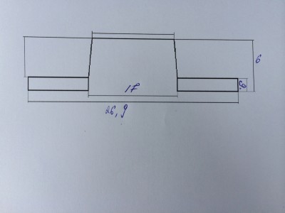

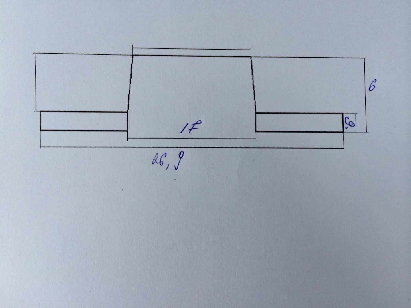

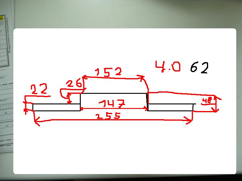

Вот передние диски мои старые.
Все размеры замерил,пришлось импровизировать что бы фото выложить.

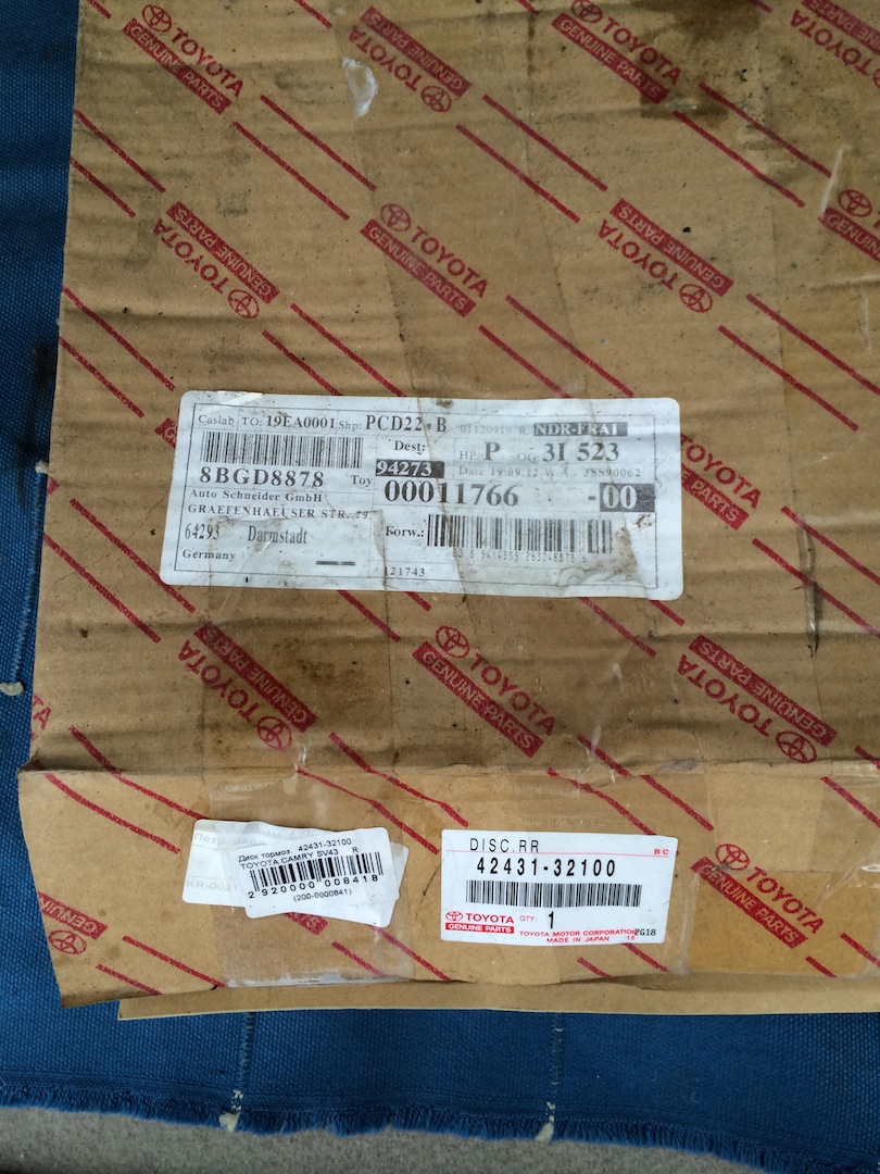

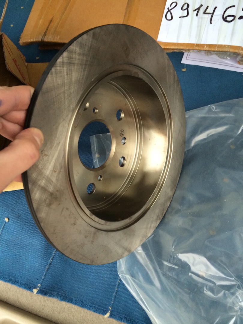

СообщениеДобавлено: 22 май 2014, 15:14
Зарегистрирован: 28 сен 2013, 06:50
Сообщения: 104
Откуда: г. Петропавловск-Камчатский
О машине: AZV55; 1AZ; 2002; 4WD
Репутация: 6
Вот фотки, правда замеры с погрешностью +- 1мм, т.к. мерил линейкой
СообщениеДобавлено: 22 май 2014, 21:08
алёша80 писал(а):
это родние диски (размеры) SV-32?...
Да,это передние диски родные.
Я их только проточил.
Думаю хватит поездить тысяч 50-80 потом уже замена.

Nikolay1 Это задние с SV30-40?
Я жаль свои выкинул так бы можно было померить сравнить.
СообщениеДобавлено: 22 май 2014, 21:58
Сообщения: 104
Репутация: 6
Добавлено спустя 6 минут 31 секунду:
Я жаль свои выкинул так бы можно было померить сравнить.[/quote]
Это с sv 43
