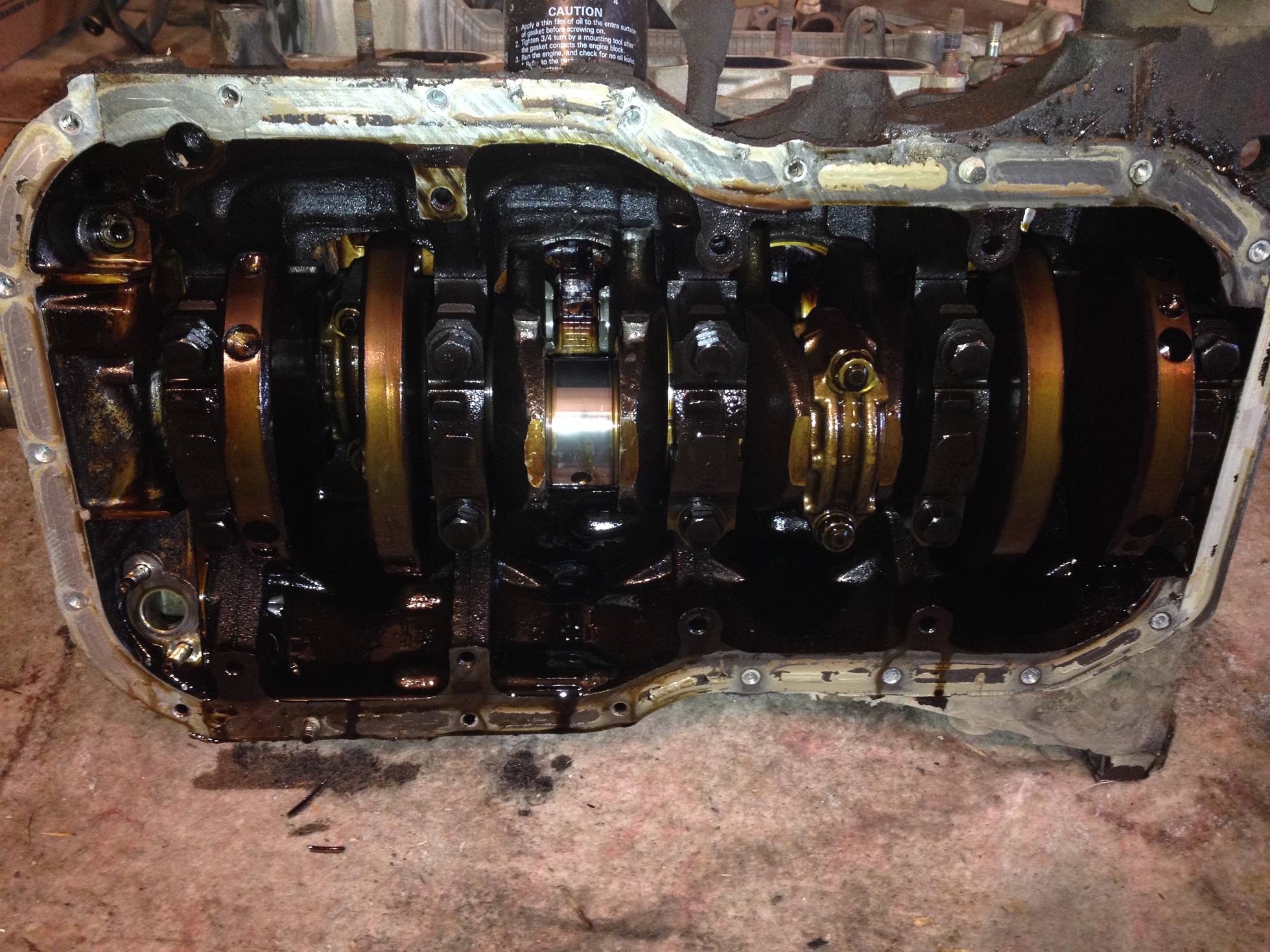

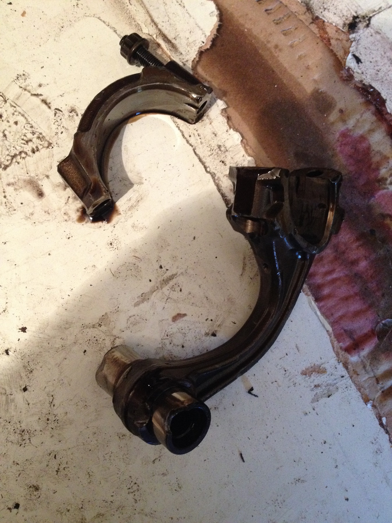

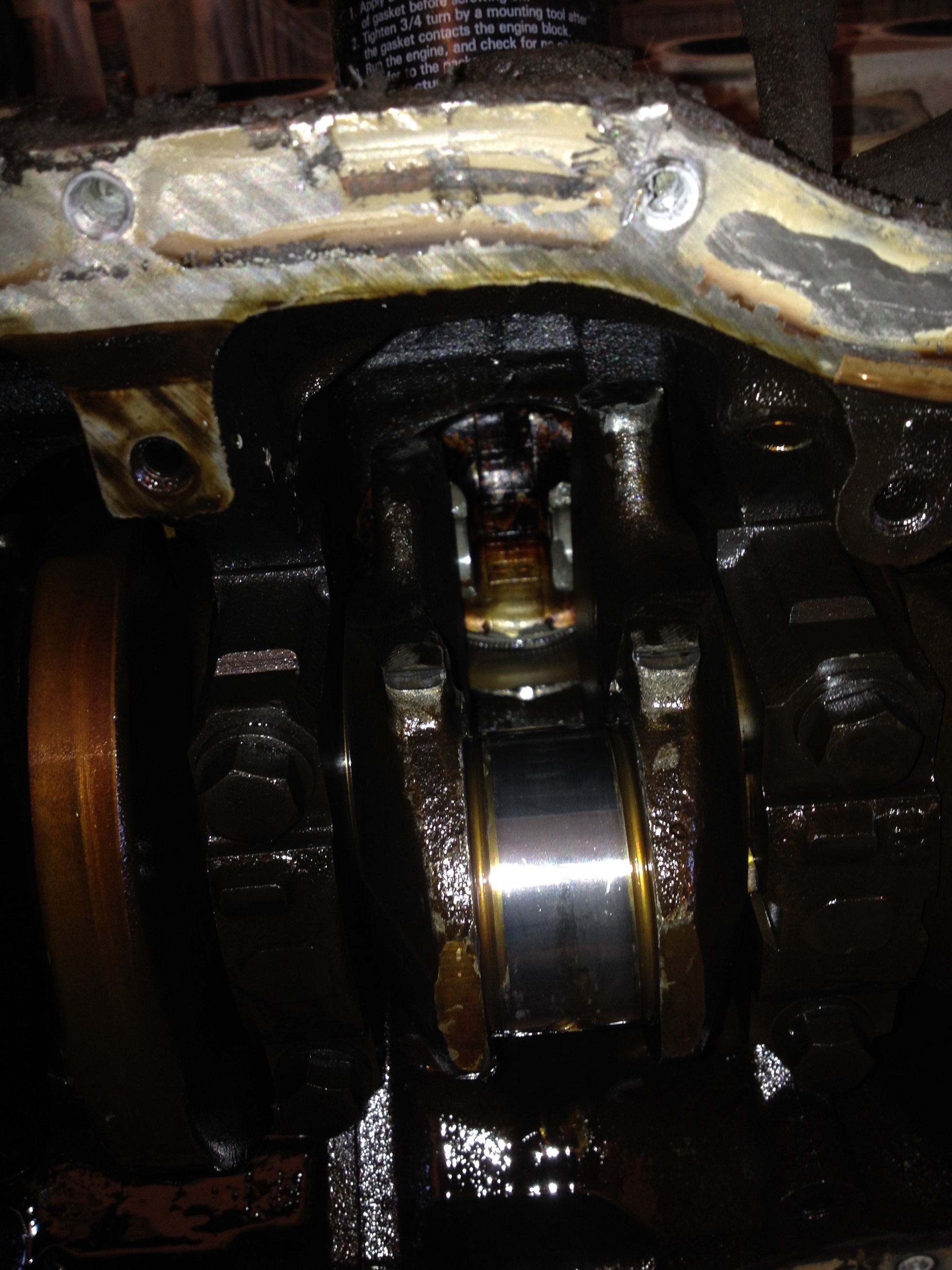

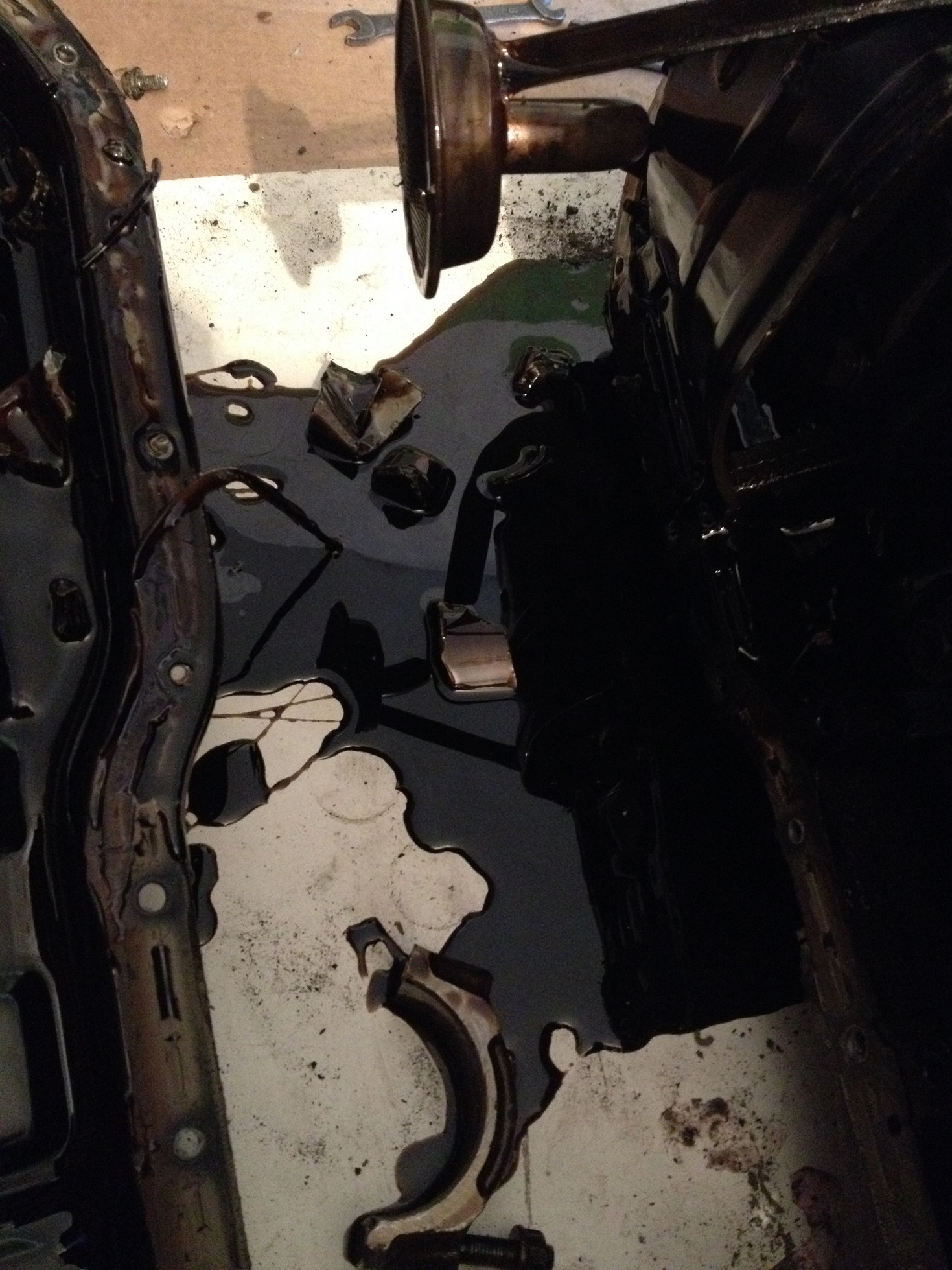

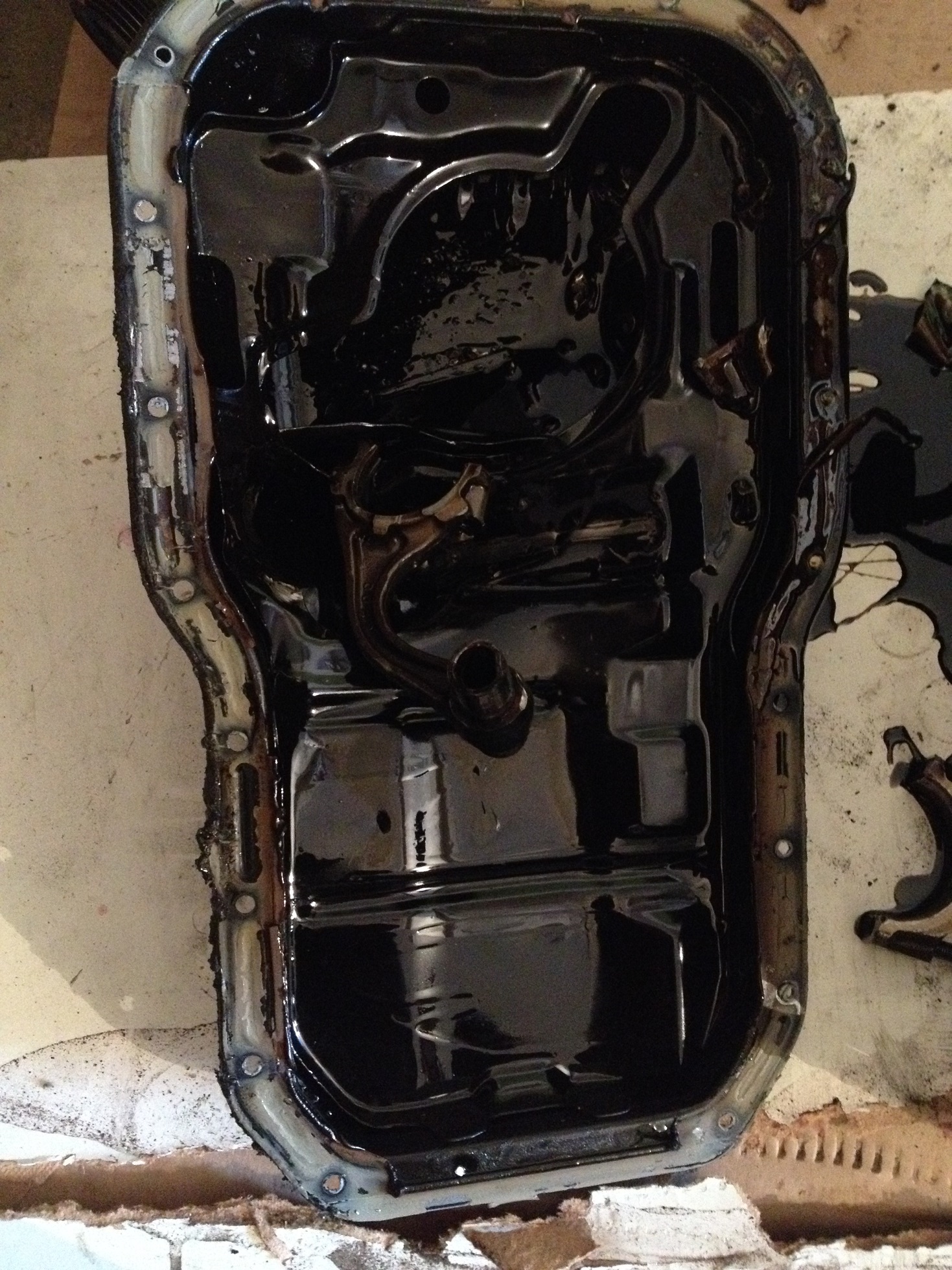

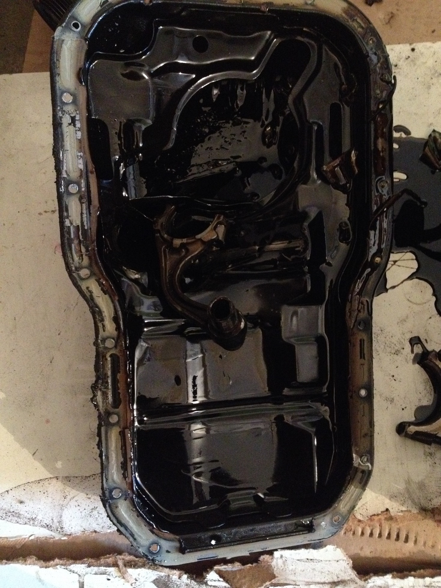

Ну вот и дошли сегодня руки разобрать старый двигатель. Снял поддон и увидел такую картину:
Добавлено спустя 9 минут 39 секунд:
Что произошло?
Поршень обломился в сочленении шатун-палец или болт на шатуне оборвало?

Болт на шатуне оборвало.

Угадал..(
