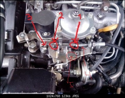

еще вопрос. Что можно сделать с тросиком? Он походу короткий. №2 цепляется за №3. Но не дотягивается. Старый хозяин удлинил его проволокой, тросик немного провисает.Как его правильно настроить? №1 где должна находиться?

на прогретом двигателе бобышка (№1) на 0.8-1.0 мм.от шубы тросика провисаний троса быть не должно а подвинуть крепление можно просто пере сверлив отверстия крепежа такое бывает когда тросик переламывается и приходится его укорачивать. :rus:

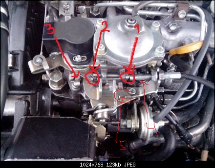

шуба - это возле которой бобышка находится на данном фото? Металлическая, с гайками
Добавлено спустя 3 минуты 13 секунд:
резинового кожуха нет
Добавлено спустя 2 часа 53 минуты 44 секунды:
№4 - шуба?
№5 - здесь сверлить и смещать крепление?

да друг мой ты всё правильно понял сделай так и будет тебе счастье. :beer:

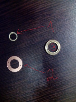

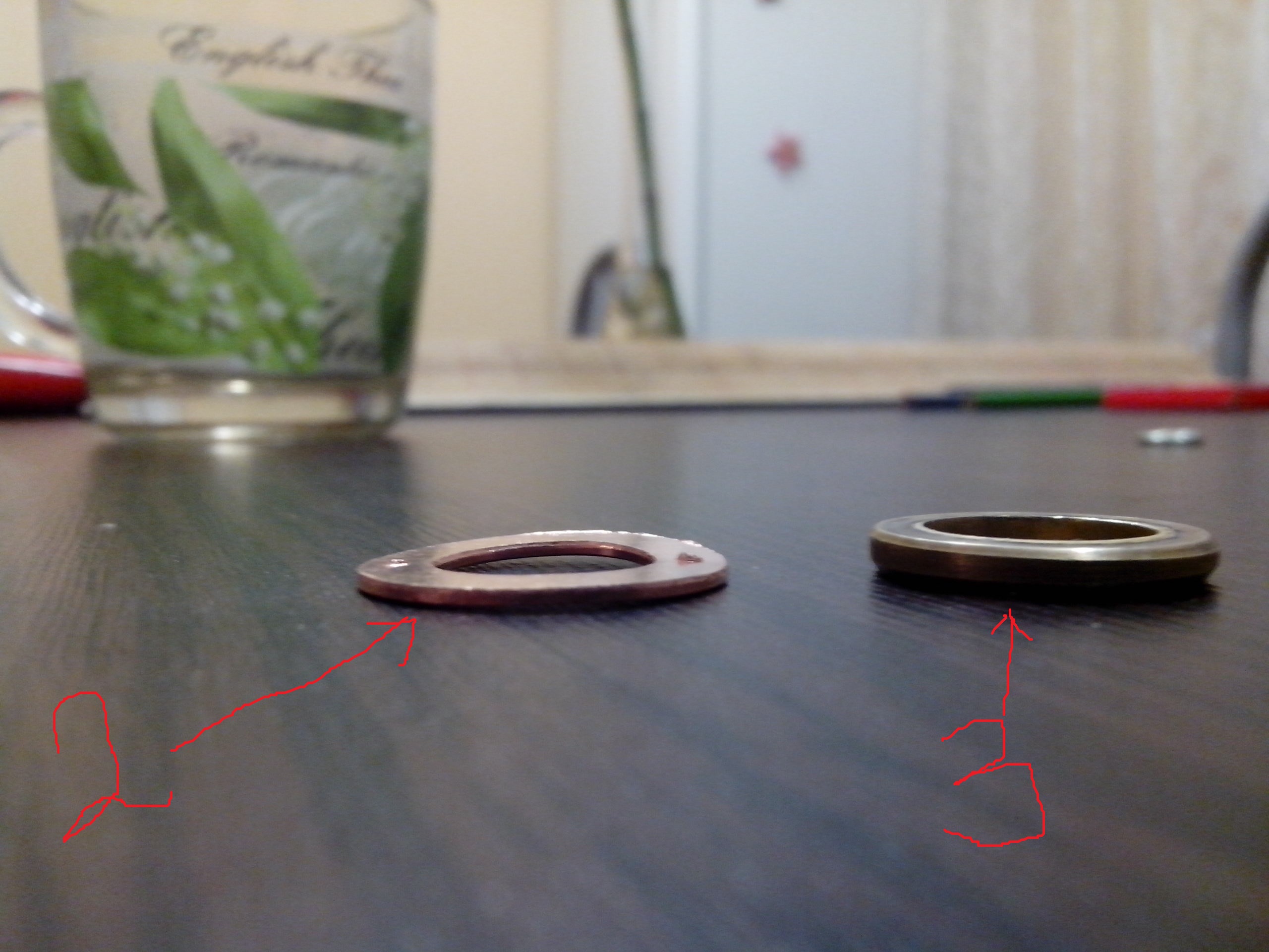

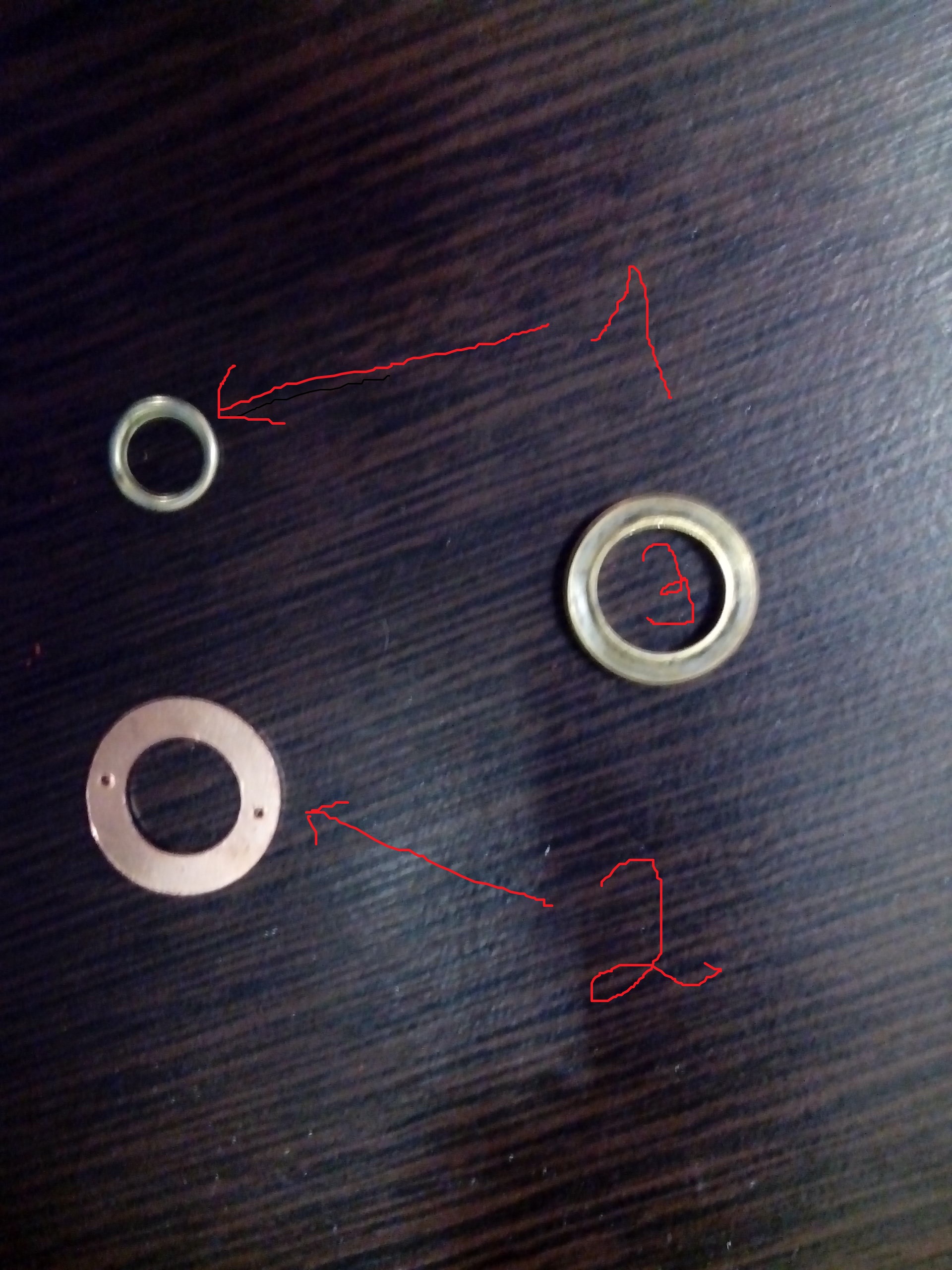

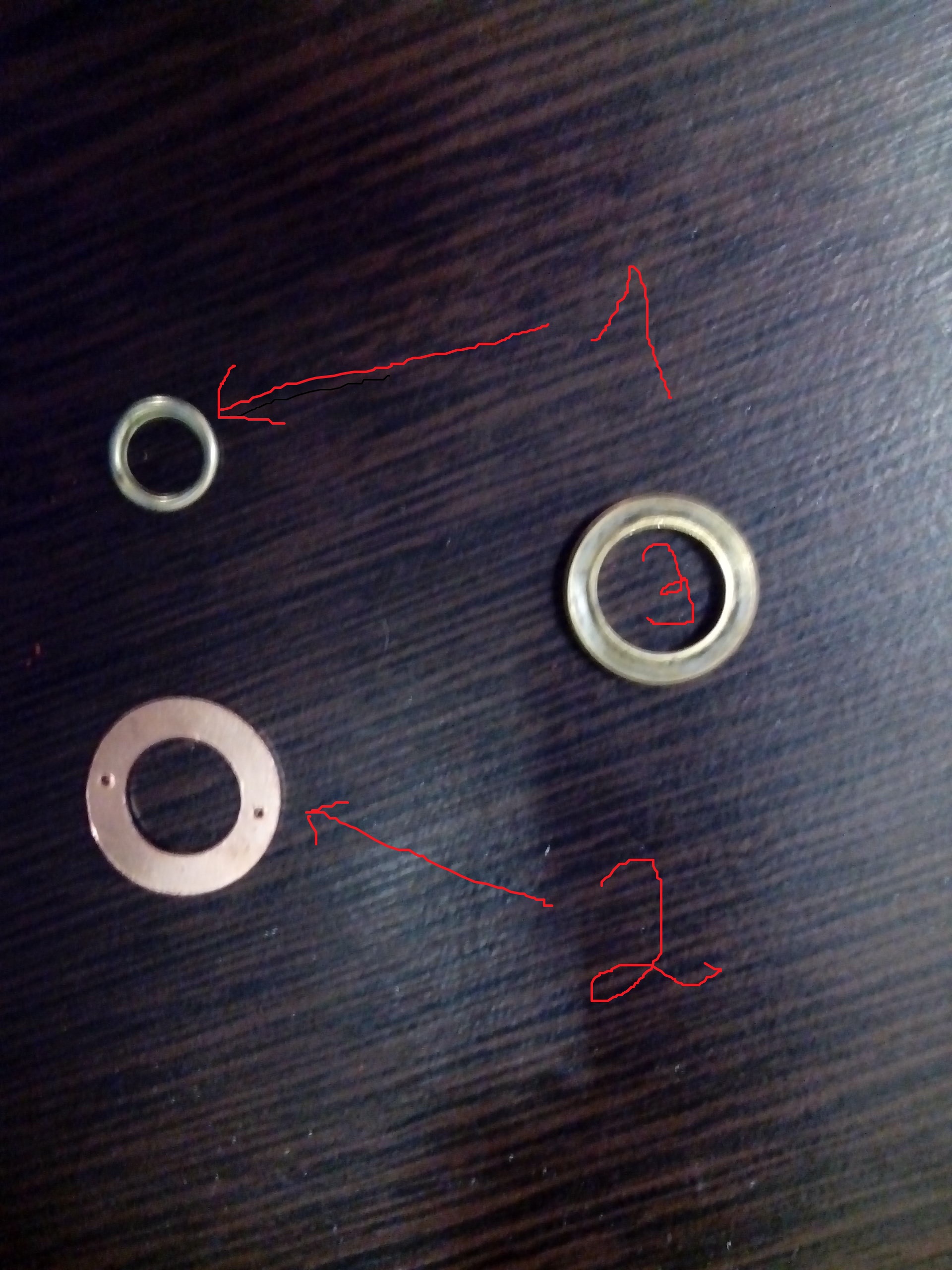

Привет. Не знаю как поменять название темы. Обнаружил еще проблему: из под форсунок соляра выходит и газит. Сегодня разобрал все, прикупил шайбы. Вот только не пойму по одной шайбе, та или не та. На рисунке шайба №1 - она должна ставится в колодец, потом сверху ставлю форсунку и сверху шайба №2. Это вроде понятно. Но когда достал форсунку там стояла шайба №3. Совсем не похожа на №1. Вот теперь ломаю голову, может не ту шайбу купил.
Добавлено спустя 5 минут 49 секунд:
правильно же указано на фото? Маленькая шайба прижимается низом форсунки?
