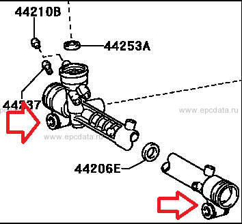

Репутация: 2079
Речь про эти втулки?
451395C.png [ 10.23 КБ | Просмотров: 4740 ]

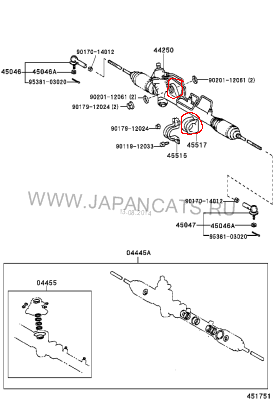

Сообщения: 340
Откуда: анжеро-судженск
О машине: sv40
Репутация: 235
да,да, они у нас стоят порядка 350-400р, только маленько она другая сама рейка.
CImage.ashx.png [ 25.51 КБ | Просмотров: 4738 ]
 Заголовок сообщения: Re: стук рулевой рейки
СообщениеДобавлено: 14 авг 2014, 08:07
Сообщения: 219
Тем: 25
Откуда: г. Улан-Удэ
Репутация: 44
ага... это я так понимаю с 3эсовского мотора?

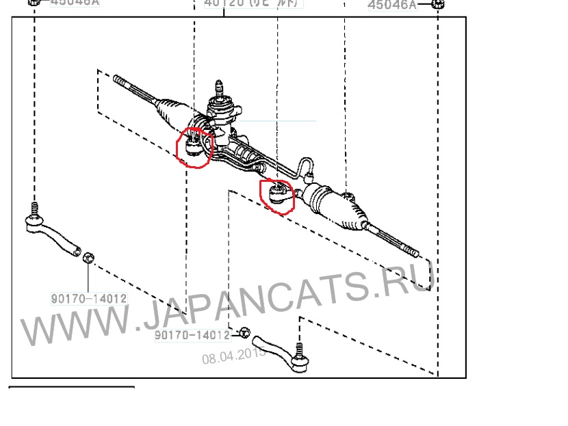

Сообщения: 1287
может кто подсказать,рейка 3 болтами крепится которыми основными(их может разбить от возраста?),так вот там есть какие то втулки резиновые и они заменяемые?спасибо.
Безымянный.jpg [ 86.05 КБ | Просмотров: 4618 ]
СообщениеДобавлено: 07 апр 2015, 20:51
Убер
Сообщения: 1231
Тем: 41
Откуда: Novosib
О машине: sv33
Репутация: 642
видел чтото брали похожее называется сайлентблок крепления рулевой рейки
смотри febest tab034,tab039, tab040, tab062
на сайте http://www.fe-best.de/ можно подобрать прямо по размеру и форме
Добавлено спустя 14 минут 49 секунд:
забил в эгзист номер твоей рейки Toyota 44200-39025 , выдает кучу сайлентов для нее, есть Полиуретан 120855 Комплект сайлентблоков рулевой рейки 1600р. в автодоке цена 1450р. там посмотри на картинке 4 сайлента.
